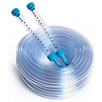

celui la fonctionne sans aucun probleme et est tres precis
seule condition ne pas avoir de bulles d’air dans la tube
a eviter quand meme les jours ou il gele
et il ne coute quasiment rien

Ils n’avaient pas de niveau laser! :thinking:
mais ils avaient de l’eau…

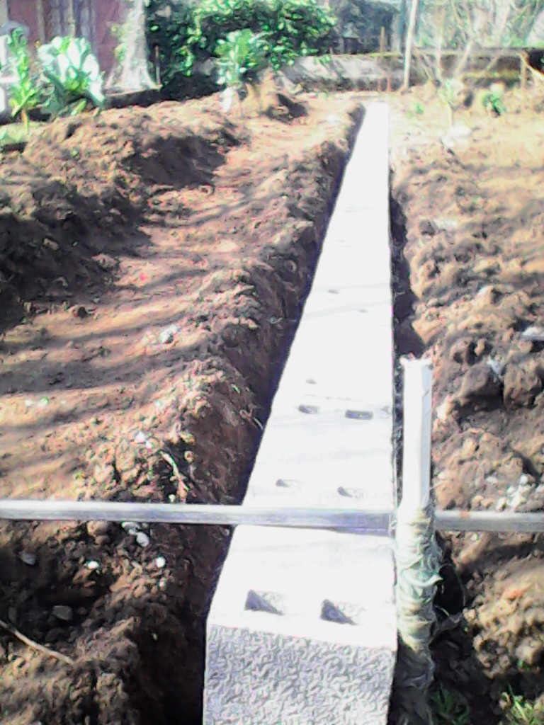

La dernière fois que j’ai voulu faire un muret, j’ai tellement galéré que j’ai été échaudé : muret de fondations construit volontairement penché dans tous les sens (écoulement des eaux + arc-boutement contre la terre) et j’y ai laissé des plumes.Surtout pour faire le béton à la main dans la brouette et mettre les parpaings sans pince dans le trou avec une épicondylite à chaque coude. Je suis pas prêt de rééditer la connerie.
Bon c’est pas parfaitement droit, j’ai fait ce que j’ai pu entre deux grimaces. Mais ça a servi de leçon.
C’est là que je me suis rendu compte que sans matériel, l’allée, autant s’abstenir parce que ce n’est pas comme le muret, je ne pourrai pas tricher pour rattraper un demi centimètre par ci ou par là. Ou alors en carrelant et en jouant sur l’épaisseur de colle, mais non merci.
D’où la question des niveaux.
Quand j’ai fait les fondations de la photo, le confinement venait de sortir. J’ai du faire avec ce que j’avais au lieu de m’en tenir à du classique parce qu’on ne pouvait rien aller acheter, donc réduire les épaisseurs de joints etc
Le muret devait à la base être vertical avec une bonne tablette inclinée épaisse au dessus pour égaliser, n’ayant que peu de ciment je n’ai pas pu faire simple.
