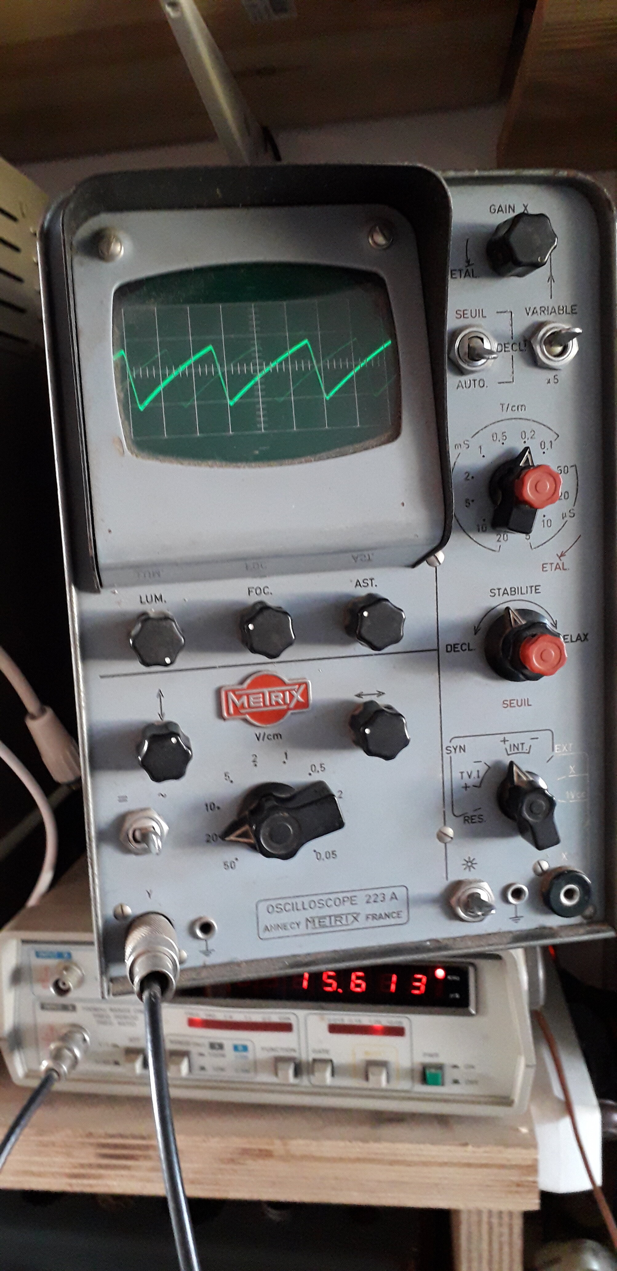

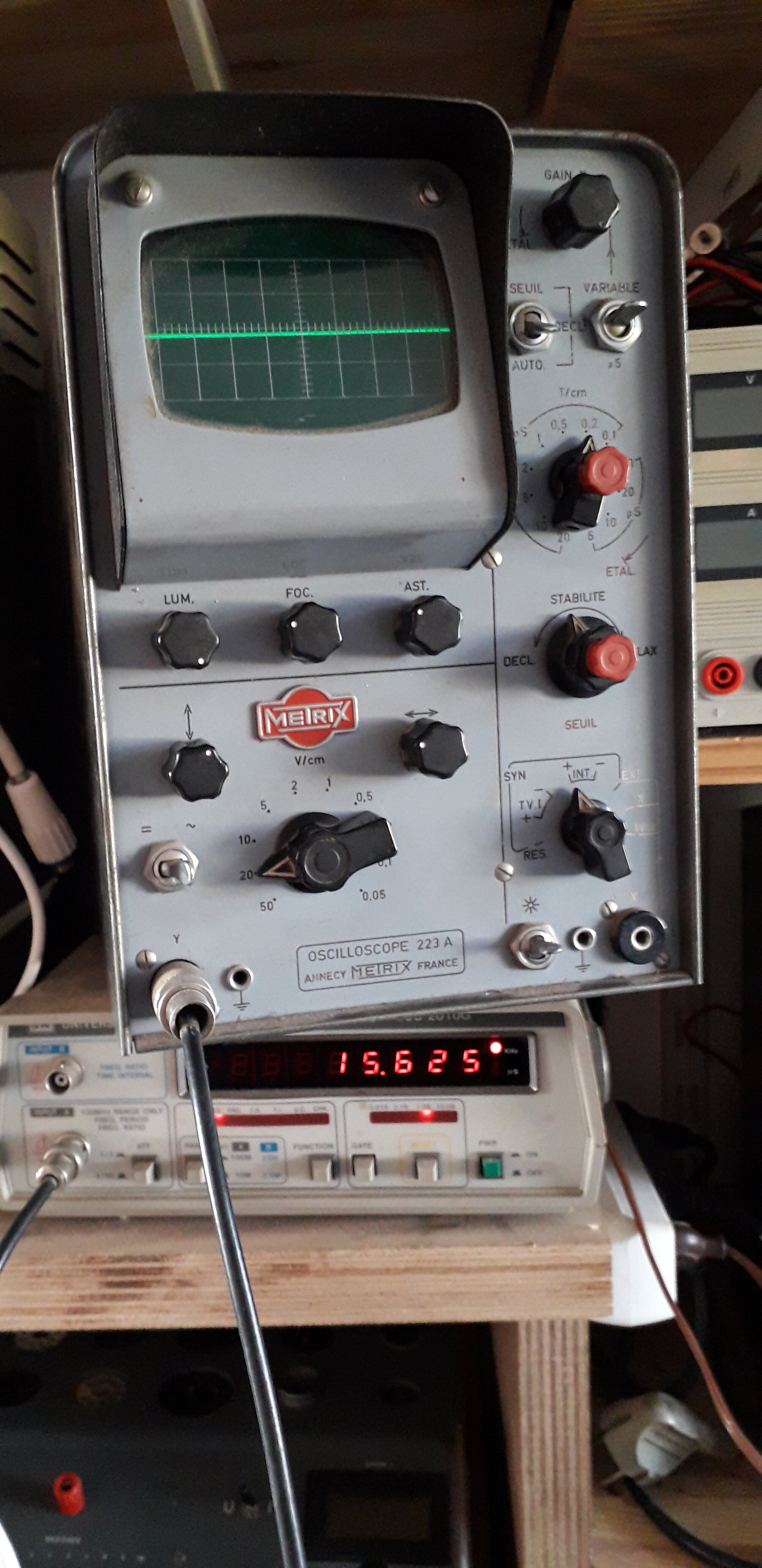

Voici la scie de BDT ligne et sa frequence,l’oscillo perturbe le fonctionnement du multivibrateur…j’ai fait en deux fois.
Merci pour les explications au sujet de la linéarité et le cadrage…!
Il faut mettre une sonde 1/10è

Si on ne veut que le 625 lignes, il suffit d’augmenter une valeur de condensateur dans l’oscillateur lignes et de reprendre les réglages de géométrie.
Donc modif invisible.
