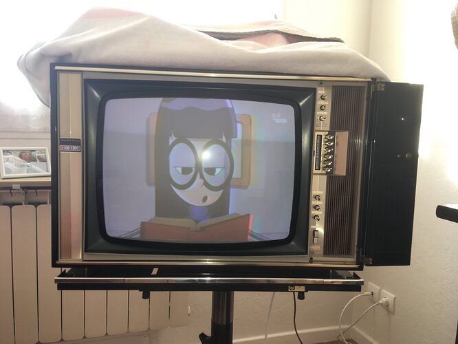

@Jean-Luc.Gendron ! Bonsoir s’est trop cool quand sa re fonctionne les images ne sont pas très nette sur la photo mais en direct c’est impeccable :wink::tv:
Salut Anthony. Tu as trouvé la panne ? ravi pour toi
Oui deux condensateur ! Un de 100uf et l’autre de 25 uf 385v ! Et une résistance de 6,8K 1W . Et le Tube GY501 voir Photo…….

J’ai ajouté ta photo du bloc THT dans la doc du TVC4 :wink:
Ok impeccable ! en fonctionnement en plus :radioactive::radioactive::blush:

Je vais y ajouter la photo en fonctionnement
