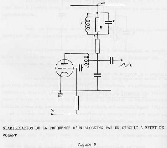

Aucun soucis à le laissé activé en permanence. D’ailleurs les premiers téléviseurs ne possédaient même pas ce comparateur de phase appelé « circuit anti-déchirure de l’image », il ne se démocratisera que vers la fin des années 50. C’était surtout utile lorsque la réception était très mauvaise, par exemple au travers d’un rideau d’arbres.
Jean-Luc

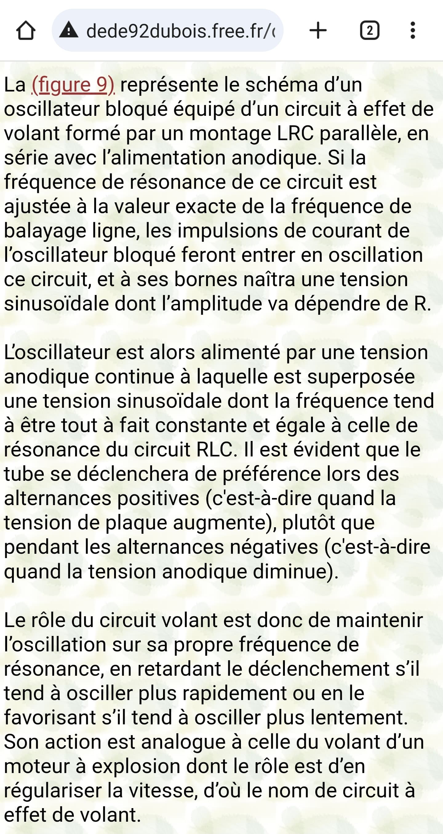

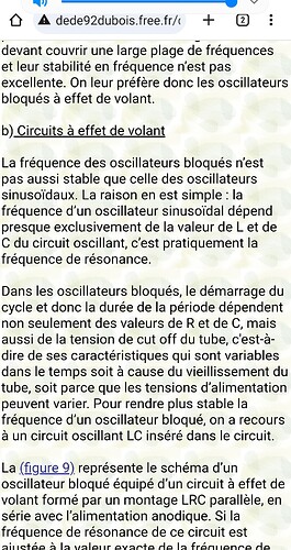

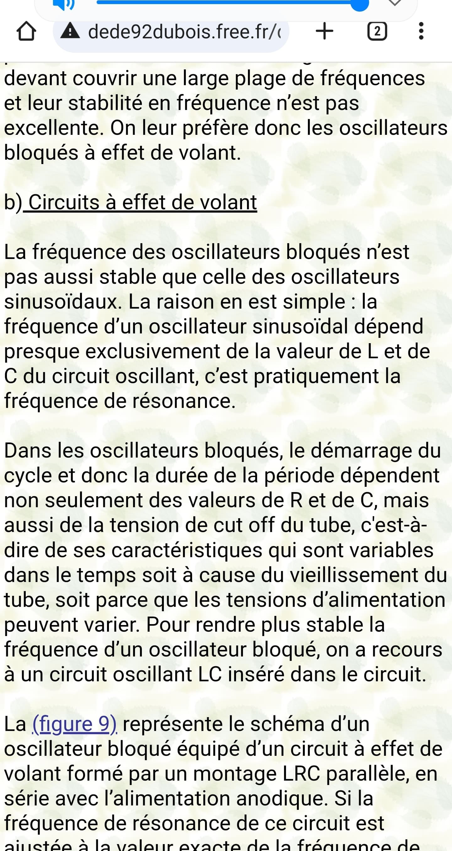

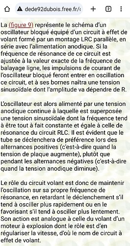

Cela se nommait plutôt « circuit volant » voir cette explication :
9
Origine : Bases de temps horizontales de téléviseurs noir et blanc
