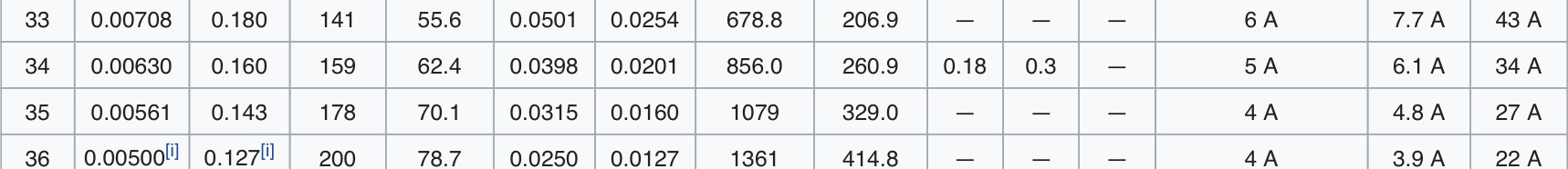

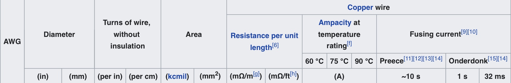

je n’ai trouvé que du AWG 38 # 0.1mm cuivre
@americanradios : selon les diamètres de fils AWG, vos 12 ou 15/100
correspondraient à de l’AWG 35 ou 36 :

tableau :
