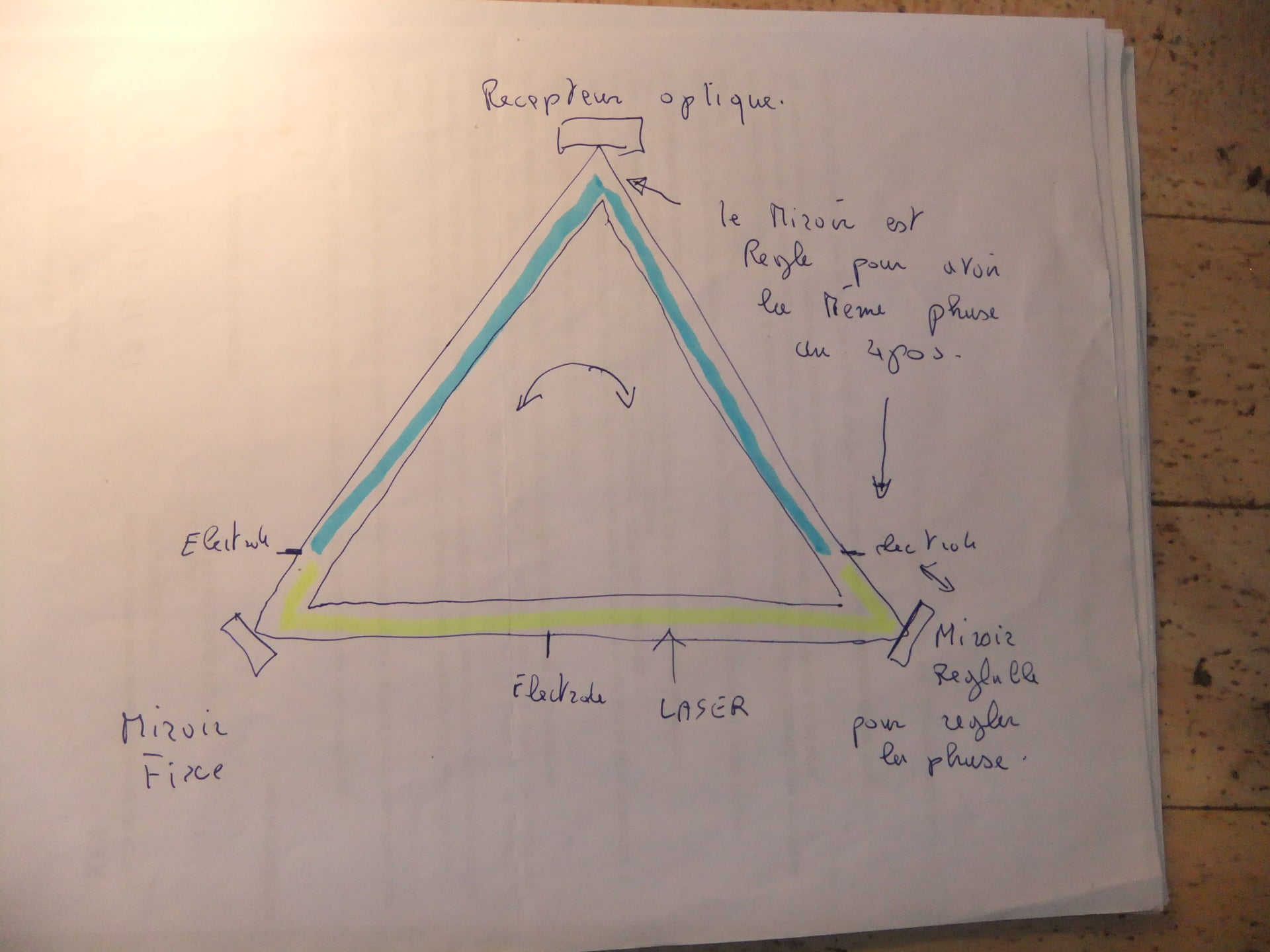

Le gyro a la forme d’un triangle , dans deux des branches il y a le faisceau laser et à chaque branche la phase est inversée ( c’est la même laser qui est double et fait partie intégrante du triangle )
Il se trouve dans la branche du triangle opposée à la détection et en partie dans les deux branche latérales , avec un miroir à deux des angles , dont un est réglable et à la pointe opposée il y a un système optique et des cellules pour la mesure
On détecte la rotation du triangle
Il y a donc trois gyrolasers pour faire une centrale complète
C’est pas simple à expliquer sans dessin
Bon finalement j’ai fait un croquis , c’est plus explicite

Je comprends. Trois gyrolasers, un dans chaque plan de l’espace. Un peu comme l’oreille interne finalement sauf que dans l’oreille pas de laser mais du liquide et des cils et cellules réceptrices. Au moins, dans les gyrolasers il n’y aura pas d’otolithes pour mettre le bazar !
