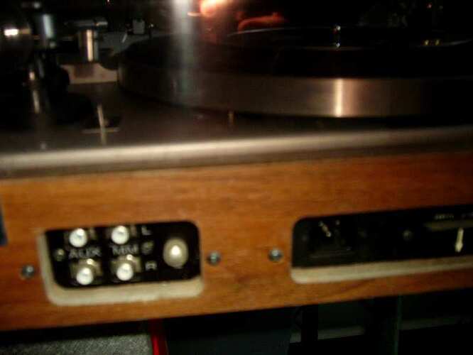

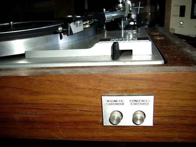

Hello,
je possede une platine toshiba qui possède d’origine un preampli dans le socle!
il peut meme s’adapter à différend types de cellules!
elle est avec une cellule « pickering »!

bjr,
dans les années 70 il existait chez DUAL le boitier préampli riaa « TVV46 » entièrement blindé avec son alim secteur et son montage était prévu dans le socle des platines Dual de l’époque!
pareil chez Philips, j’ai dans un recoin un préampli à intégrer dans une platine de la même marque où les trous sont prévus
J’avais vu un préampli enfichable, ou une carte strap, dans une Bang et Olufsen (celle qui avait la cellule à réluctance variable je crois ?)

Oui, ça veut dire cellule magnétique (MM ou MC ??) et cellule piezo.
J’ai quand même eu l’occasion d’ouvrir pas mal de platines « d’époque » et comme on peut le voir sur
la photo du Beogram, j’ai presque toujours trouvé beaucoup de place à l’intérieur.
(Dans un coin le petit moteur avec sa courroie, de l’autre côté, à l’opposé, rien !)
