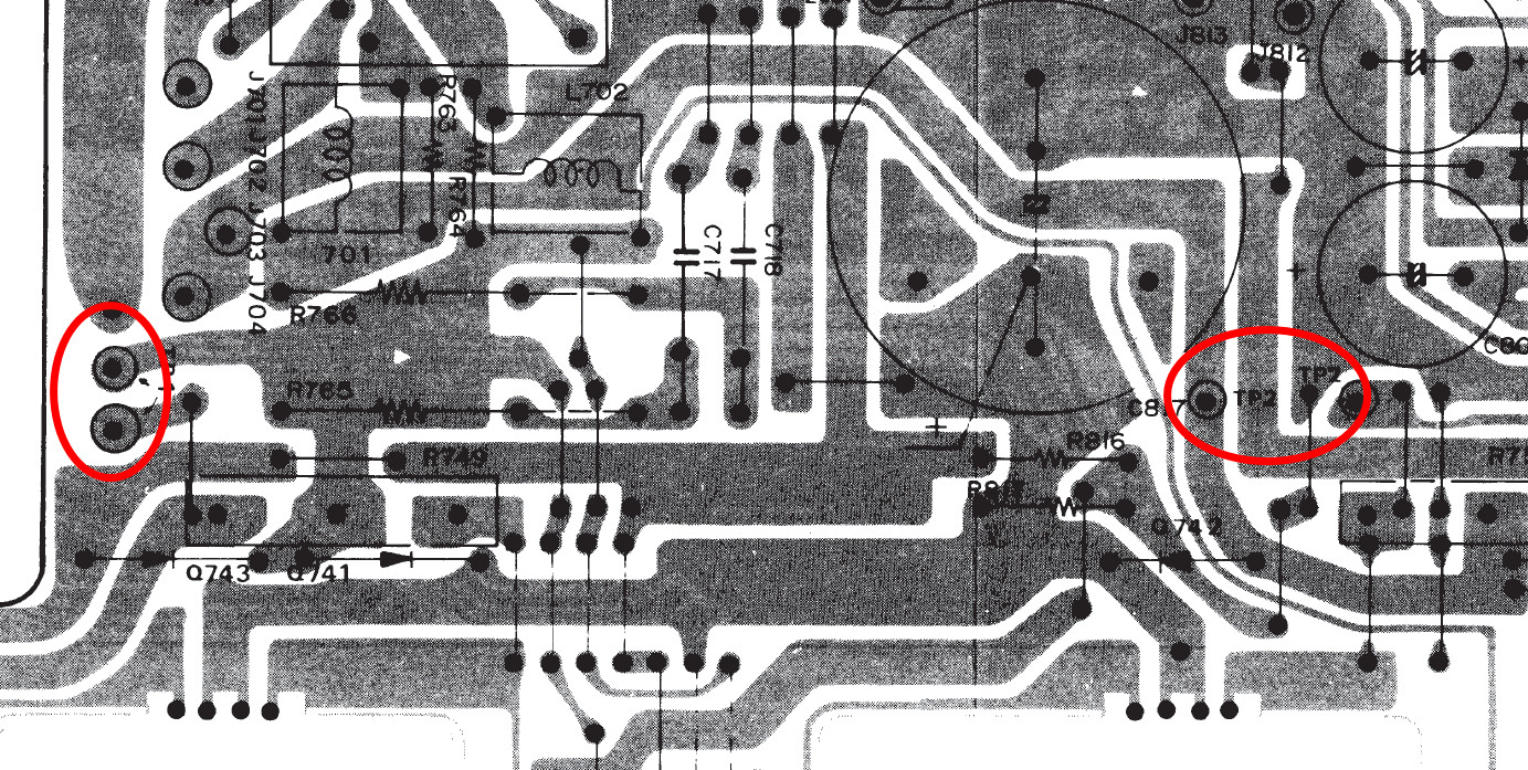

Après tous ces remplacements il me semble logique et nécessaire de régler les courants de repos. Le service manual stipule qu’il faut se placer successivement en TP1 puis en TP2 et de régler les potentiomêtres ajustables R737 et R738 concernés pour obtenir 8 mV sur chacun des points test…Mais en cherchant ces derniers je n’arrive pas à les localiser ni sur le schéma ,ni sur le circuit imprimé!
Merci de m’aider à les trouver car là je sèche… Cordialement Pierre
Ne serait ce pas plutôt sur un PM750DC ?

as tu une tension continue sur un des étages de puissance ?
à mesurer sr les TP1 et 2
quelle tension entre TP1 puis TP2 et la masse ?
si plus de 50 milivolts > défaut
si OK, quel courant de repos ?
la mesure entre les 2 broches du TP1 et du TP2 en est une image
I+U/R
ici R= 0,33 ohm
un autre PM750 DC

j’ai procédé aux mesures que tu as péconisé, Michel29, les voici:
TP1/MASSE 36V
TP1 entre les 2 picots (comme expliqué sur le service manual:5mV et insensible à l’action sur le potard associé.
TP2/MASSE 5V
TP2 entre les 2 picots 28mV
Ces tensions sont toutes incorrectes mais que peut-on en déduire?

Mais à mon avis, il faudrait isoler carrément les alims (+et-) du canal HS et tenter de rerégler l’ajustable 1K du canal où vous avez trouvé 28mV et baisser à 8mV.
Selon le schéma, plus la résistance de l’ajustable est élevée et moins de mV sur les points TP des résistances de sortie.
On ne sait pas si la diode en série sur chaque ajustable est double ; mais ça équivaut à 2 diodes 1N4148 en série.quand vous avez réussi à avoir les fameux 8mVsur le canal qui fonctionnait plus ou moins bien, vous éteignez tout et vous faites des mesures comparatives résistances et transis des 2 canaux.
C’est une suggestion pas très « technicien » mais qui pourrait aider à trouver un compo défectueux.

Plusieurs choses:
Je n’ai que rarement eu des problèmes avec les pistes des PCB de cette série. Il ne faut pas hésiter à extraire l’étain avec une pompe voire même couper les pattes des transistors avant de les déssouder pour ne pas appliquer de contraintes mécanique aux pistes.
Il serait étonnant que ces diodes soient grillées, ce sont effectivement les 4 fils noirs qui se rendent sous le radiateur. Ils sont bien soudés initialement sur le dessus du PCB mais les pastilles n’en restent pas moins accessibles (à droite sur la photo suivante).
Essayez de déssouder un des deux fils et de retester.
Avec le multimètre en mode bip (court-circuit), testez bien les drivers Q719, Q721, qui sont certainement morts si les transistors de sorties le sont, ainsi que Q711, Q713 et Q717.
Les résistances sont sur ces modèles simplement très décolorées (au ton clair) lorsqu’elles sont HS comme évoqué par LM317HVK, vous pouvez nous envoyer une photo côté composants pour que l’on jette aussi un oeil.
Les autres composants à vérifier sont les transistors régulateurs Q815, Q816 et les résistances fusibles des alims R805, R806, R818 et R819 qui sont côté « alim » de la carte.
