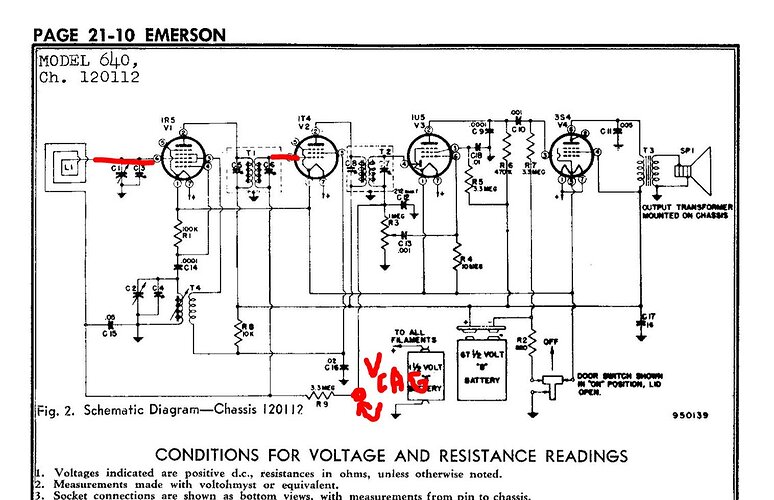

Par contre, je me demande si il n’a pas un soucis quand même. La nuit quand on capte un émetteur fort, si on reste un certain temps dessus, le son baisse progressivement jusqu’à ne plus être audible, pour parfois revenir.
Simplement du fading ?
peur etre un mauvais fonctionnement de la CAG ou comme dut precedemment un enorme fading
Alors j’ai refait des essais cette nuit et même soucis. Sur une station à la réception très forte, toute les trois minutes environ on passe de bien fort à inaudible. Cela affecte toutes les fréquences. Comme l’a expliqué @Radiolo , je pense qu’il y a clairement un défaut de CAG.
Que l’on me corrige si je me trompe, mais le but du CAG, c’est bien de compenser le fading dans une certaine mesure ? Or là passer d’une réception forte à une réception inaudible c’est que ce système ne joue pas son rôle.
Ce problème est arrivé après plusieurs jours avec le capot à piles ouvert pour chasser l’odeur de bombe contact. Ouvert, mais en intérieur, pas au soleil évidemment.
En branchant l’assemblage de piles pour 67,5V (66,5V au voltmètre), je me suis trompé dans la polarité. J’ai arrêté le poste très vite, mais j’ai peur d’avoir esquinté le circuit, notamment un potentiel condensateur polarisé.

regarde avec un voltmetre la tension CAG
reception forte Vcag negative -2 a -10V
reception faible Vcag # 0V
regarde le schema y a peut etre un capa qui a souffert
les tubes ,contrairement aux transistors, une inversion de polarite il s’en foutent

la ligne de CAG est la elle commande les deux G1 de tubes a pente variable (gain varible en fonction de la tension G1)

Merci beaucoup :slight_smile: mais comme l’a dit @Bruno je risque effectivement d’aggraver les choses si je fais mal la mesure. En plus, la conception du poste fait que pour mesurer, il faudrait soit le demonter plus, soit le mettre sur le côté pour avoir accès à l’endroit à mesurer. Le changement de position de l’antenne influence la réception. Ensuite, où placer les deux pointes du voltmètre?
