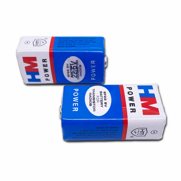

autant acheter 8 piles 9V
Bonsoir Rémy ! Même, a ce prix, 8 batteries CdN 9V, de façon, a faire durer le plaisir !
Ou faire un ersatz avec un vibreur ou un booster…
Cela a été décrit 100 fois sur ce forum et d’autres. CFP Radio a même un design très compact qui tient dans une boite aux dimensions de la pile d’origine. 4 ou 6 accus Nimh et le tour est joué.

8 piles 9V ne rentrent pas dans le poste, pas autant de place que dans un SOCRADEL Week-end. De plus, tension de 72V. Pour avoir pile 67,5V, 7 piles de 9V couplées en séries avec une pile de 4,5V. Ça fonctionne bien, mais le poste n’est plus vraiment portable.
J’ai vu ces montages, mais un peu trop technique à construire.

Une solution actuelle ce serait par exemple de créer en impression 3D un boîtier avec des compartiments pour 8 piles 9 V, intégrant un jeu de contacts à ressort avec un câblage en série fixe sur deux gros boutons pression reprenant les dimensions du connecteur de pile 67,5 V
Si c’est trop gros, il existe également des piles de 15 V et 22,5 V (3 × 22,5 = 67,5) qui peuvent convenir en assemblage.

Pour les 8 piles 9V, pas assez de place, et la tension serait de 72V, donc peut-être un peu trop élevée. Pour les piles de 22,5V ça pourrait être une bonne idée, mais il faudrait fabriquer un boîtier de couplage, à moins qu’il en existe.

Avec un minimum de compétences techniques on pourrait juste mettre 10 alcalines de 9V en série. Pas de rechargement possible et pas besoin d’une protection quelconque (modules bms etc) .

Alors en théorie oui, en pratique 10 alcalines ne vont pas rentrer dans ce petit poste. Mais dans un Socradel week-end, ça pourrait
Pour ce genre de poste, trois piles de 22,5 V conviendront parfaitement , il n’a que les petites ondes et il faut juste s’assurer qu’il fonctionne avant de le ranger sur une étagère :wink:
