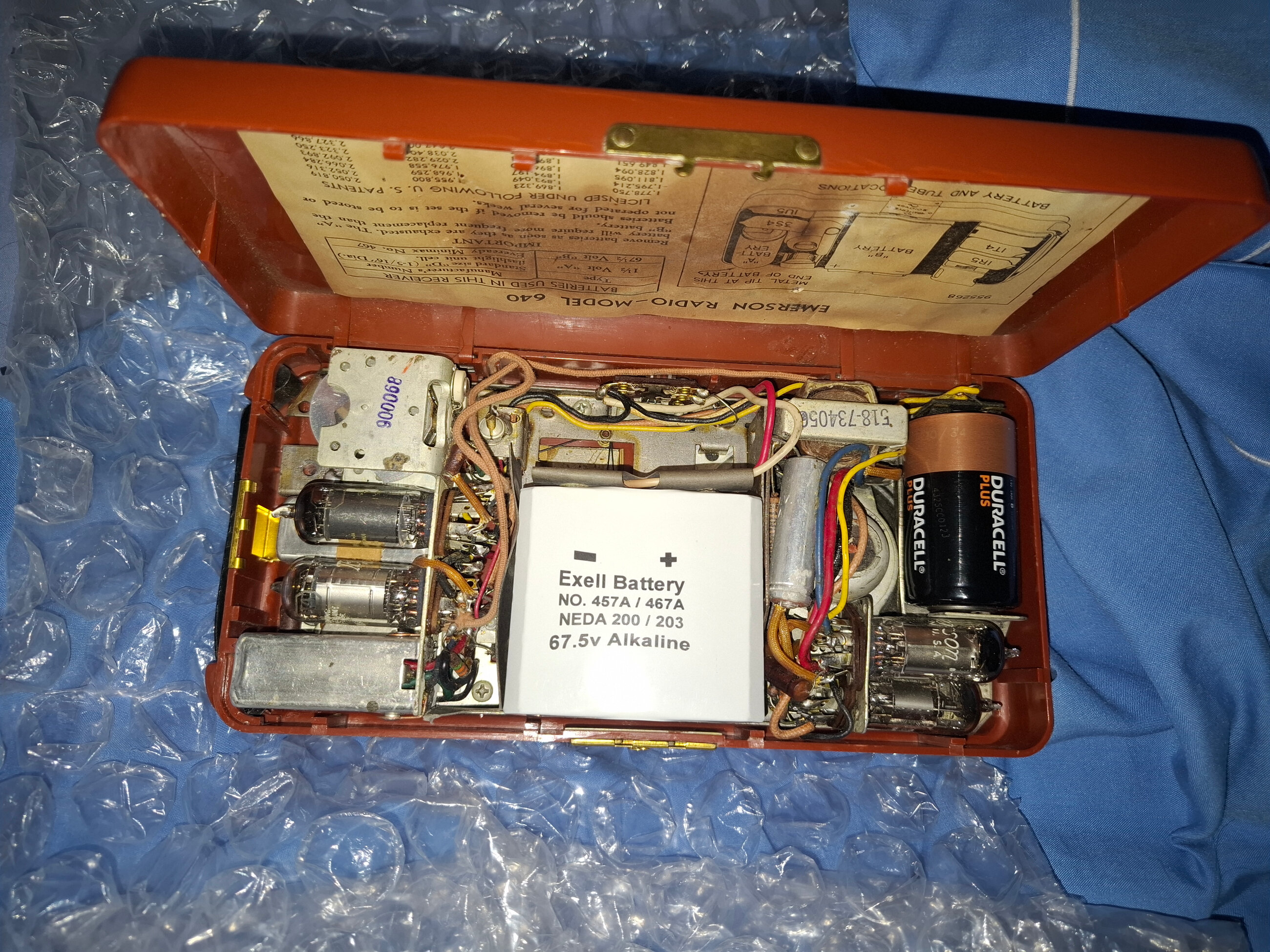

Poste à tubes alimenté par batteries EMERSON 640
Là où c’est curieux, c’est qu’avec un poste moderne, j’ai aussi du Fading, avec le souffle qui augmente et le volume qui diminue, mais jamais de perte totale, bizarre. Peut-être aussi un problème de CAG qui ne compense pas assez.
Le poste moderne fini par se stabiliser et donner un son de volume constant
Ça m’embête un peu de l’avoir potentiellement esquinté avec cette histoire de pile. Malheureusement, je ne peux pas prendre les mesures de voltage
Votre récepteur compact n’est probablement pas aussi sensible que des postes plus récents.
Pour réduire le volume total, et rentrer les divers composants au chausse pied, il a du falloir faire certains compromis.
Tout comme avec les voitures, pour loger un gros moteur, il faut allonger le capot.
Il est assez logique que votre poste simplifié soit un peu moins performant que d’autres, plus évolués.
Ne cherchez donc pas inutilement une panne ou il n’y en a pas.

Vous avez certainement raison, mais ce qui m’inquiète c’est que c’est apparu de façon flagrante après mon inversion de polarité. J’ai utilisé le poste quelques fois après le nettoyage. Puis après avoir laissé le compartiment pile/tubes ouvert plusieurs jours pour qu’il s’aère et que l’odeur de bombe contact disparaisse, je l’ai refait fonctionner. En ces quelques jours, on est entré dans une période où le fading est plus important?
Est-ce pour ça que j’ai réussi à écouter une radio tunisienne, et que les radios espagnoles passent mieux alors que les radios anglaises subissent beaucoup le fading?

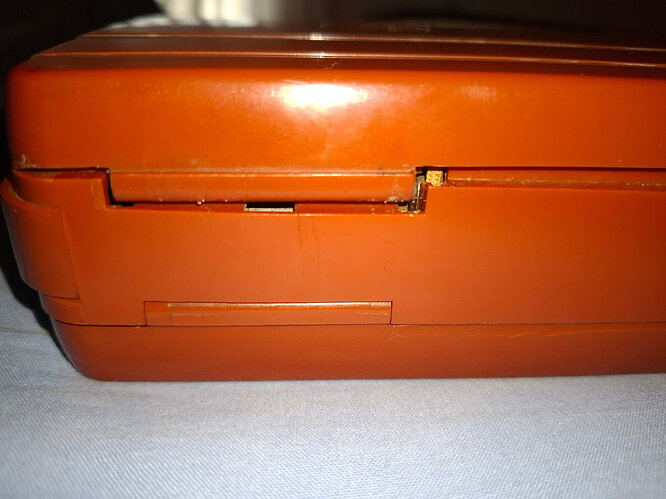

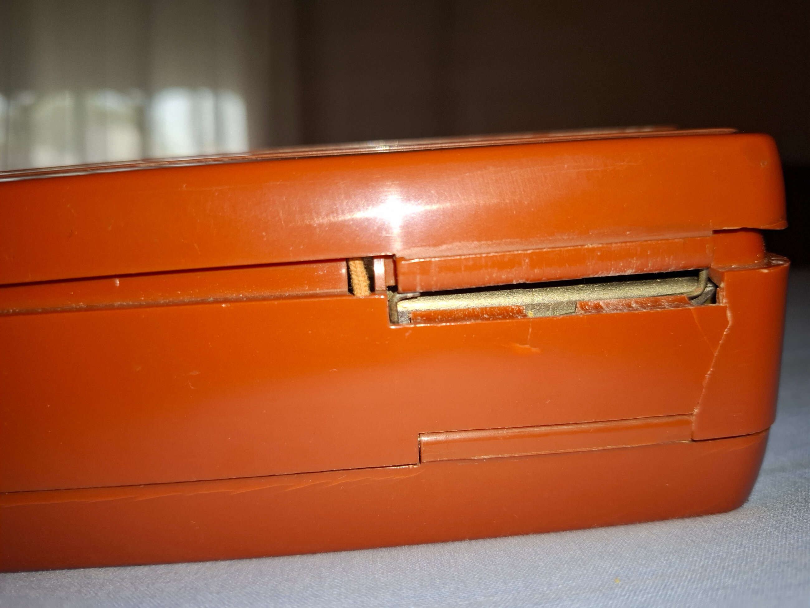

La bonne nouvelle c’est que j’ai reçu la pile 67,5 V et que ça fonctionne. La mauvaise nouvelle c’est que les charnière du couvercle radio sont toutes pétées et que je n’arrive pas à les réparer, ou plutôt à les remettre correctement.
Il y a une pièce en métal qui ne rentre plus correctement dans son logement.

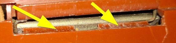

Il y a normalement un logement creux sous la partie fléchée en jaune. L’agrafe métallique vient s’y loger et s’y retrouve bloquée. Mais il faut forcer pour la déformer assez pour la mettre en place et sur du vieux plastique ce n’est pas bon de forcer…
Malheureusement c’est plus compliqué que ça. À l’intérieur du poste, il y a une sorte de goulotte dans laquelle s’insère la pièce en métal. Il est totalement impossible d’y faire à nouveau rentrer la pièce en métal sans casser le plastique ou retirer le châssis de l’ébénisterie, ce que je ne peux pas faire. J’ai fait plusieurs essais et j’ai surtout abîmé le plastique.
