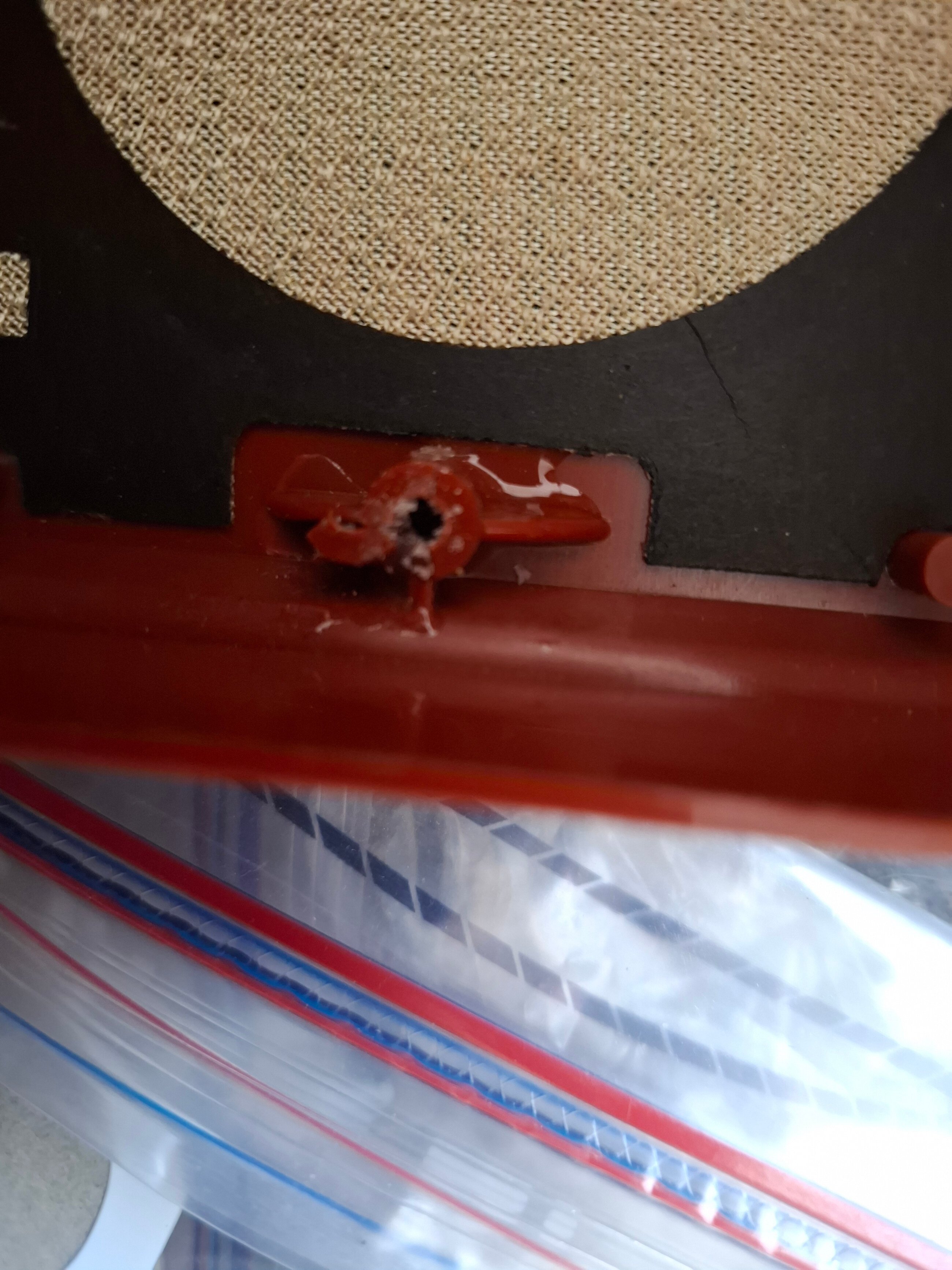

J’ai trouvé un compromis pour le couvercle : Il est encore à peu près fixé, mais légèrement surélevé que ce qu’il devrait être sur l’arrière. Pour le refixer comme à l’origine, il faudrait sortir le châssis pour avoir accès aux pièces en métal et les remettre comme à l’origine. Mais bon, je ne connaisse personne proche qui pourrait m’apprendre à le faire, donc tant pis.

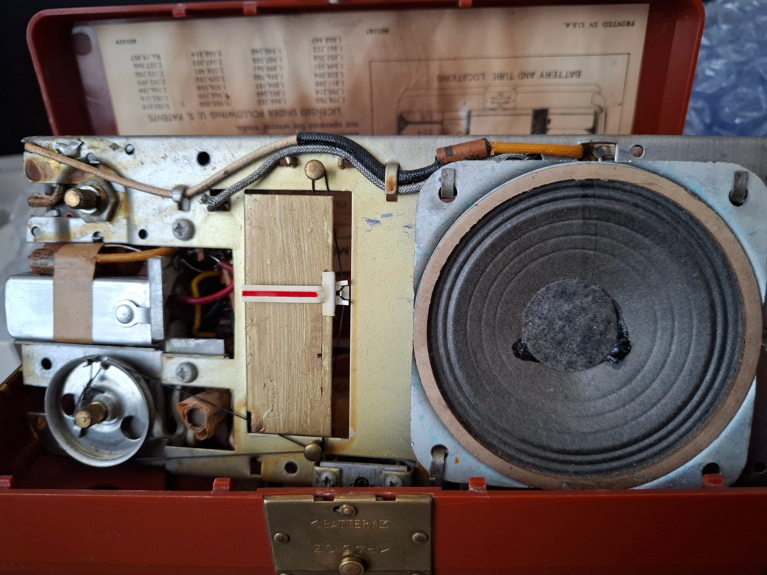

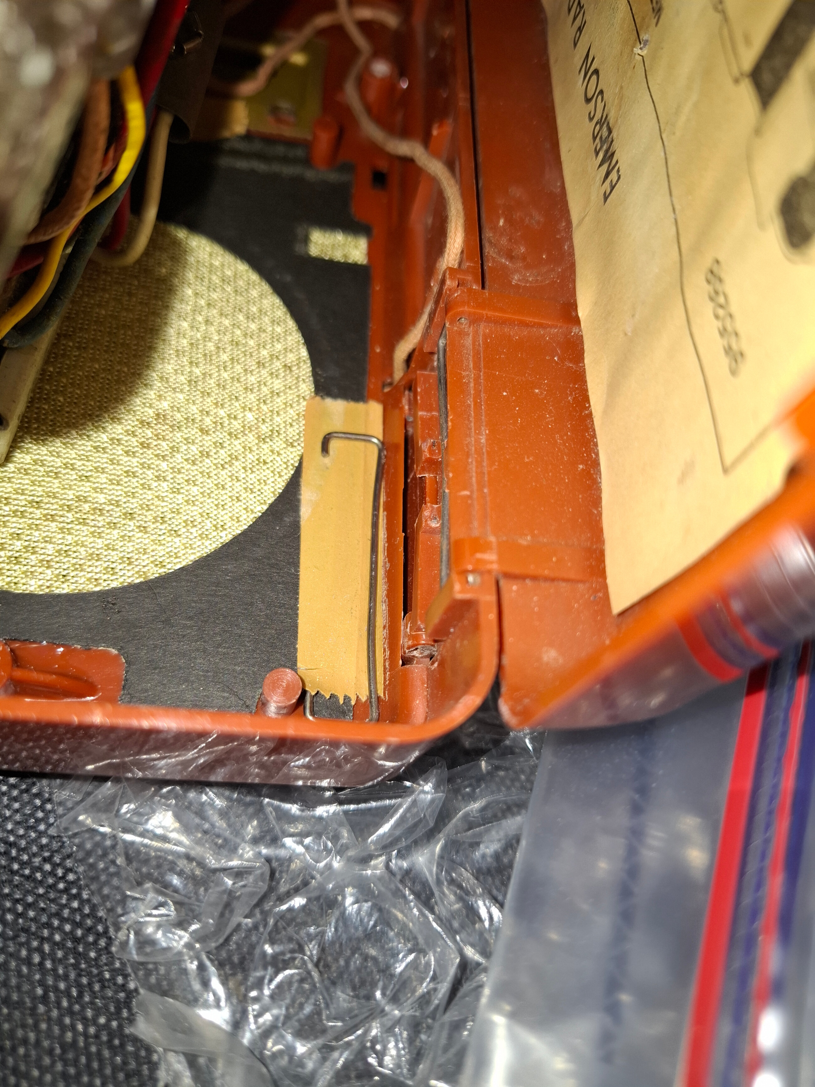

Bon alors j’ai compris comment demonter le châssis et même réussi à remettre les attaches métalliques du couvercle. Malheureusement, ça se pète à chaque réouverture, car le plastique est vraiment trop cassant et il y a du jeu permettant aux attaches de métalliques de se défaire à chaque fois. Le couvercle part donc en arrière, bien ennuyeux.
Il faudrait pouvoir recoller le plastique correctement, et pas sûr que ça suffira, ça recassera ailleurs.
Cependant, le démontage a été intéressant, et m’a permis de comprendre comment c’était fabriqué à l’époque. Pour installer le couvercle antenne sur le boîtier, on passait les deux pièces métalliques dans les trous du boîtier. Puis, en forçant légèrement, elles venaient se clipser dans une sorte de goulotte. Cette technique d’assemblage tenait compte de la flexibilité et de la solidité du plastique qui n’est plus.
J’ai aussi constaté que je ne suis pas le premier à avoir ouvert ce poste, car un des pas de vis a été rafistolé avec de la colle.
Même si je ne suis pas parvenu à mes fins, au moins j’aurais appris à démonter et remonter ce poste. Je m’excuse par avance à ceux qui vont hurler au sacrilège.
Quelques photos :

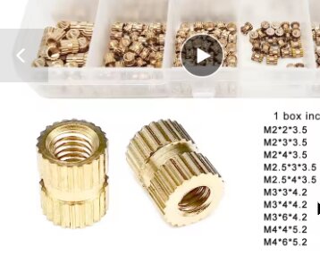

Si ce n’est pas une vis « parker », il faudrait coller dans la partie cassée un insert pour l’impression 3D. Ce sera propre et solide. A voir toutefois si la vis n’est pas au pas US.
C’est gentil, mais il y a encore deux vis qui tiennent le châssis, et j’ai peur de fragiliser encore le plastique.
Il est impossible de refixer durablement les charnières comme à l’époque. Le montage se basait sur la flexibilité du plastique qui n’est plus et donc ça se défera quoi qu’il arrive. Cependant le mien ne s’en sort pas si mal :
https://ebay.us/m/QQ61ug
La seule solution durable serait de refaire une ébénisterie neuve et d’installer le châssis à l’intérieur.

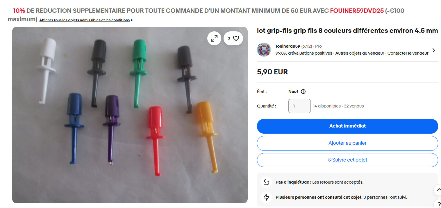

Sur certains sites le prix refroidit :
https://www.distrame.fr/catalog/category/view/s/grippes-fils/id/50228/

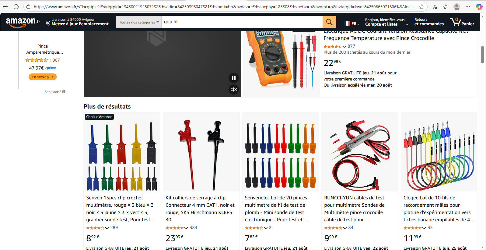

voir sur amazon
Ok, je n’ai pas Amazon malheureusement. Et pour les valeurs, avec une mesure fiable, ça vous semblerait cohérent?
et sur ebay
https://www.ebay.fr/itm/324767016394

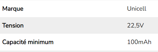

Ce sont des piles salines, certainement un assemblage de trois piles de 22.5 V, salines également.
A priori la CAG fait des choses mais il semble y avoir un problème de mesure. Quand le signal est puissant tu dois trouver une tension voisine de zéro, le gain est alors au mini. Plus le signal va faiblir et plus la tension de CAG va devenir négative pour augmenter le gain. A savoir que ce genre de mesure perturbe le circuit.
Sinon si ta sonde a provoqué un court-circuit qui a réussi à vider la pile HT, tu as eu de la chance de ne pas chatouiller la ligne des filaments avec la dite HT :skull_and_crossbones:
Pourtant, il y a marqué « Alkaline » sur la batterie. On m’aurait menti?
Des piles comme ça ? Unicell - Pile alcaline PX72-15F20 22.5V 100mAh - 1001Piles Batteries

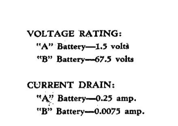

Oui, ou peut-être pas de court-circuit et juste une pile faiblarde. Quelle autonomie avait la pile 67,5V à l’époque ?
J’ai utilisé le poste un certain nombre d’heures, mais pas compté précisément.

Comme tu as la capacité de tes piles (chinoises je pense), en mesurant la conso (ou en lisant la doc), tu peux évaluer l’autonomie.
Si tu sais faire une division, tu devrais avoir la réponse à ta question :wink:
Autre chose : la doc indique une durée de conservation de 2 ans et le vendeur les brade (probablement car elles sont dans son stock depuis trop longtemps). Il est donc possible que tu ais reçu des piles ayant une capacité assez éloignée des 100mAh.
