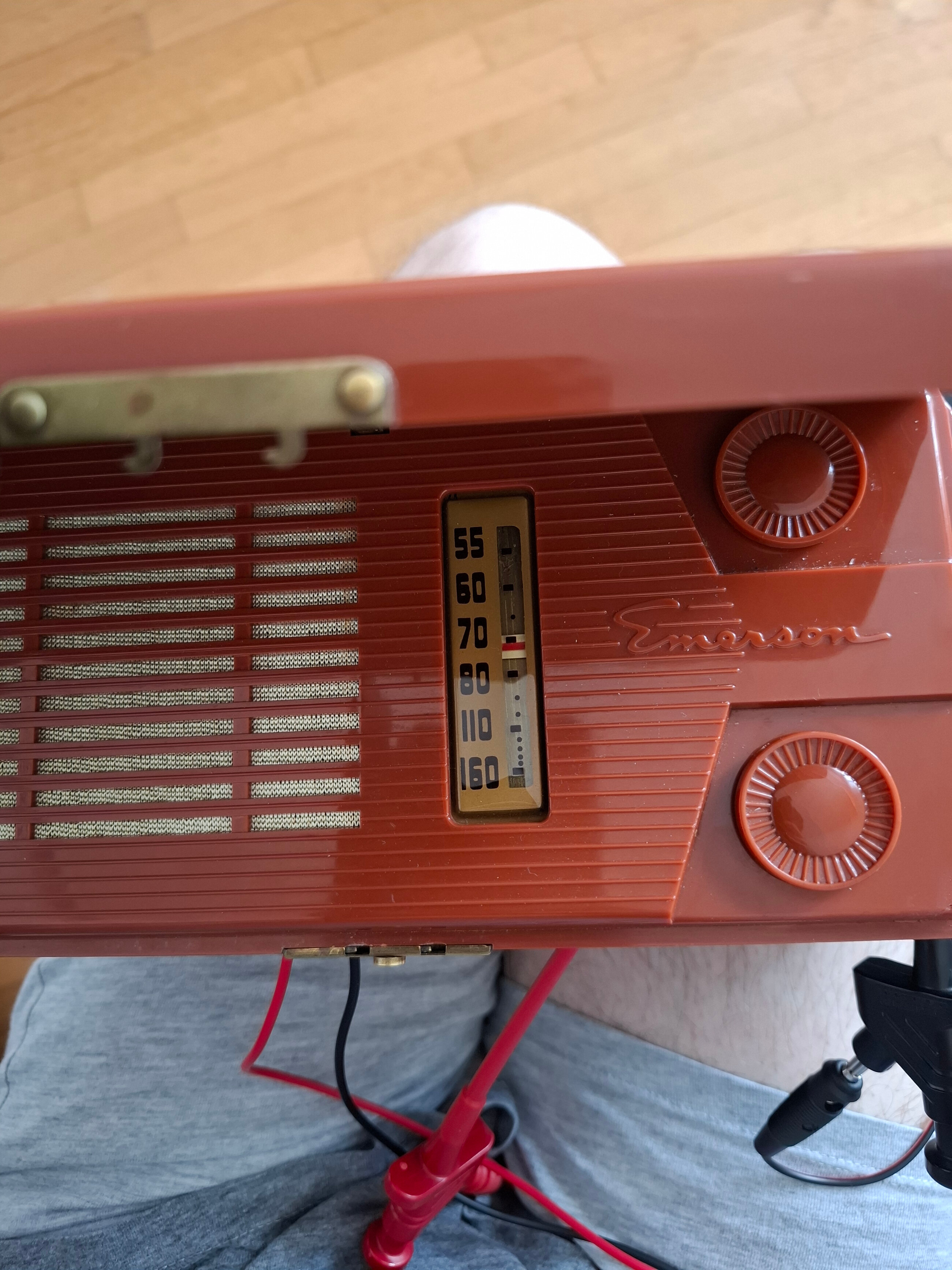

Poste à tubes alimenté par batteries EMERSON 640

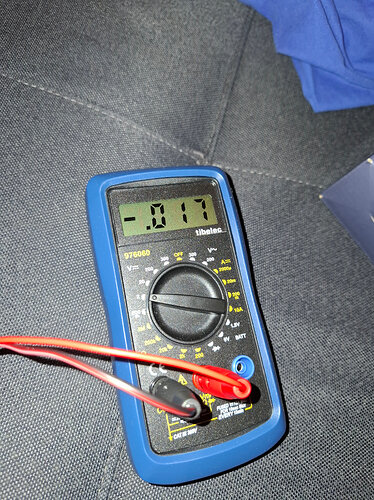

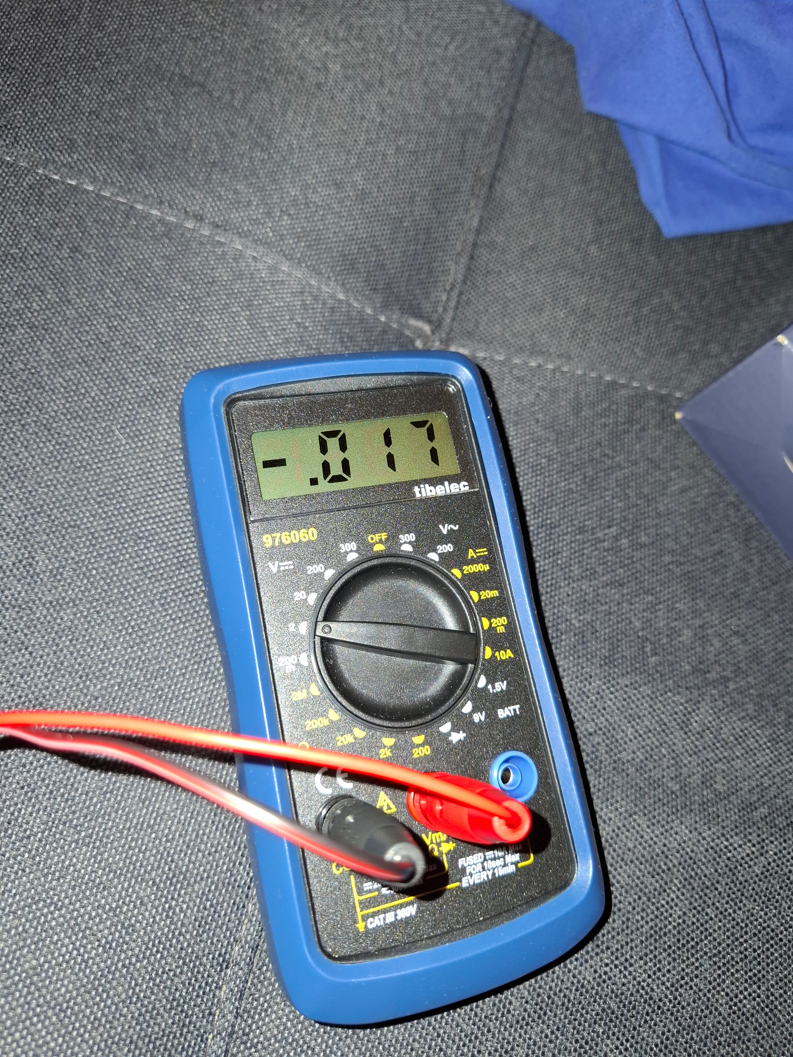

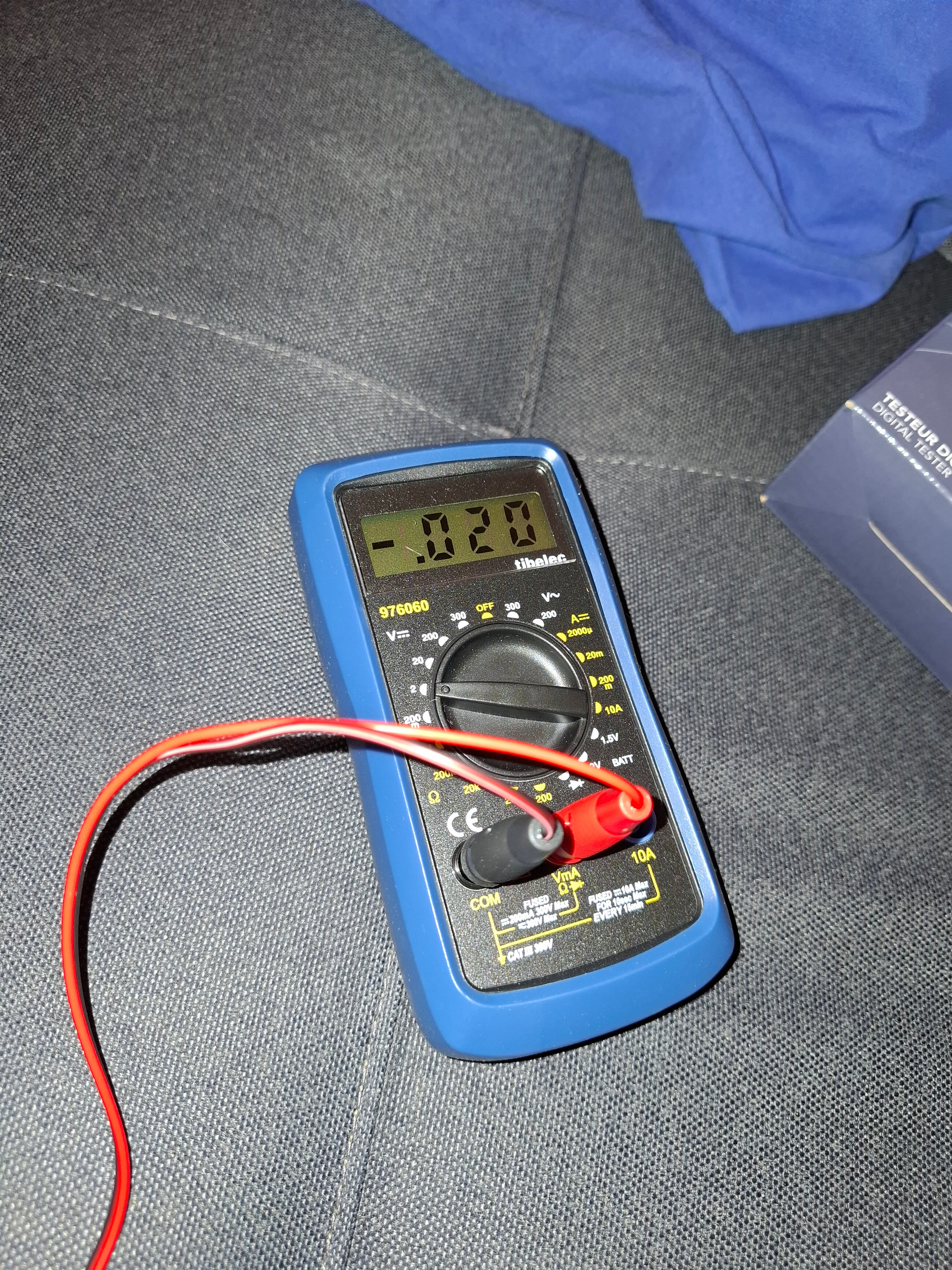

Alors j’ai refait les mesures de CAG avec les grippes fil, et une alimentation par couplage en série de piles 9V et 4,5V. Pas une mince affaire.
Entre environ 23h et 0h20, j’obtiens quasiment toujours entre -0,17 et -0,22 volts si le poste ne reçoit pas de stations. Cette tension a tendance à augmenter au fur et à mesure que le poste chauffe.
Toujours à la même période, si j’accroche une station relativement forte, la tension baisse au maximum à environ 0,3. Lorsque le volume baisse tout seul, on voit la tension CAG remonter vers 0.
Cela montre qu’il capte des radios éloignées et que niveau onde, on en prend pleins la gu**** la nuit.

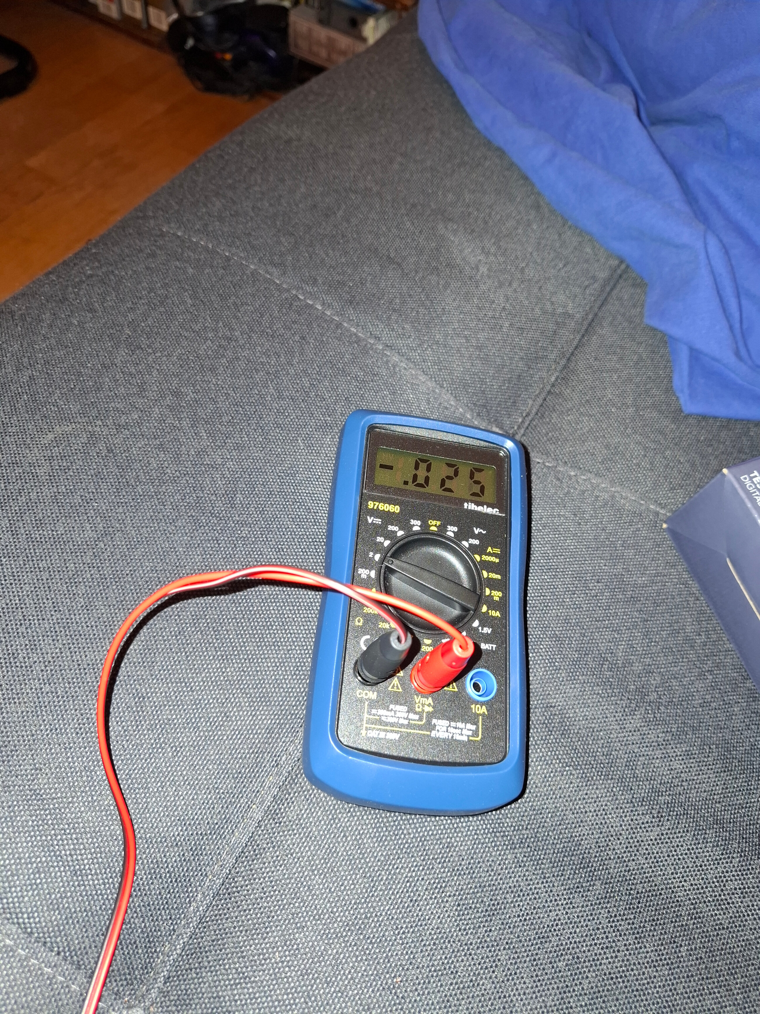

Bonjour Radiocom,
Je ne sais pas si les photos sont représentatives avec/sans réception d’une station, car on passe de -0,017 à -0,025 et non -0,25 comme dans le descriptif.
Qu’importe, la variation de CAG est faible, le poste mérite un réalignement à priori.
Pour ce, en l’absence de matos de labo, cherchez une station forte (de préférence dans les fréquences basses) et retoucher les 4 condos dans T1 et T2 pour un max de CAG (de façon itérative).
Quand satisfait, cherchez une station vers les fréquences élevées et retouchez C3 pour un max aussi. C’est tout.
Bonne bidouille

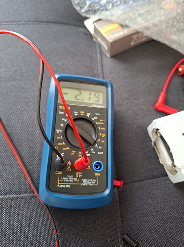

Bonjour, le multimètre était réglé sur le calibre 2 V, je n’avais pas vu.
Mesure faite à l’instant, heure où il n’y a rien à capter :
Calibre 20 volts, on est bien à 0 comme le disait @Radiolo. Je suis en France, pas de stations PO proches malheureusement. Dans les basses fréquences, elles sont en Espagne.
Je commence à me dire que la CAG est juste en butée, et que les stations même entendues relativement fort le sont car très amplifiées justement

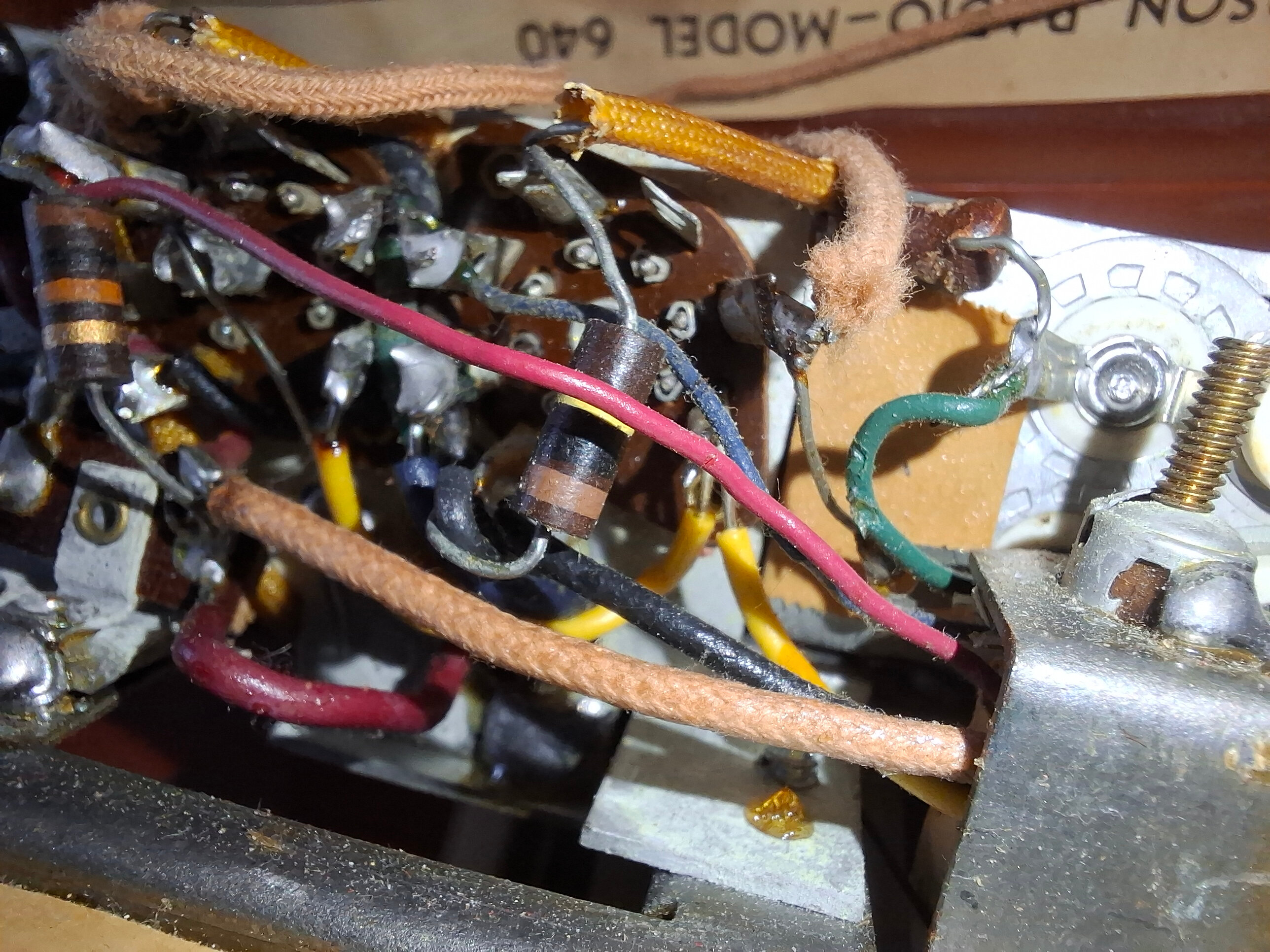

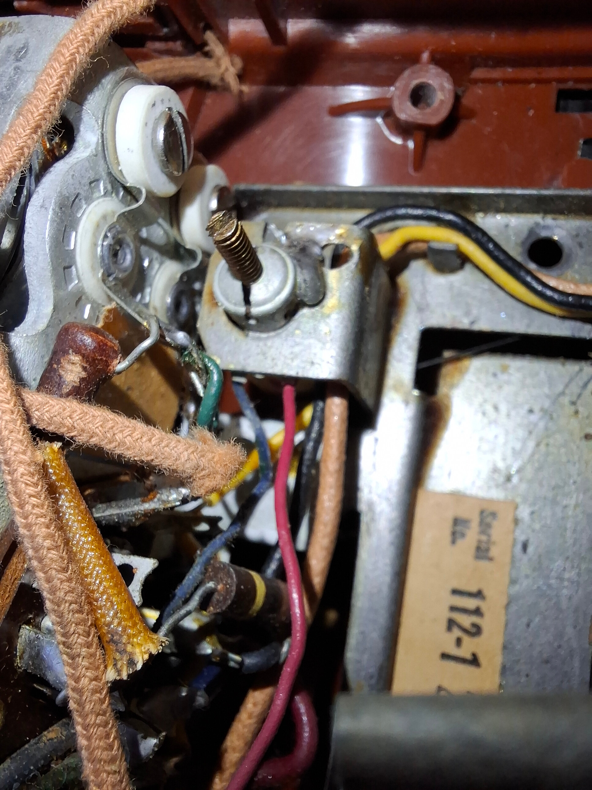

Le schéma semble comporter des erreurs :
Voici l’arrière de 1R5. Le fil jaune correspond à l’alimentation du filament, normalement broche 7 sur le schéma. Sur la broche d’à côté, on ne devrait pas trouver le fil d’antenne. Pourtant c’est ce que j’ai en pratique

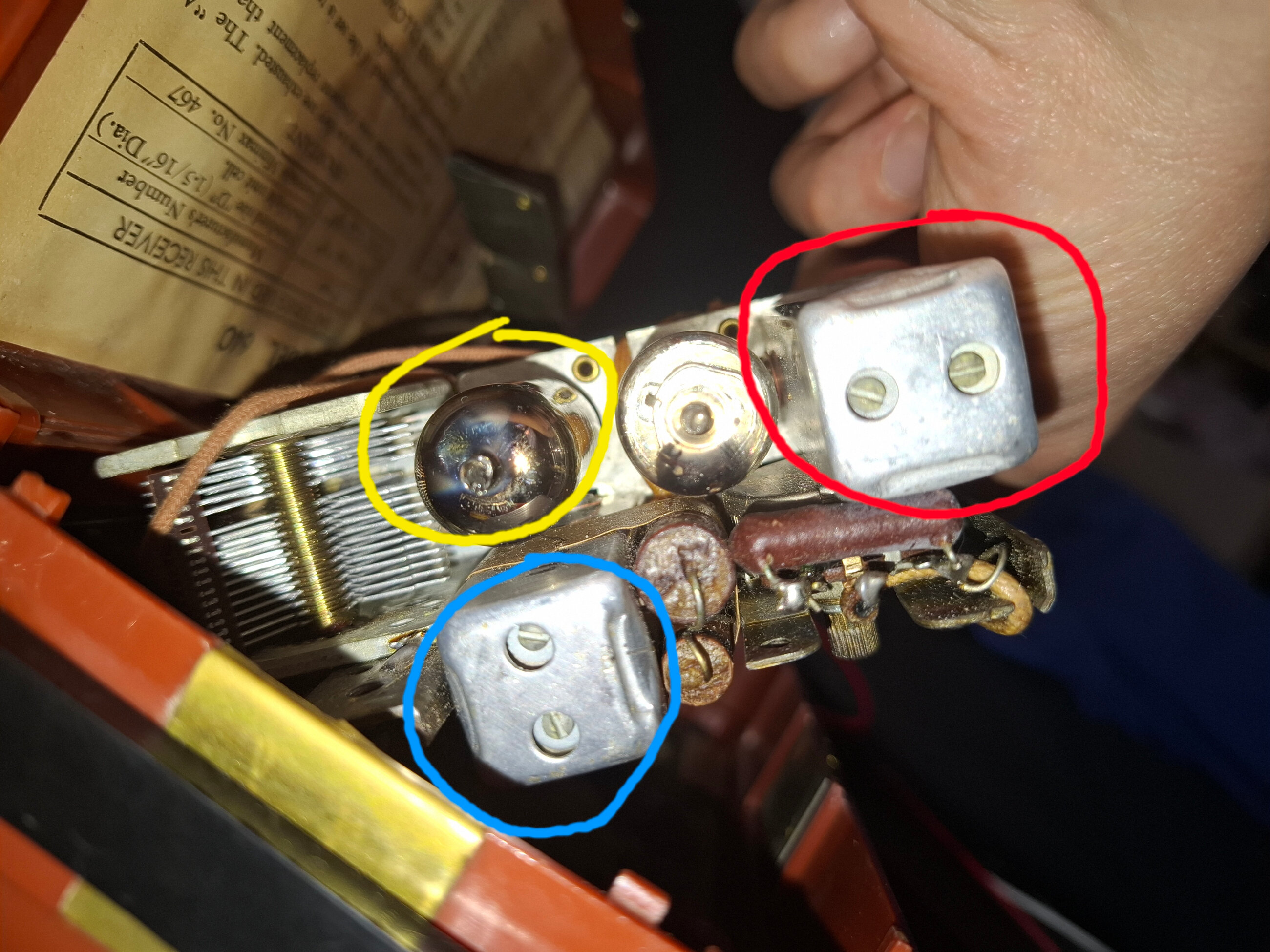

Je pense avoir identifié T1 T2 et T4
Photo 1 : En jaune 1R5, en bleu T1, en rouge T2
Photo 2 : T4
J’ai bon?
La broche a côté de la 7, sans mystère, est la 6 ! fastoche ! Cette broche 6, est la grille dite « modulatrice », et, c’est elle qui reçoit les signaux issus du cadre . Donc, pas de problème, il n’y a pas d’erreur, ni de schéma, ni de câblage.
Quand vous mettrez le tournevis en place pour régler les 4 condensateurs, veillez a ne pas mettre en court circuit, la vis et le blindage du transfo MF.

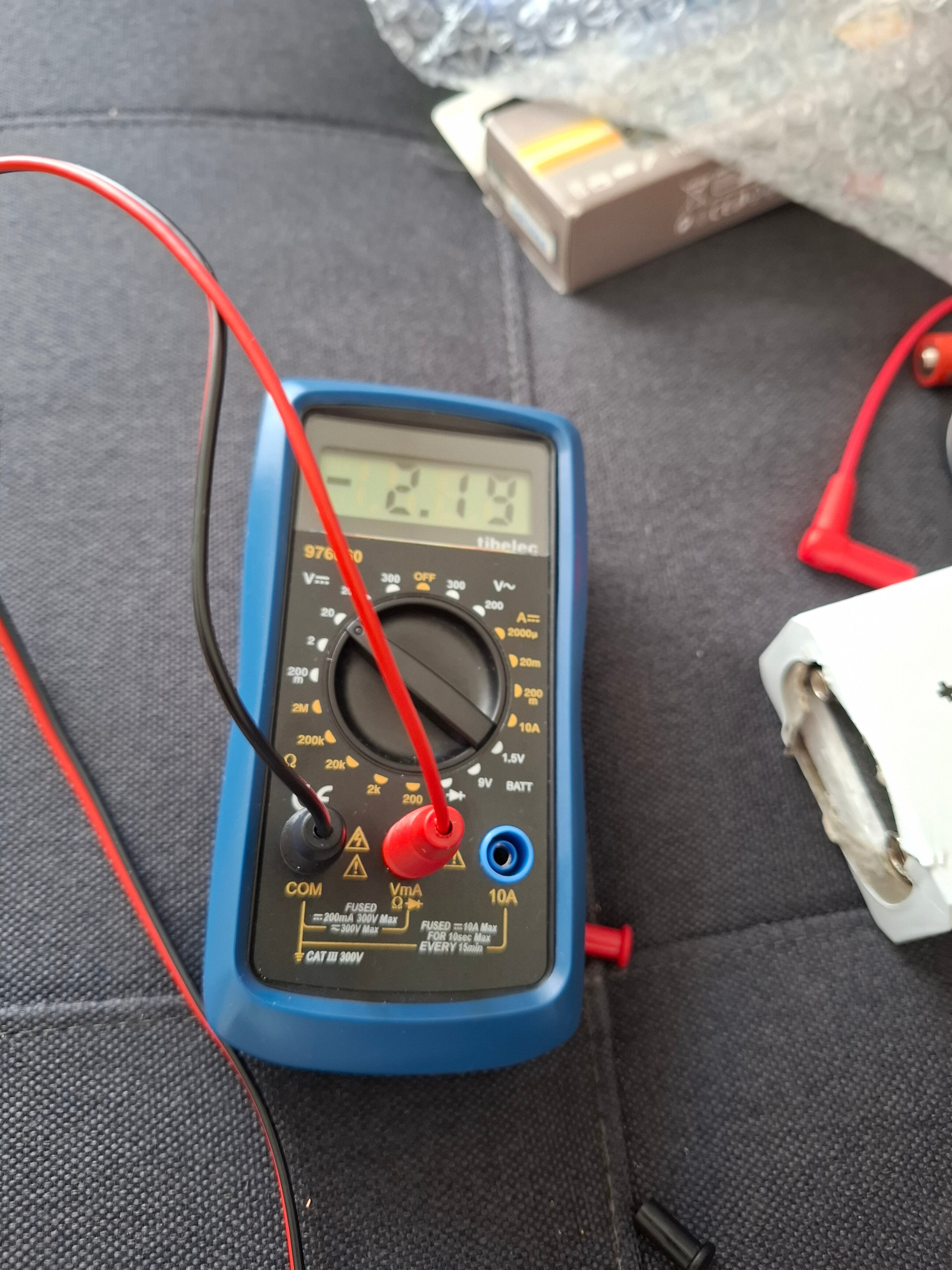

Merci de votre conseil, mais je ne vais faire aucun alignement. J’ai déjà testé de modifier les callages d’usine sur T2 en écoutant l’oscilateur d’un poste GO. Avant ça, j’avais bien pris soins de photographier la position des deux vis de réglage. Et bien le seul réglage qui permet d’entendre l’oscilateur est le réglage d’usine du poste. T1 n’étant pas accessible sans démontage complet, je ne vais pas tout rouvrir. De plus, un ami m’a déconseillé de faire cette procédure réalignement.
En écoutant l’oscilateur du poste GO, le CAG descend a à peu près -2V, mon ami trouve ça cohérent, je ne sais pas ce qu’en pense @Radiolo.
