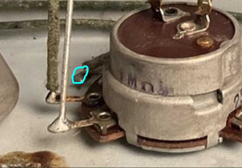

C’est le fil qui arrive de la lampe sur l’inter ?
regarde l’image c’est indique
Ok l’image vient de s’afficher
Oui plus de ronflement

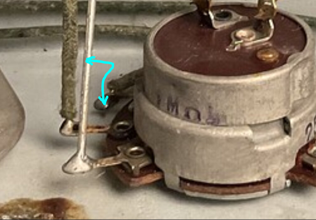

il te faut suivre ce fil qui doit aller au bloc de bobinage ou se trouve la commutation Radio / PU
tu le rebranche sur le pot de volume et tu le debranche cote bloc
ce fil n’est pas blinde il doit donc etre « collé » dans l’angle du chassis ce qui fait office de blindage
tu me fait une photo de son parcours
tu rement le fil en place sur la cosse du pot et bien dans l’angle du chassis
et tu dessoude la ou c’est indiqué, cela ronfle encore ?

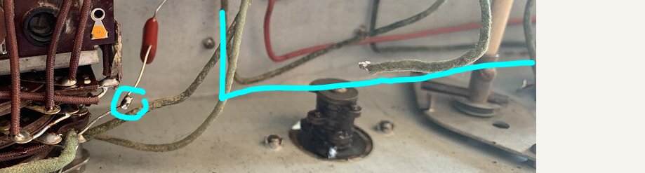

quelle est la valeur du condensateur dont on va dessouder la patte ?
Le Condo dessouder ça ne ronfle pas , il a une valeur de 22nf
et le fil est bien resoude sur le potentiometre ?
si oui cela arrive par la detection ou la prise PU

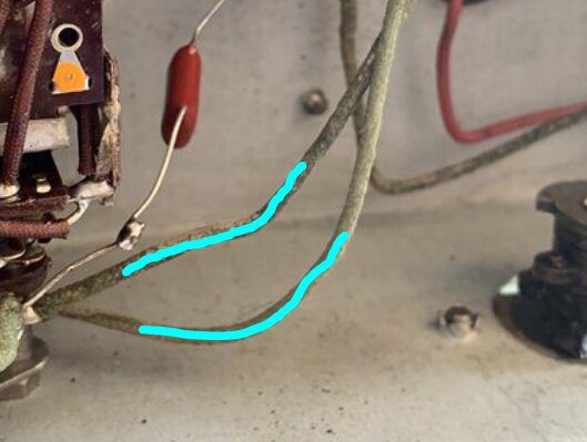

tu peux indiquer le fil qui arrive de la prise PU ? cela m’en fera un de moins a reperer …
ces fils un doit aller a la detection l’autre a la prise PU enfin c’est une hypothese a verifier
C’est le fil du bas qui est relié au PU

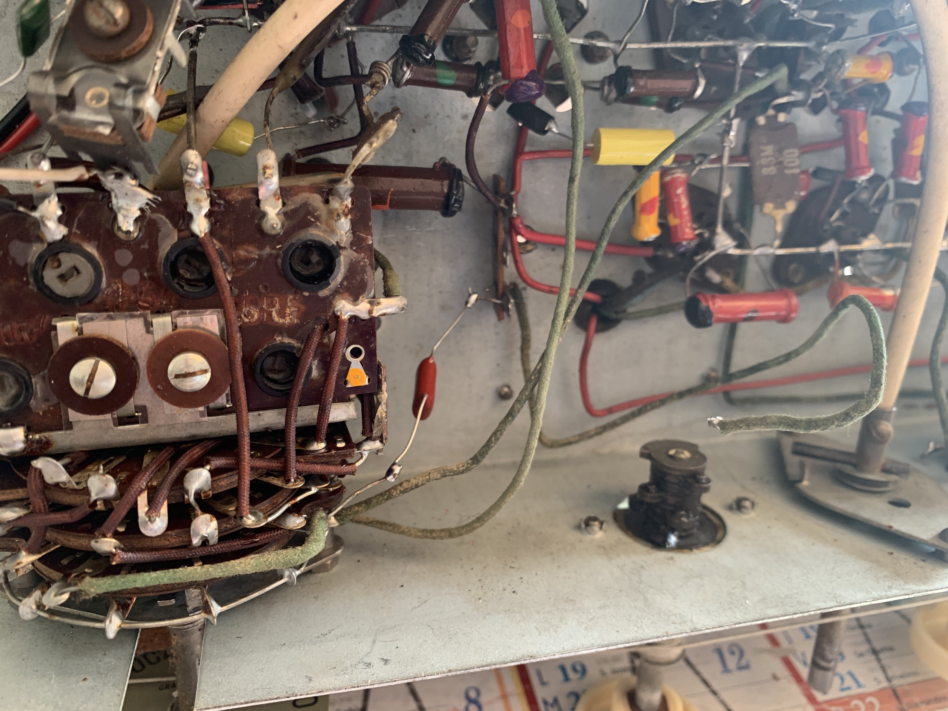

on a mis hors cause ce qui est avant il faut maintenant poursuivre sur ces deux fils
Ressouder ça ronfle comme avant
en position PU
donc ce sont ces fils qui ramassent la ronflette
tu as des bouts de fil blindé ?

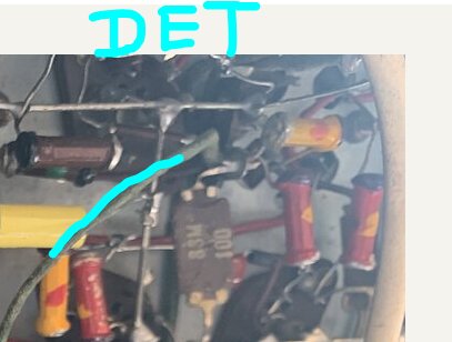

tu peux me faire une photo nette de cette lampe qui doit etre la detectrice ?
et quel est le type de la lampe ?
