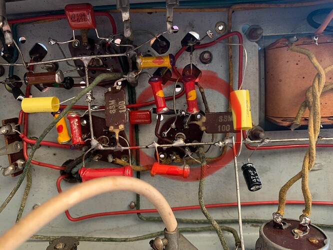

Oui c’est bien une 6AV6.
Le poste reçoit quelques choses en PO.

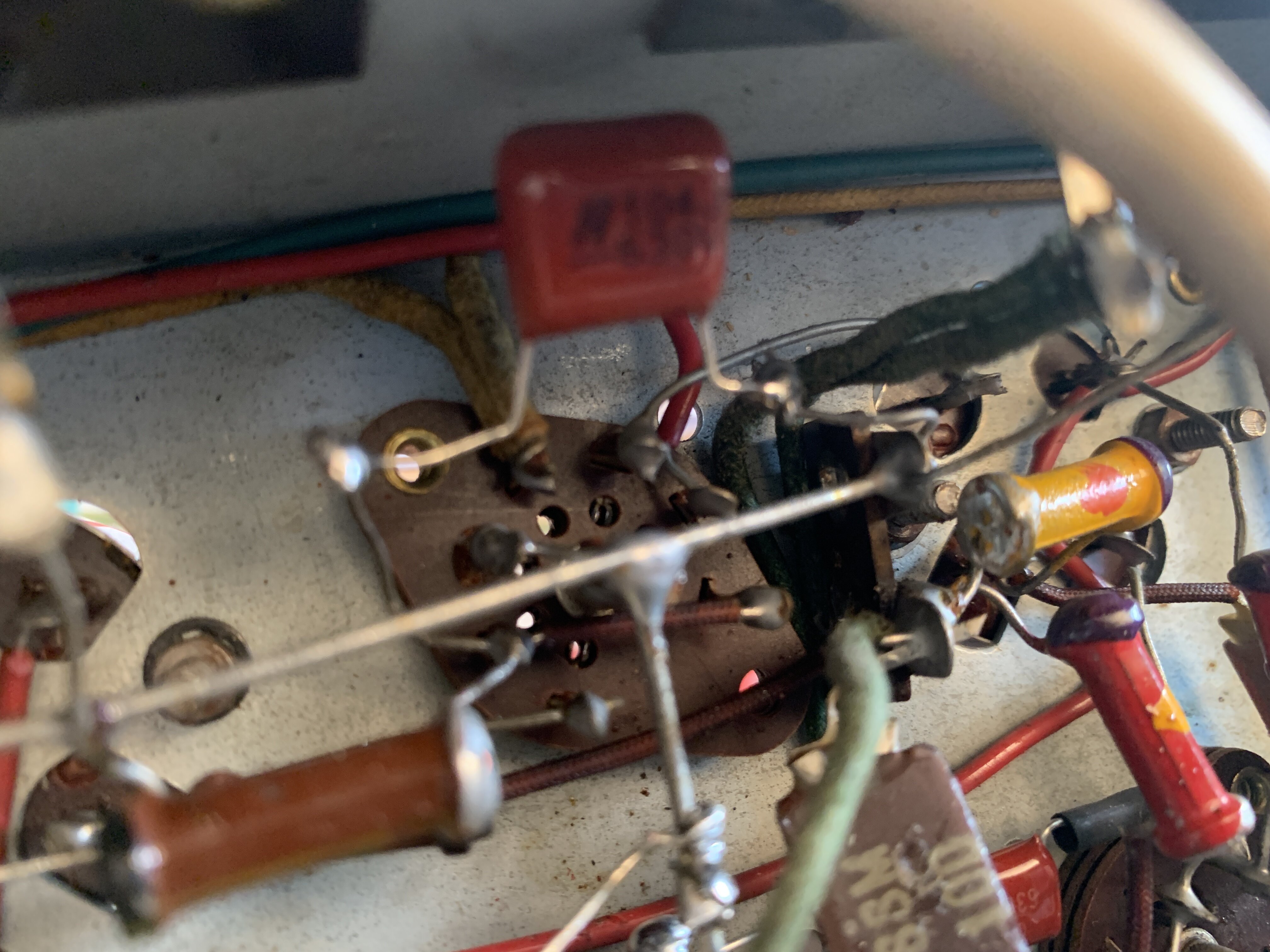

Le fil arrive bien sur un support avant d’arriver à la lampe.
La 6AV6 entouré en rouge sur la photo.

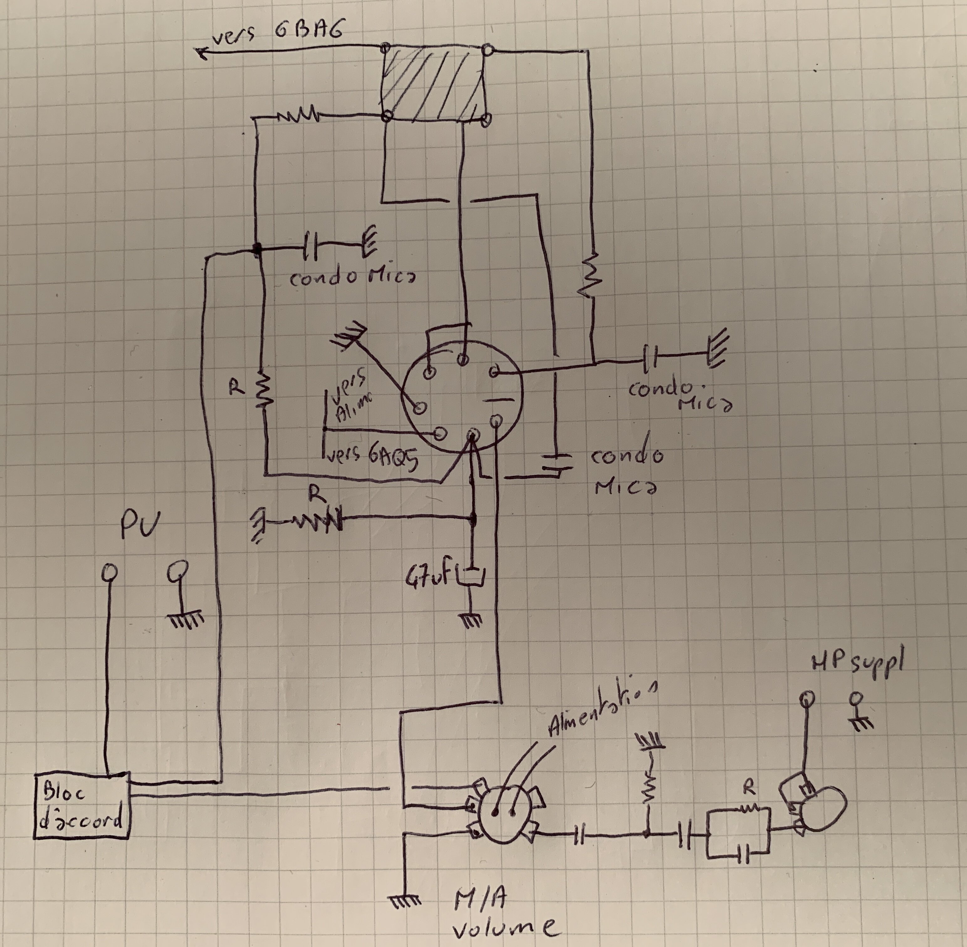

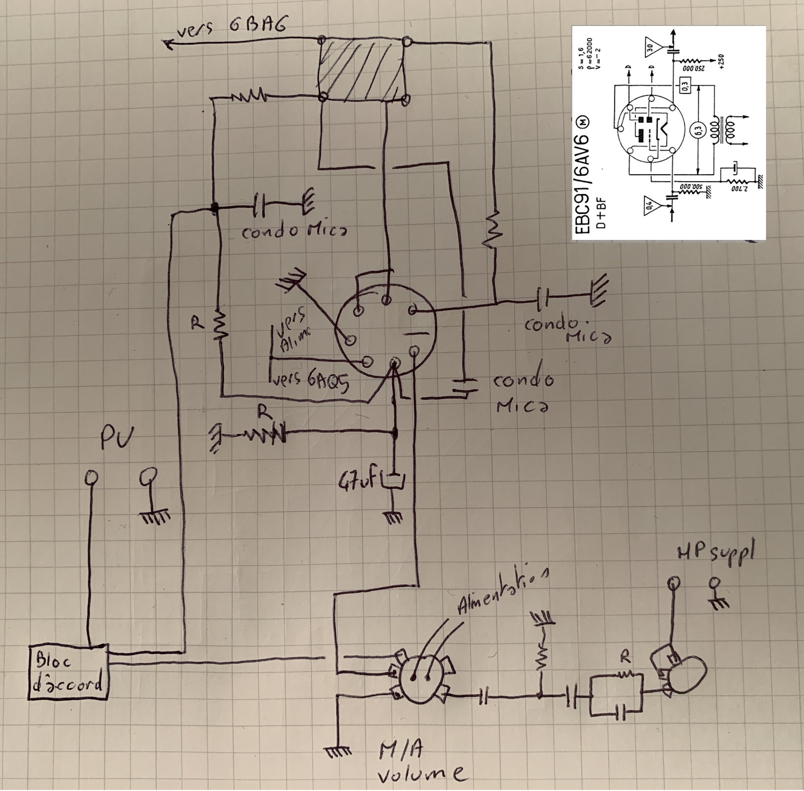

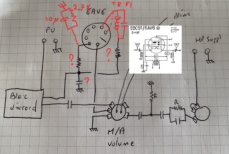

Quelle sont les valeurs que vous voulez ?
le 47µF de cathode est bon ?
Oui il est neuf, mesuré 48uF
le detection est tout a fait normale si le 47µF de cahode est neuf , je ne vois pas ce qui peut faire ronfler
il ne reste plus que l’hypothèse d’une fuite cathode filament sur la 6AV6 ou d’un manque de blindage des fils de la detection

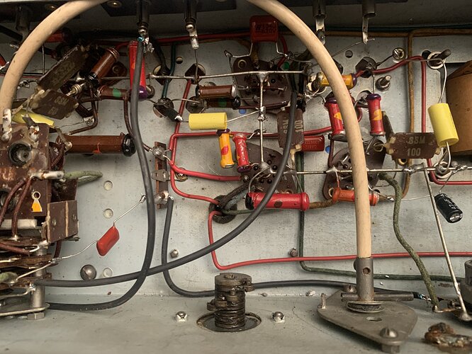

ne reste plus qu’a tenter de blinder les fils
Ok, ou je peux acheter ce type de fil ?
on trouve de la paire blindée chez conrad
tu peux aussi demander sur le forum si qq’un peut t’en passer quelques bouts
Merci pour le renseignement, je pensais qu’il fallait une section de 0,5 pour le câblage.
mais je n’en ai pas trouve en 0.5 mais pour passer de la BF du 0.22 fera l’affaire sans problème

commence par blinder les fils du PU cest les plus facilement identifiables et on verra si c’est efficace
Très bien je vais blindé les câbles que vous avez indiqué.
Je les câblerais en 0,22

Bonsoir, j’ai remplacé les fils et toujours des ronflements.
Les fils noir sont ceux les nouveaux fils.
