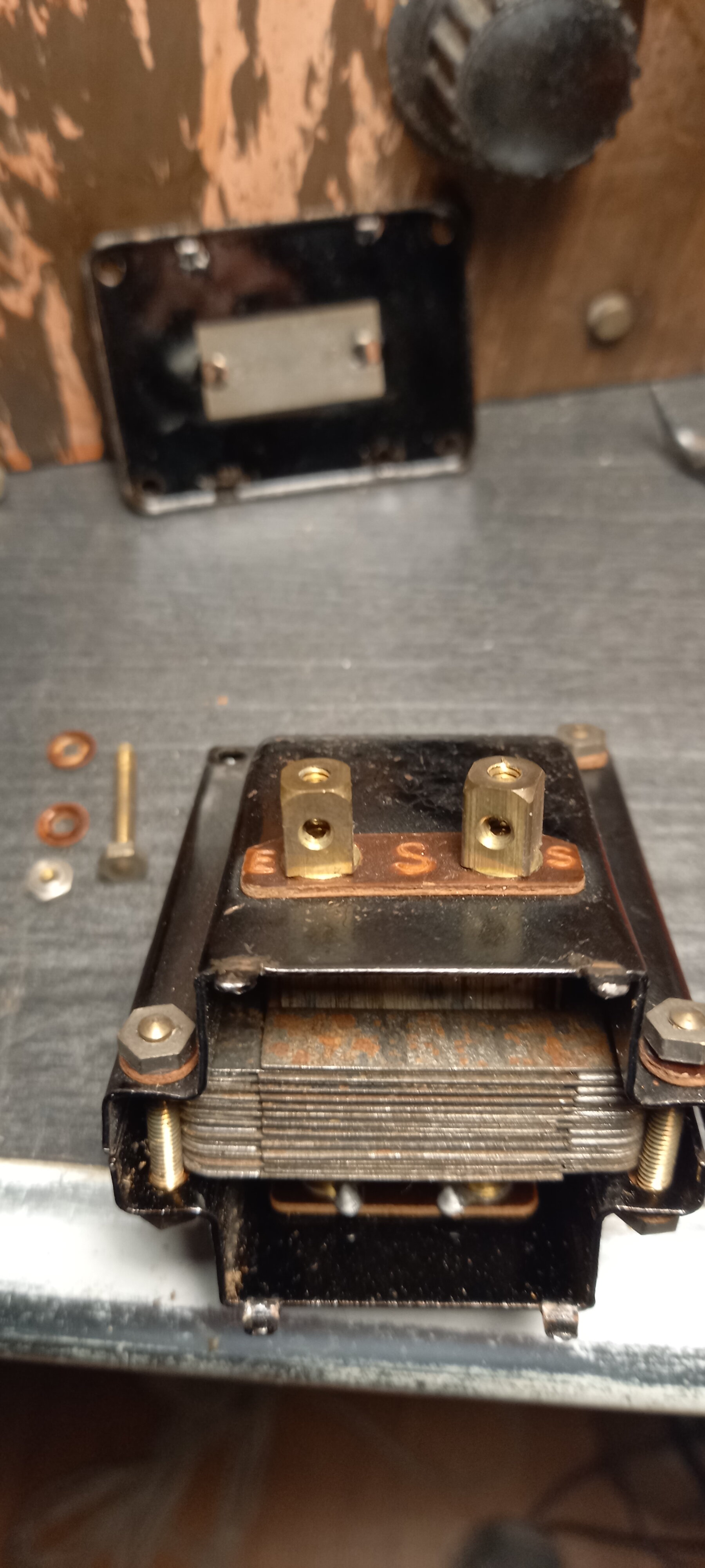

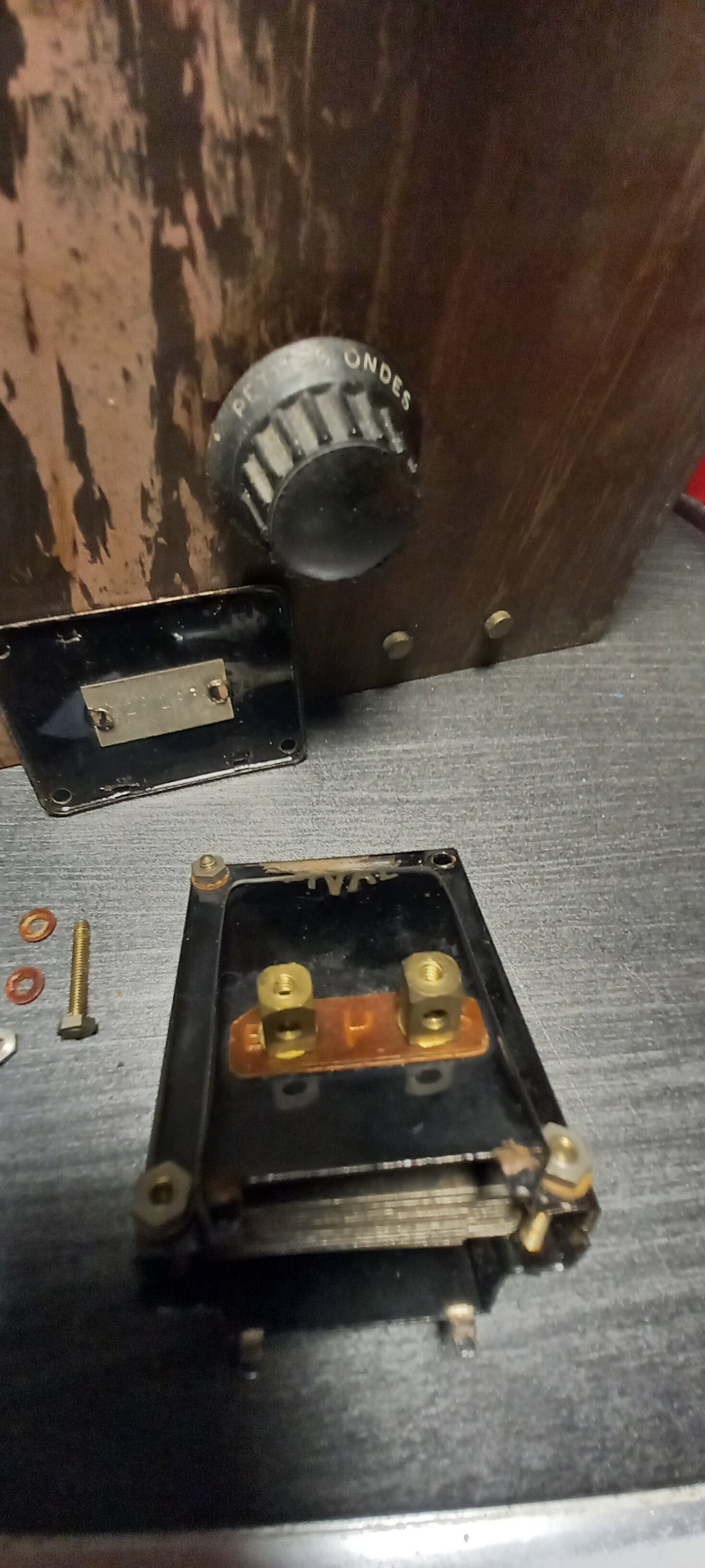

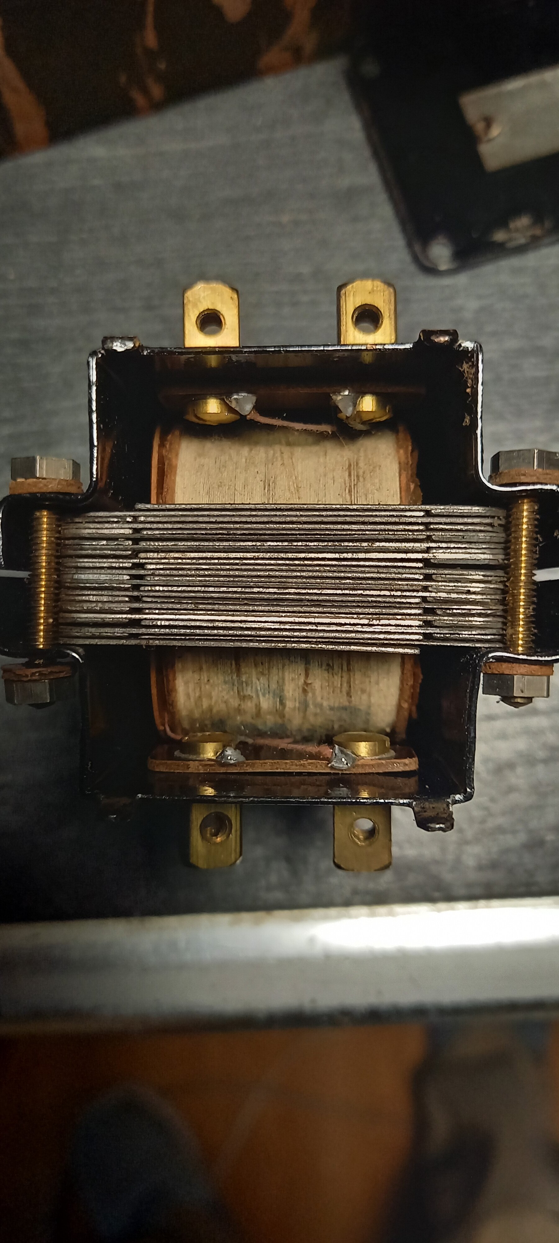

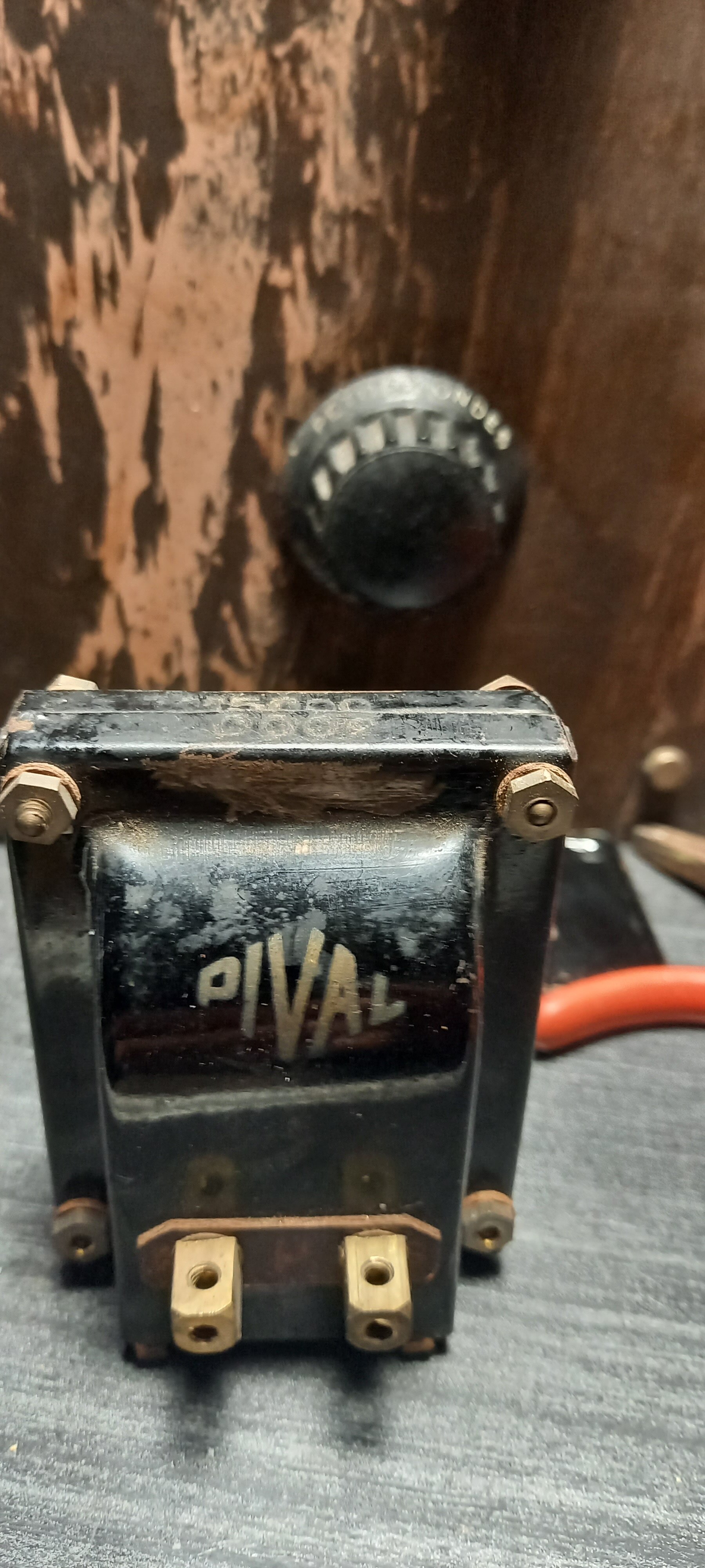

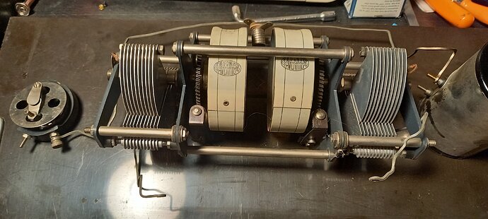

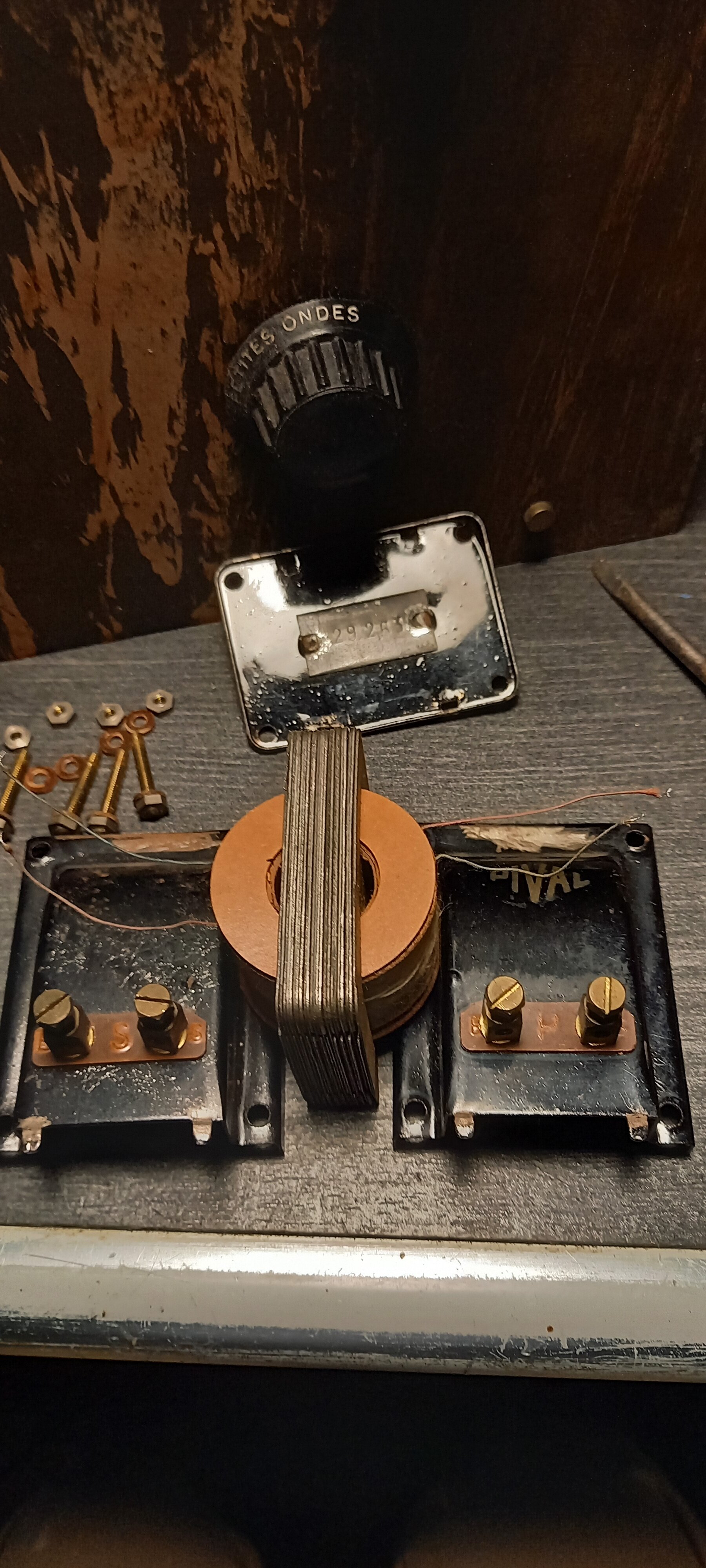

Bien … en voulant relever le schéma, sous le transfo BF les fils se croisent ! ! ! alors je l’enlève …
Il est coupé au primaire (15000 : µ) et bon au secondaire (3000 : S) :confused:
Je vous mets, du coup, les photos du démontage de la bête en attendant soit de trouver le même soit de me lancer (plus tard) à le rebobiner … faut être sérieux :pensive:
Et puis des vues du démontage :
Les fils verts avec les S, les fils rouges avec les E :rofl:
Le primaire me donne 461 Ohms, le secondaire c’est l’infini :astonished:
Bon, ben je vais continuer mon relevé ! ! !

Comme très souvent, le primaire est soumis à la tension anodique de la lampe.
@Jeanmonod_Henri-Louis oui, c’est courant :wink:
Mais dommage :unamused:
Le vieux Tryphon
solution provisoire : remplacer la liaison par transfo par un liaison RC que l’on integre dans le boitier du transfo il y a generalement la place de mettre une resistance de plaque , une capa de liaison et une resistace de grille
faute de mieux cela fonctione

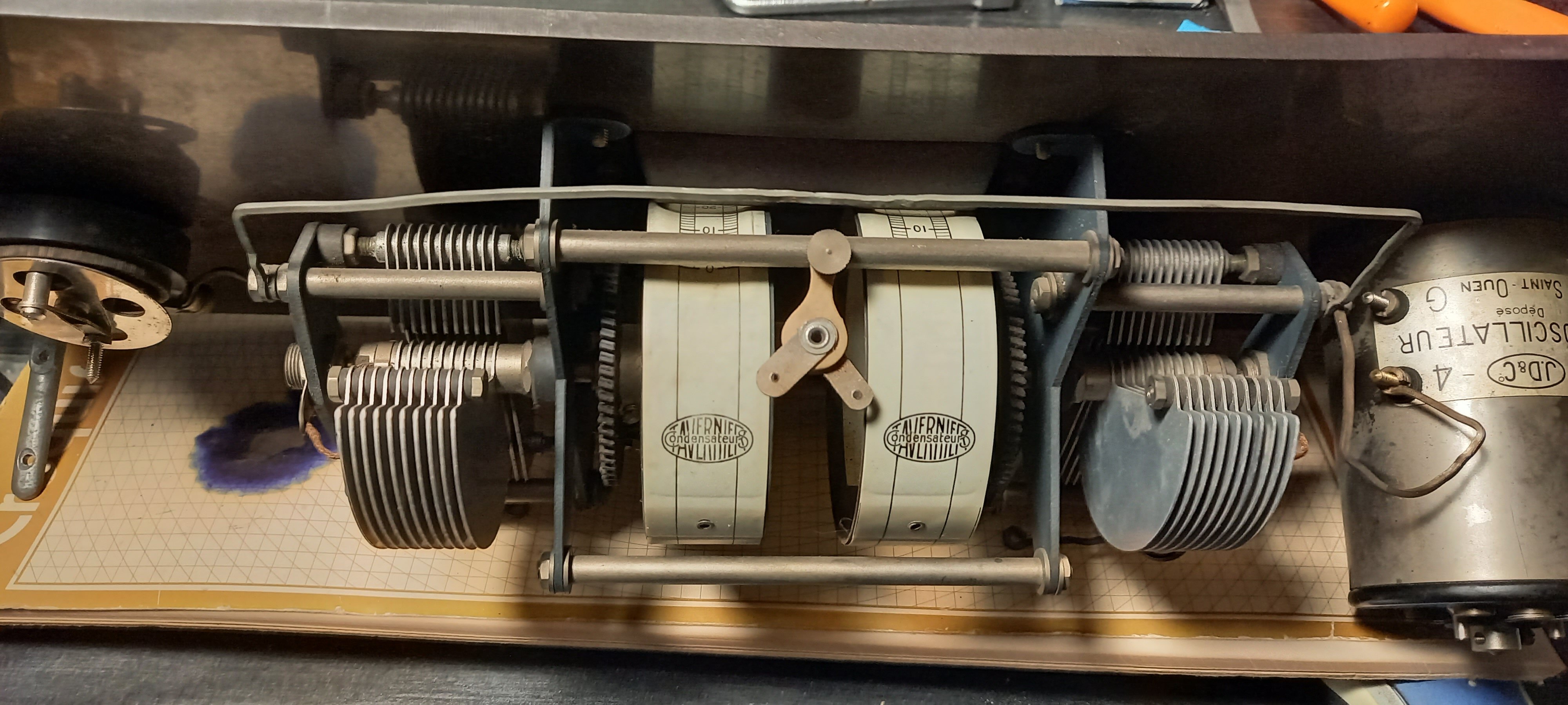

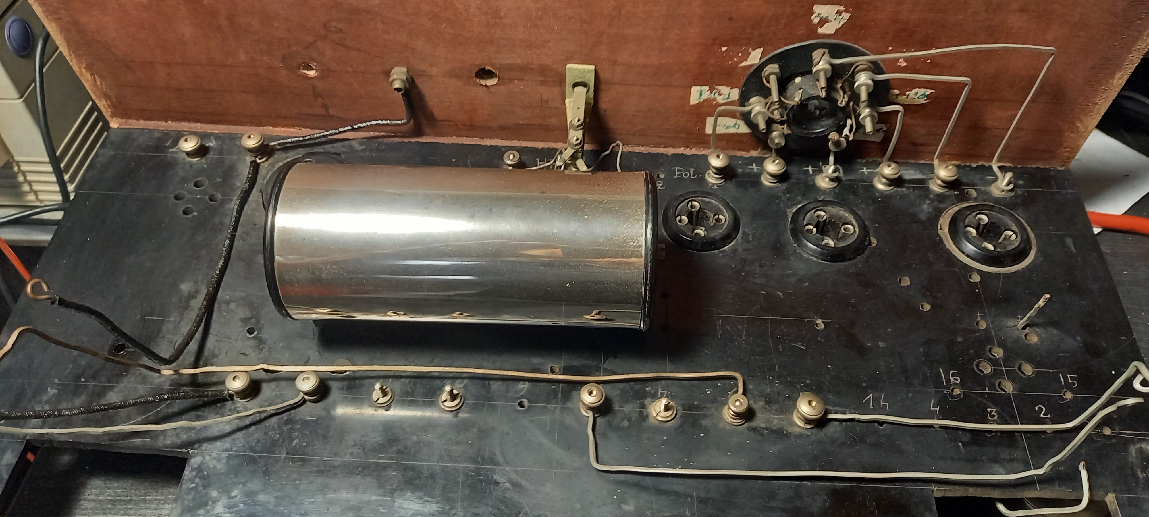

Démontage / nettoyage pour refonte du schéma et plus de certitudes sur les connexions
qui se croisent …
La façade démontée nue (on voit le potentiomètre à gauche : 680 ohms
Puis vue debout
Le chassis vu du haut et le fond -j’ai déjà remonté le tubehétérodyne (vérifié Ok)
J’ai réparé le potar qui était coupé :face_with_thermometer: à un bout (celui où l’écrou n’est pas remonté)

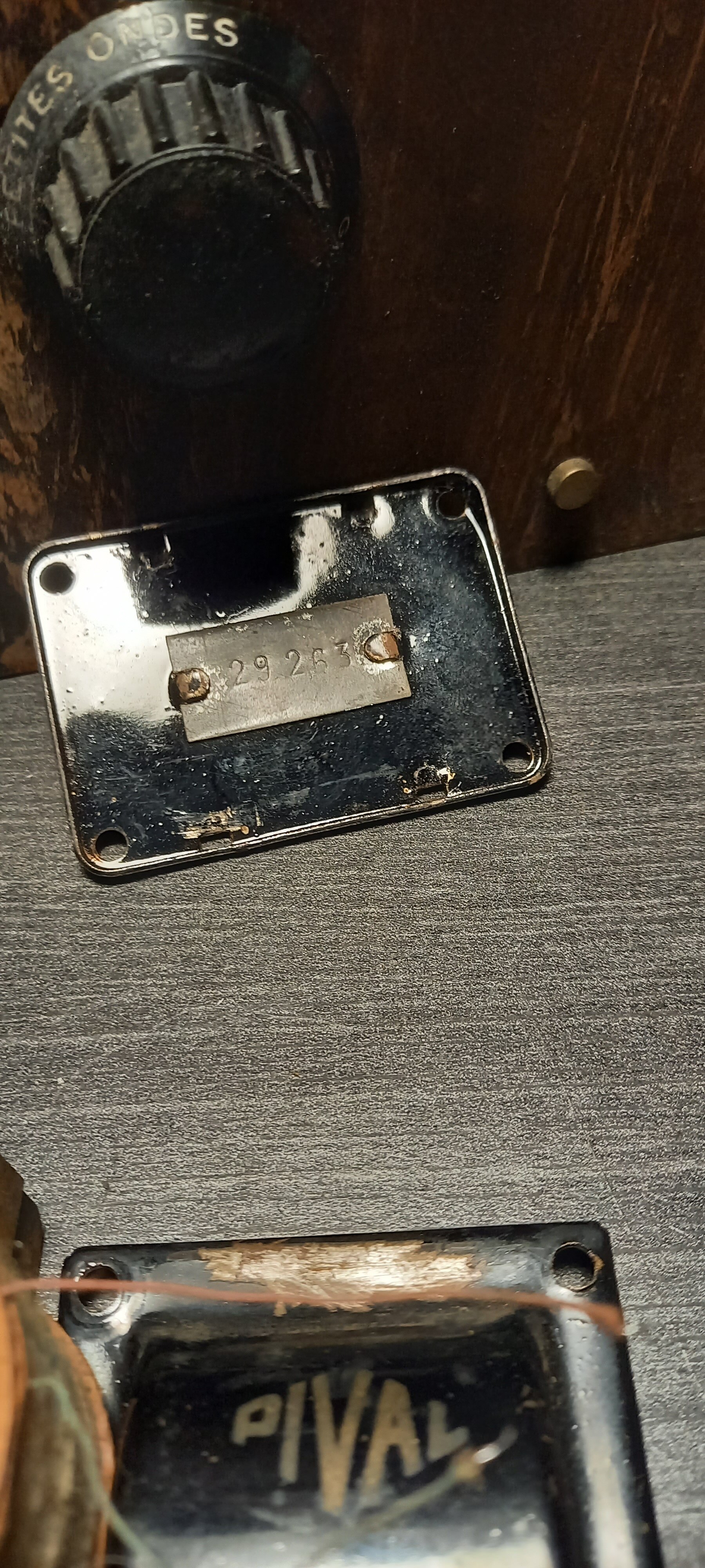

Au fait, bêtement, si il y a un(e) lecteur(trice) qui aurait un transfo Pival 15000 3000 …
comme au-desus :slightly_smiling_face:
Ce serait bien de me le dire …
Le vieux Tryphon
Ou peut-être n’importe quel transformateur BF similaire (de rapport 1/5 il me semble ?) en bon état, Sol, Bardon, Brunet, Philips, Far, etc.
il me semble qu’il ne suffise pas que ce soit n’importe quel type de transfo B.F ayant un rapport de 1/5 !?
Sinon, ce serais trop beau ! On pourrais mettre un transfo psyché …parce"c’est un transfo BF" et il a un rapport d’environ 1/5 (ou un peu plus selon modèle …Ou 5/1, mais c’est réversible ! )
(Au juste , et a ce propos, ça vaudrais peut être le coup d’essayer, justement, en provisoire …avec un transfo psyché ! si ça se trouve ça fonctionnerais ? )
on met tout simplement un couplage RC planqué dans le transfo HS
Quelle drole d’idee , n’importe quel transfo convient
peut etre meme un simple transfo 220V > 48V
Dommage ! Parce que des 230/24, j’en ai une palanquée !!

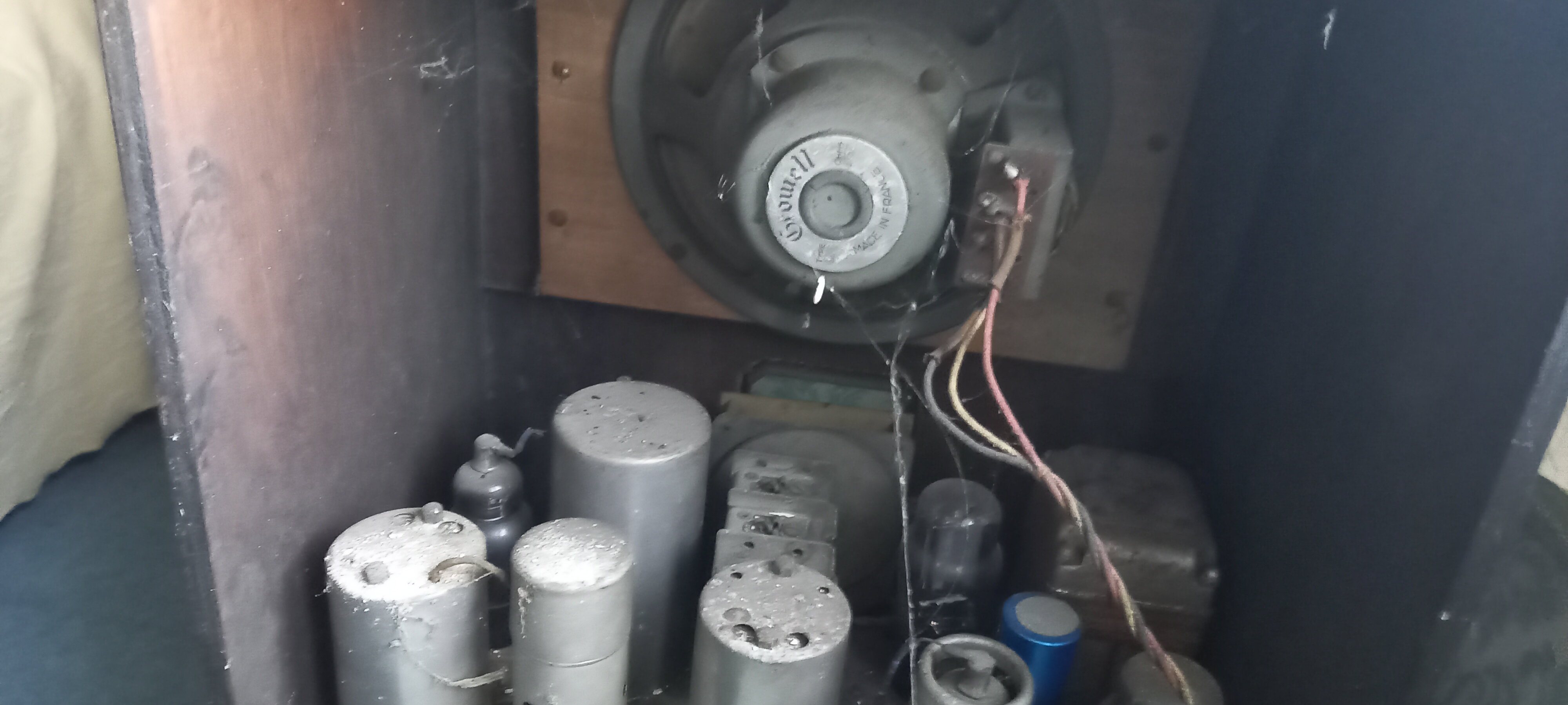

Je pense maintenant que ce poste comprenait (à son origine et au vu des positions des supports déposés) 7 lampes 1 ampli HF avant la 411 a du être supprimée car il devait n’y avoir qu’une entrée Terre/Antenne auparavant, puis les 2 409 MF qui sont toujours là, puis la 415 devait être une 409 encore en détection avant le transfo BF qui a été alors raccordé directement sur le HP alors qu’il y avait (sans doute ?) une triode BF de puissance alimentée elle en 120 V (alors que la 415 restante n’a que 80 V).

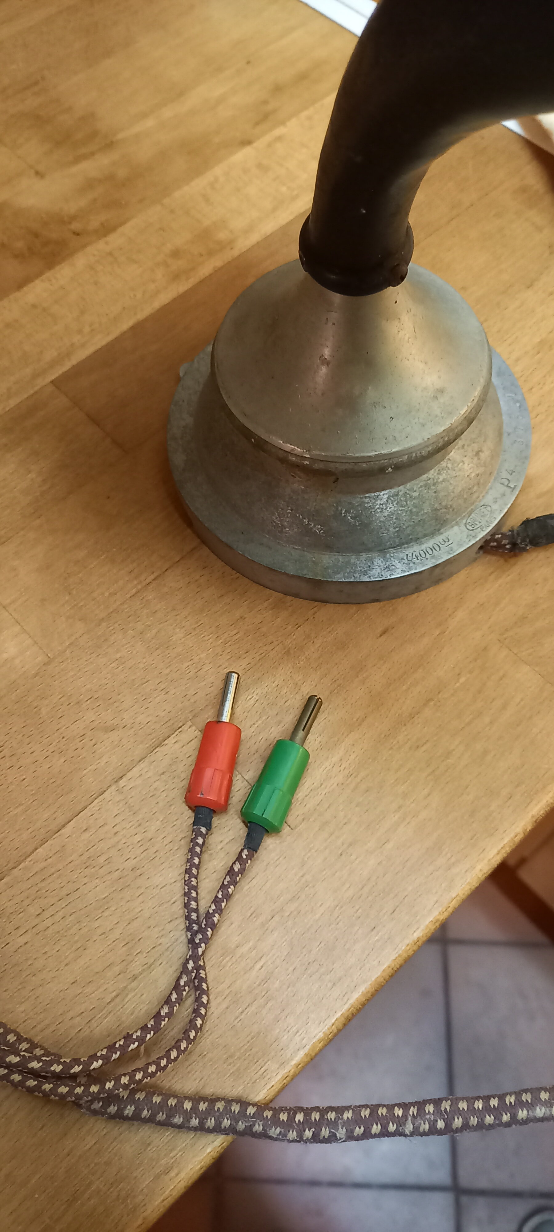

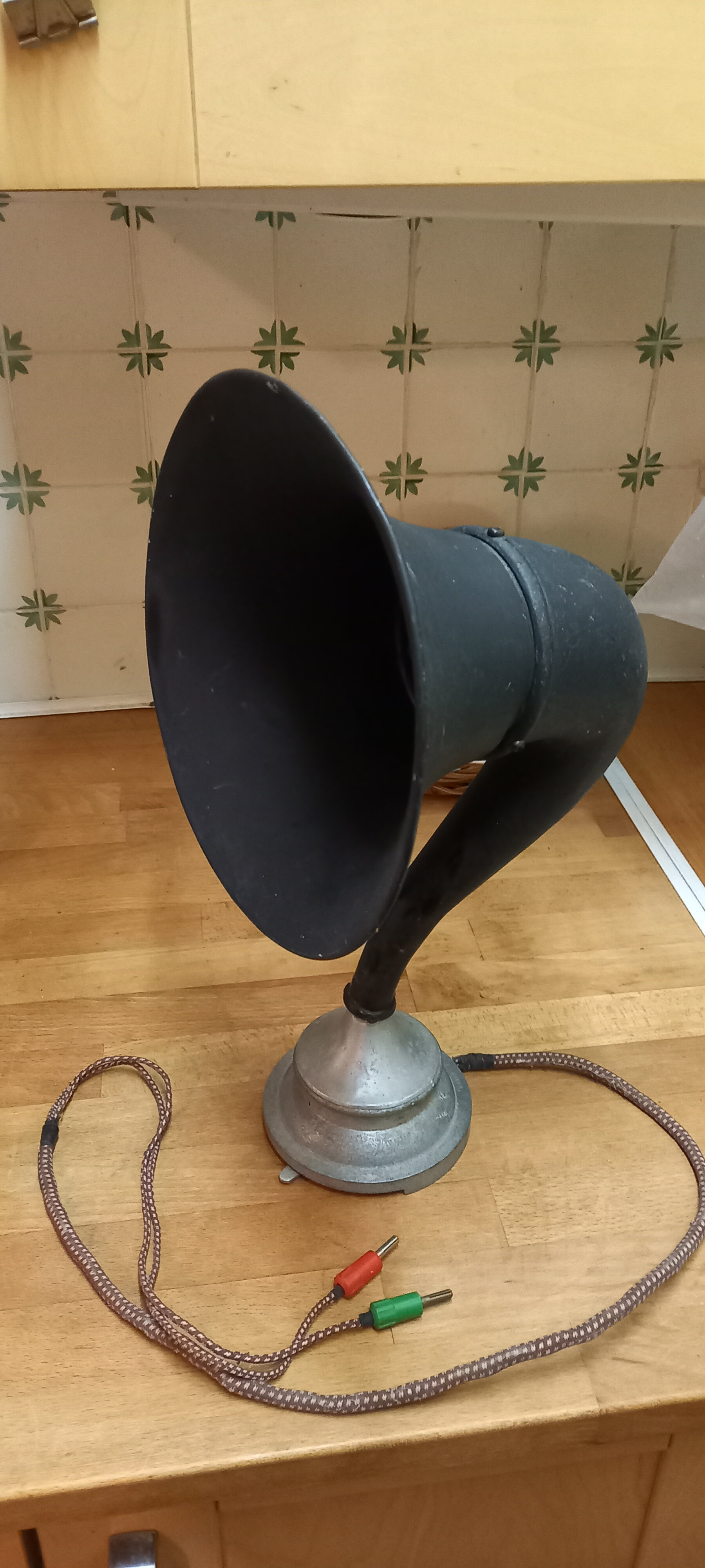

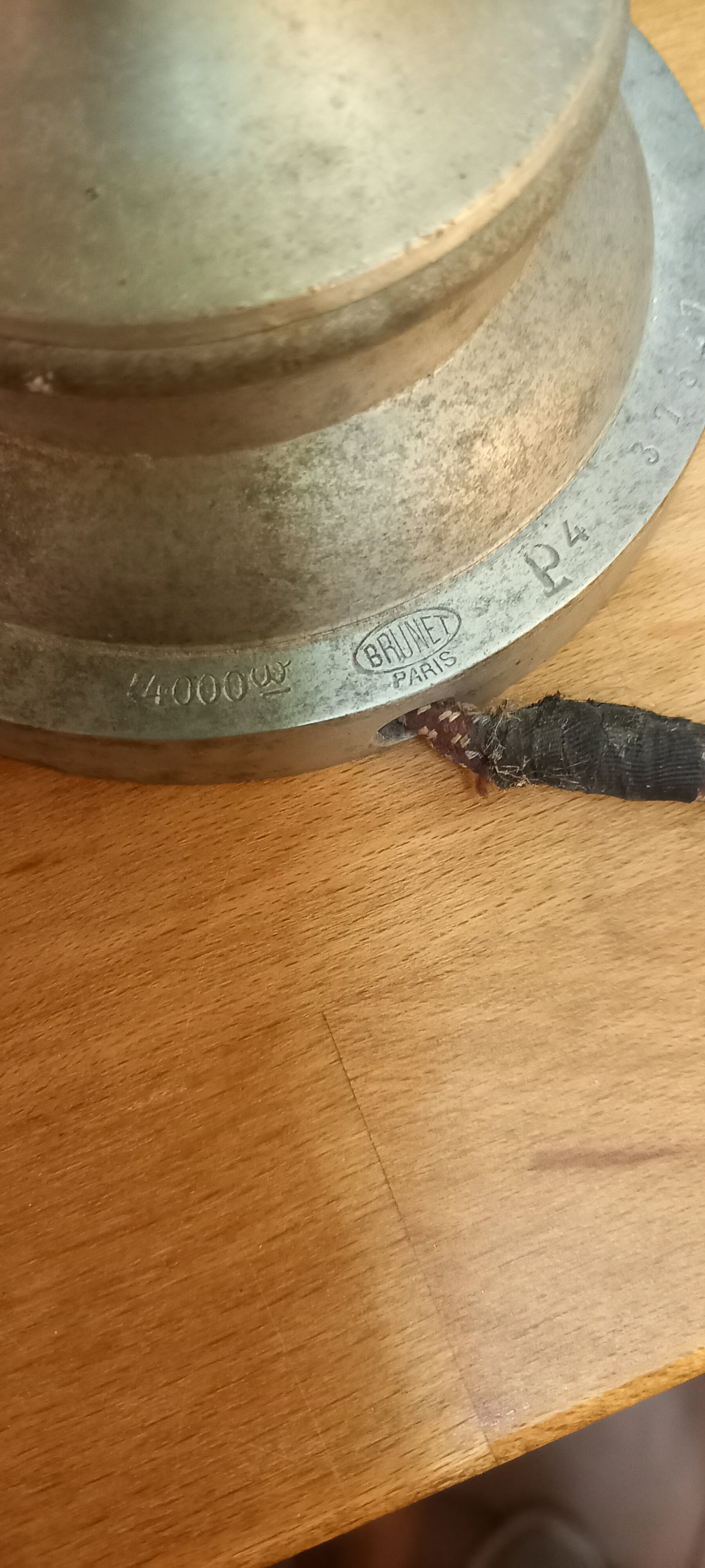

J’ai un HP Brunet en 4000 ohms fonctionnel et vais pouvoir l’utiliser quand ce sera prêt :sunglasses:

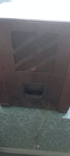

la bête :
Le marquage (n° de série) :
Le câble d’origine :
Le pied a été démonté pour rafraîchissement mais sera plus net après revernissage …

Voilà pour justifier mes déductions les percages anciens et actuels
(il y a un support derrière le tubehétérodyne qu’on ne voit pas sur la photo :
On voit nettement les trous d’un support côté HF (triode 4V) et un à droite qui était ‹ caché › sous le transfo BF avant démontage dudit transfo.
Qui pense comme ou différemment de moi ?
