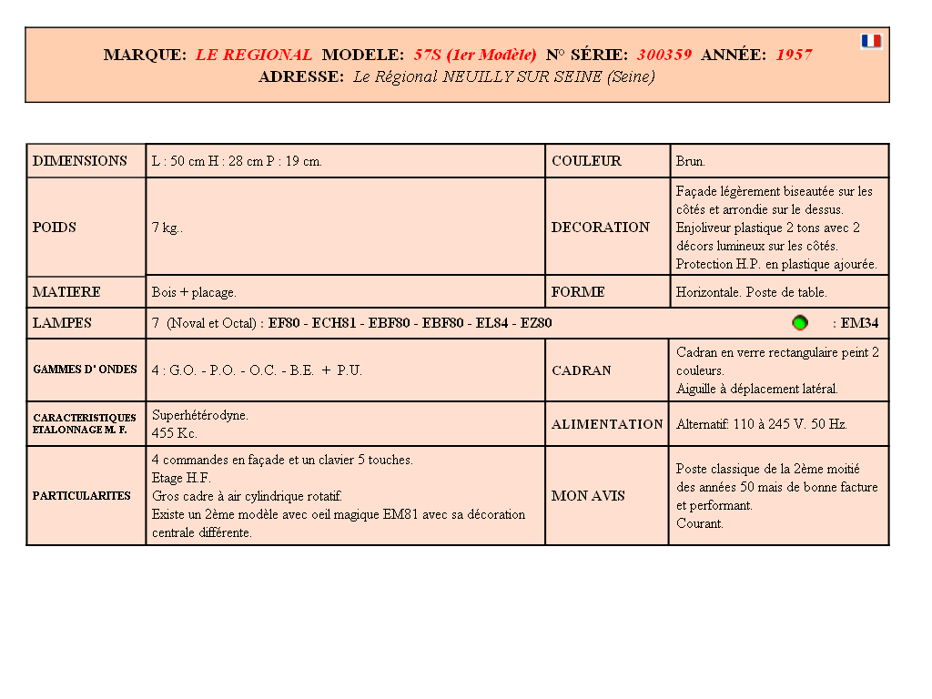

D’une autre époque, je suis tombé en fin d’après-midi sur un Le Régional 57 S sur lequel j’ai compté une lampe en plus; chic me dis-je! En voici un rare avec un étage HF.
J’ai un peu déchanté aussitôt en ne comptant que 2 cages sur le CV. Alors un étage HF apériodique? Mieux que rien.
Je vais essayer de le remettre en état bien que, dommage, j’ai été obligé de détruire complètement la caisse bois tant elle était « surpeuplée »!
