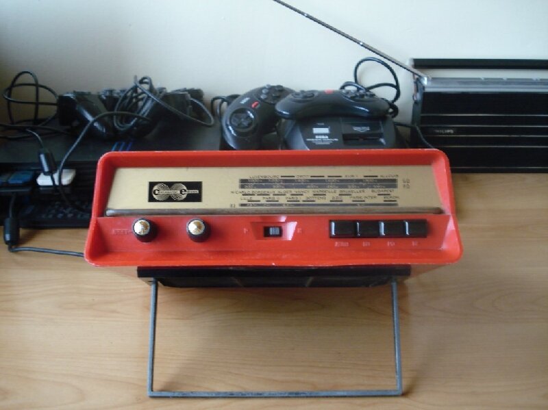

Poste de radio à transistor Sonolor plein champ

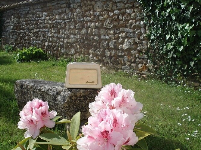

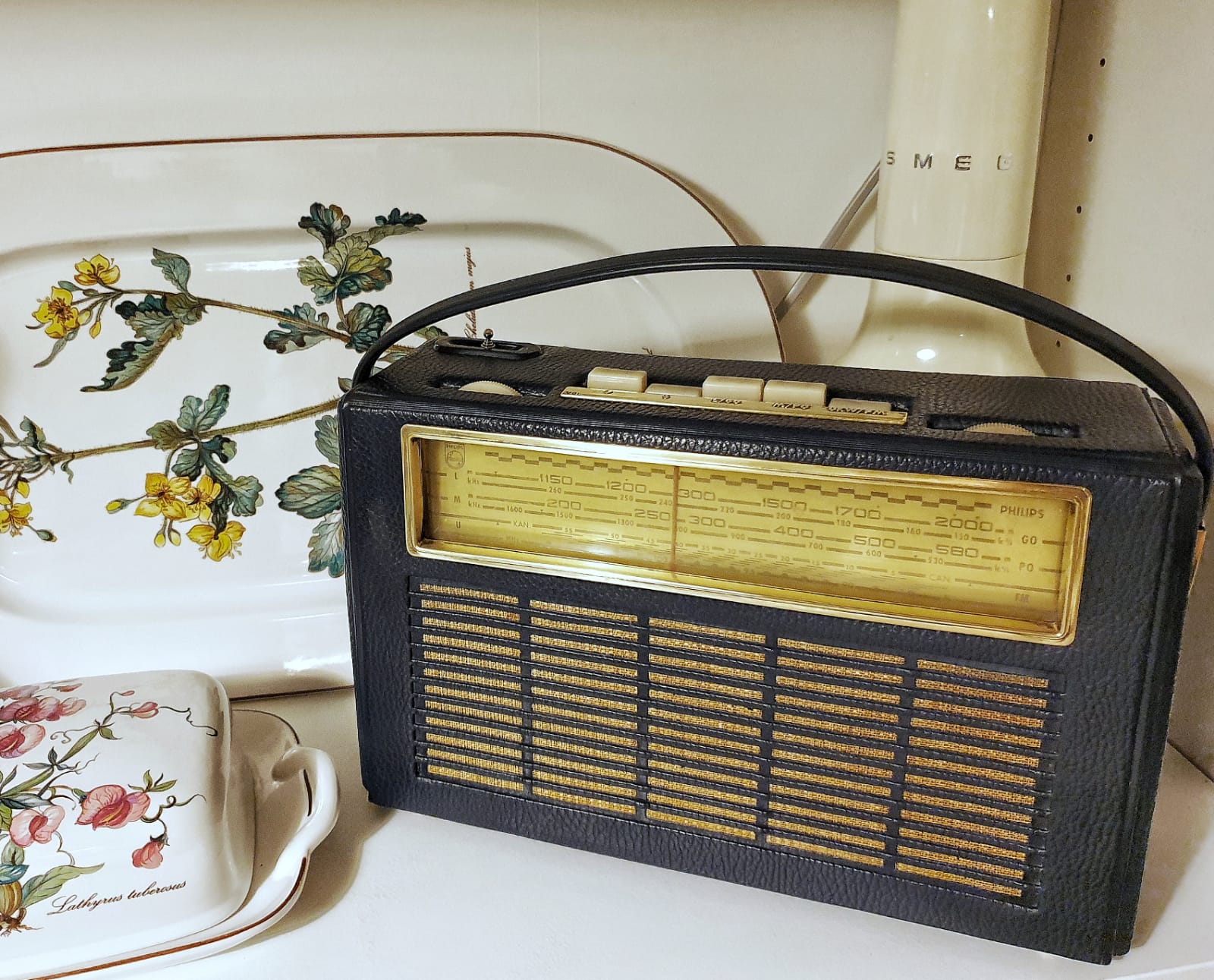

Le second poste ,le Philips ,rien qu’à son aspect je l’avais classé dans les postes des années 60 mais pas des années 50.Il est intéressant car il a la FM mais limitée à 104 mHz.

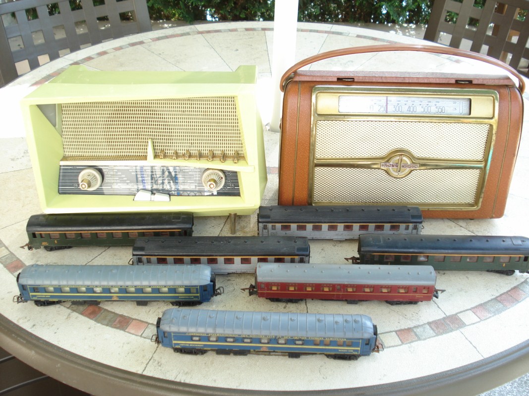

En me baladant dans les environs de Poitiers, j’ai trouvé par hasard pas mal de postes à transistors intéressants que voici au moment de leur achat::
Ce Ducretet Mont Pilat à droite sur la photo qui a la particularité d’avoir ses transistors non soudés mais enfichés sur un support comme les lampes radio:;il est appelé aussi « sac à main »
Ce « Solistor » qui a la particularité d’être le premier récepteur à transistors français avec un circuit imprimé
Solistor
Cet Optalix en haut à gauche avec encore sa boîte d’origine et à droite le même jour un Optalix Studio
Ce sympa Réela Tamouré qui peut être également appelé « sac à main »;sa couleur orange était très à la mode dès la fin des années 60
Ce Continental Edison TR147 de 1959 qui a la particularité de pouvoir se loger facilement sous une planche de bord d’automobile et de pouvoir être retiré aussi facilement pour être utilisé à la maison
Tous ces postes ont été trouvés en état de fonctionnement ce qui est très fréquent pour les récepteurs à transistors .En changeant certains condensateurs comme ces fameux chimiques ,on peu améliorer leur sonorité.

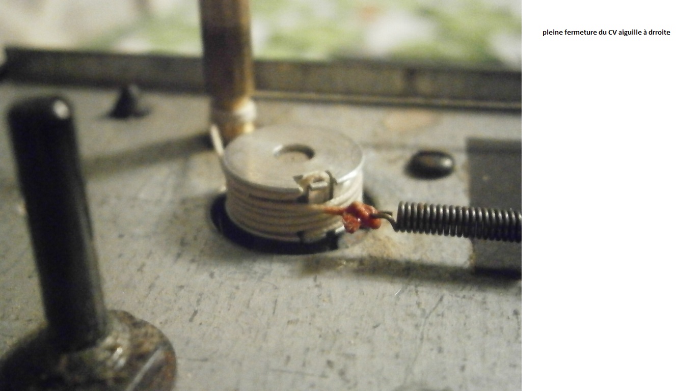

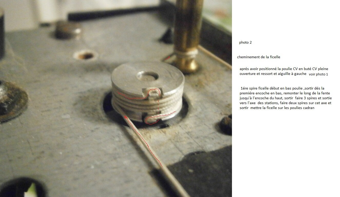

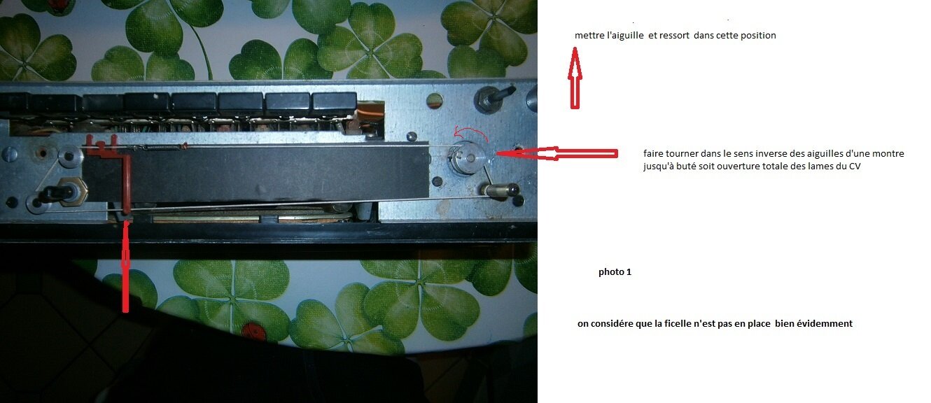

bonjour,
voici comment remettre votre ficelle
comme promis
j’ai pris un SONOLOR Plein vent du quif quif question ficelle que le plein champ
si vous comprenez pas me faire signe
en aucun cas modifier votre poulie en perçant ou autre
bon courage et cool Raoul :grinning:

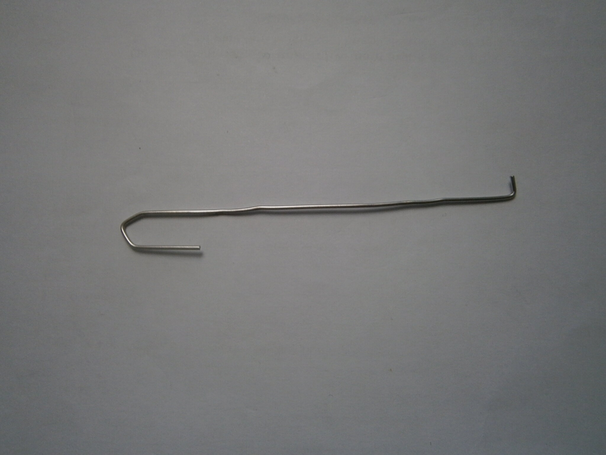

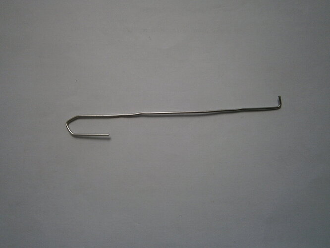

un petit outil tout simple avec un trombone pour refaire les ficelles
j’en ai fait différents modéles :grinning:

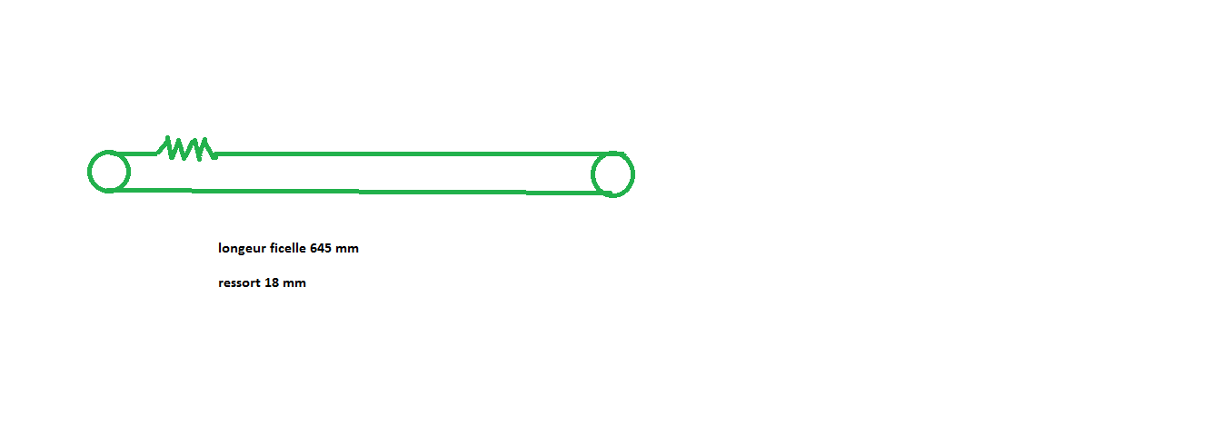

AVANT DE REMETTRE LA FICELLE POUVEZ VOUS MESURER SA LONGUEUR TOTALE
comme cela je mettrai ces infos et celle ci dessus sur la fiche
bon dimanche

Pour le modèle Philips, le laiton a été lustré et il est maintenant en représentation.

Vous nous expliquerez la fonction du trombone ?
La ficelle mesure 64.5 cm (hors ressort)

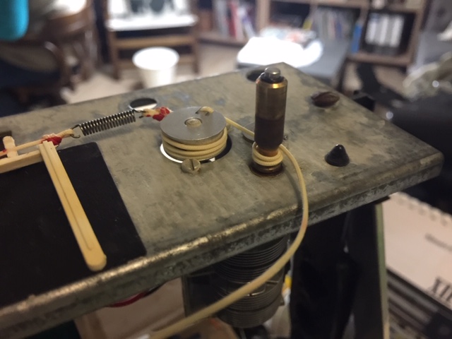

IMG_2233

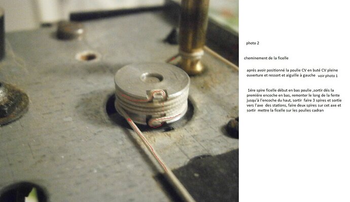

Est ce le bon cheminement de la ficelle ? IMG_2352

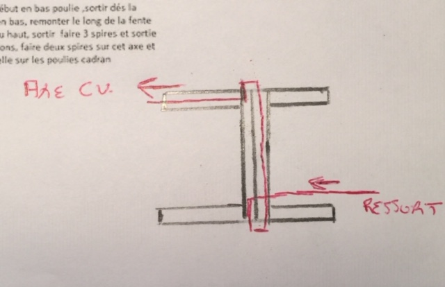

bonjour ;
la fonction du trombone n’à pas de lien avec ce poste mais de dire qu’avec un simple trombone on peut faire un outil bien pratique pour saisir une ficelle ect
Parfait pour le cheminement dans la poulie du CV c’est bien cela
spot 131 gardez cette position cv
le CV est BIEN en position pleine ouverture donc le ressort devrait être complétement à gauche voir ma photo 1 on débute la premiére spire en bas puis on entre dans l’encoche du bas on remonte en haut on fait 3 spires on ressort vers axe de commande station du bas vers le haut
vous allez y arrivé j’en suis sur c’est pas le Titanic c’est le plein vent
:grinning:
ok pour longeur ficelle merci
Bonjour Tournesol :slightly_smiling_face:
Merci de nouveau, c’est hyper clair. Je n’ai plus droit à l’erreur !!
let’s try again.

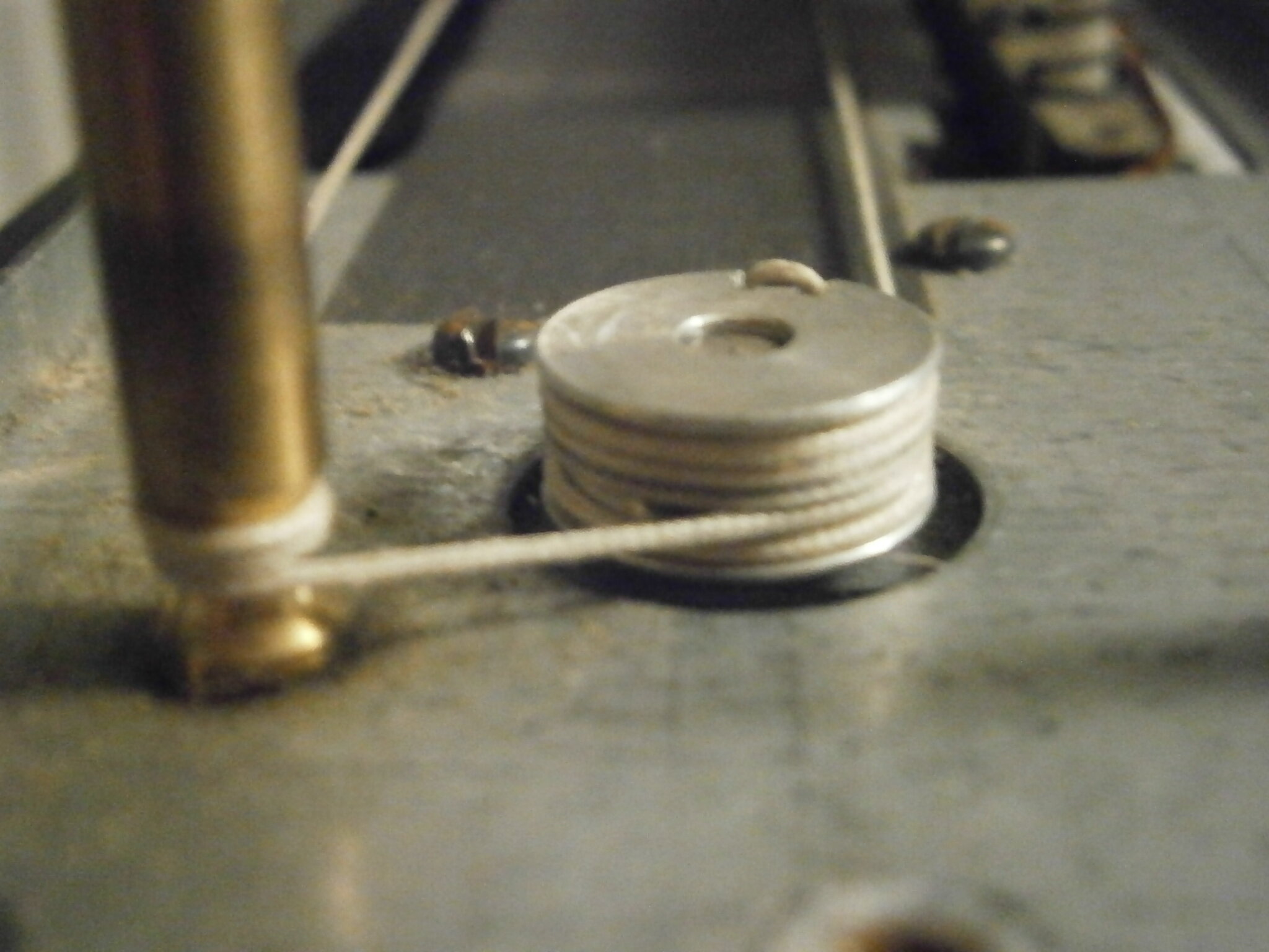

En vérité, la chose n’est pas aisée. Je viens de retrouver une photo prise de mon Plein Champ, juste avant l’opération de démontage de l’encordage. …IMG_2233
Je me donne trois heures pour réussir; après je rendrai la copie. (la note ne sera pas éliminatoire puisque je pourrai me présenter à la cession de demain :wink:

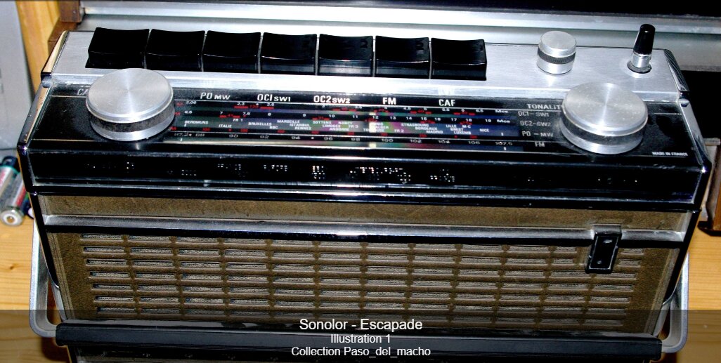

Bizarre !
Sur le mien, elle y est :
Mais est-ce un Plein Champ que j’ai ? Le cadran et les boutons sont les mêmes que sur le tien, mais la façade est sensiblement différente (je vais faire une photo)
Ah ben non, c’est pas tout à fait le même. Le mien est une « Escapade ».
En tout cas, ces transistors Sonolor, sont vraiment des postes de qualité. J’ai un Gouverneur aussi, qui a les mêmes caractéristiques.
De plus, Sonolor avait anticipé l’élargissement de la bande FM jusqu’à 108 MHz, ce qui n’était pas le cas de la plupart des constructeurs à cette époque, même allemands.
Le Sonolor Plein Champ, avec des 4 bandes ondes courtes dont 2 étalées est vraiment un beau poste de radio.
