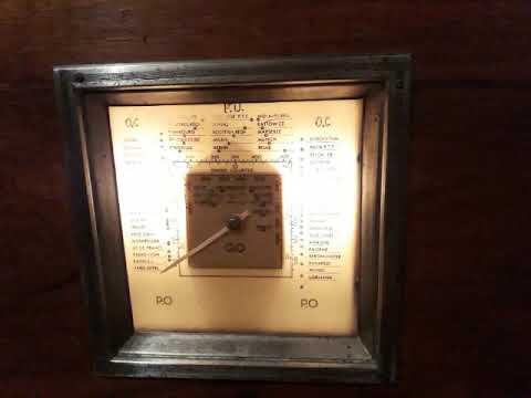

en attendant, pour patienter, une petite démonstration, j’obtiens ceci avec comme antenne un fil de 2,50m accroché à la fenêtre, d’où beaucoup de parasites…
et ça permet de voir les couleurs du cadran Arena 272 en situation
PS: la 80 a été remplacée par une 5Y3GB à chauffage indirect, (bien qu’en regardant dans la lampe, je ne voie pas de cathode…) car les 350 V de l’alimentation deviennent méchants avant que la 2A5 de conduise, et on approche des limites des condensateurs… enfin, c’est exactement le même chassis que celui-ci:
chassis qui a été scié sur un coin, je soupçonne qu’il a été récupéré sur un poste américain vertical, et remonté dans cette nouvelle ébénisterie
