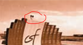

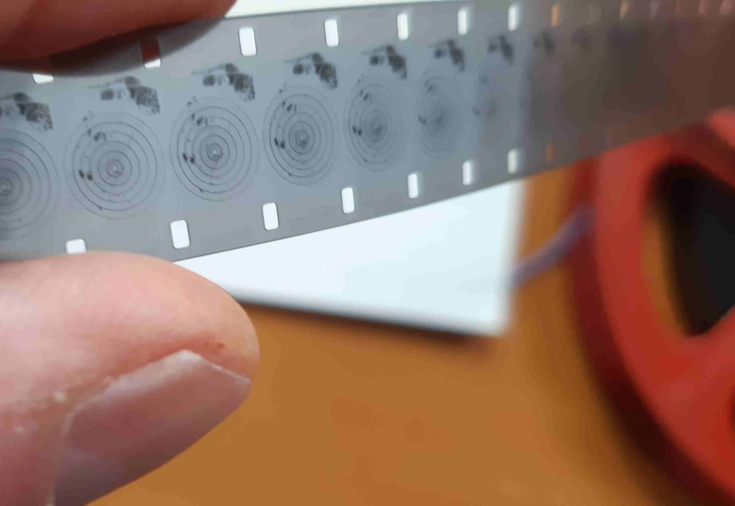

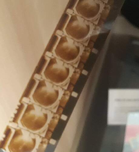

Le radar CCR Nord d’Athis. La Caméra et le film CCR Sud-Est d’Aix. Cette caméra enregistrait les vols d’oiseaux plus spécifiquement, d’où l’image qui doit être du primaire brut

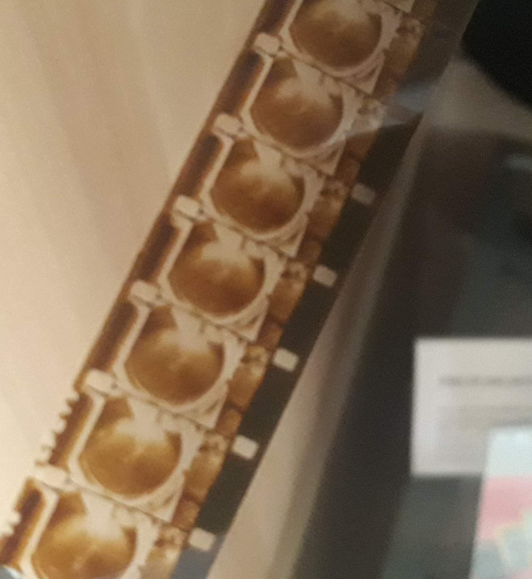

J’ai essayé d’améliorer un peu l’image, mais il faudrait une visionneuse ! ca reste pas terrible… On distingue l’image en négatif (échos radar noirs sur fond blanc) puisque le film était du négatif pour une question de coût et de facilité de développement…
Je ne suis pas un spécialiste de la photo, mais je pense que de toute façon négatif ou inversible N&B c’est le même film ? C’est au développement qu’on illumine le film entre le dévelopemment et le le fixage pour inverser l’image ?
De ce qu’on m’a raconté le film était archive, et developpé au CCR même à la demande avec une développeuse à galets automatique…

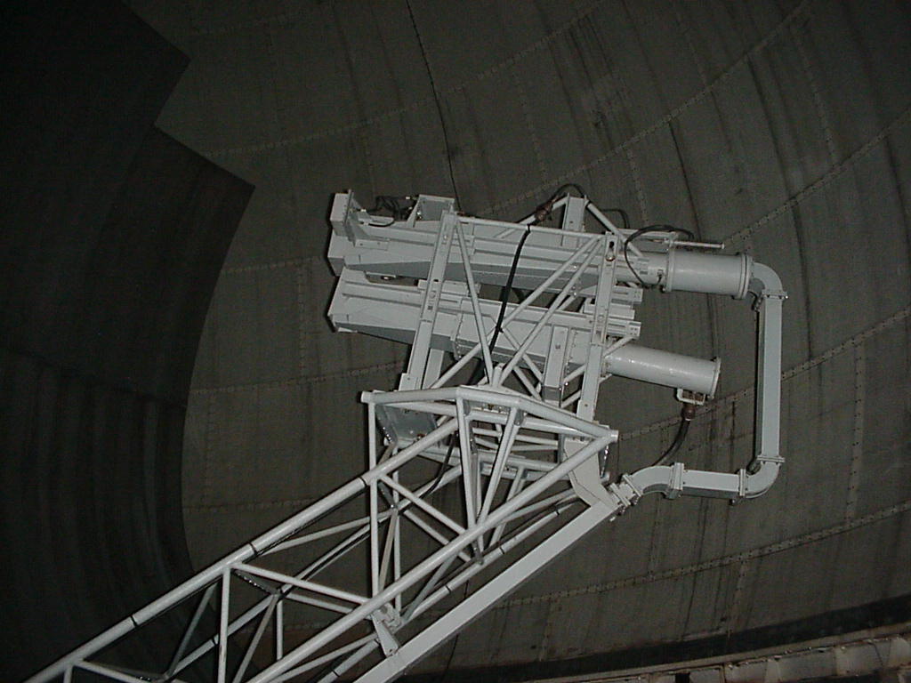

cela doit être le modèle précédent sans le SSR au dessus
car il le décrit avec les antennes IFF au dessus de la parabole

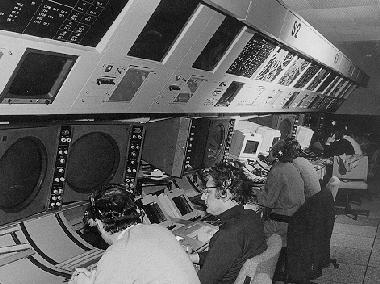

Pour F6FLC : l’écran ambre c’est le 470 CSF ? ou encore plus ancien ???

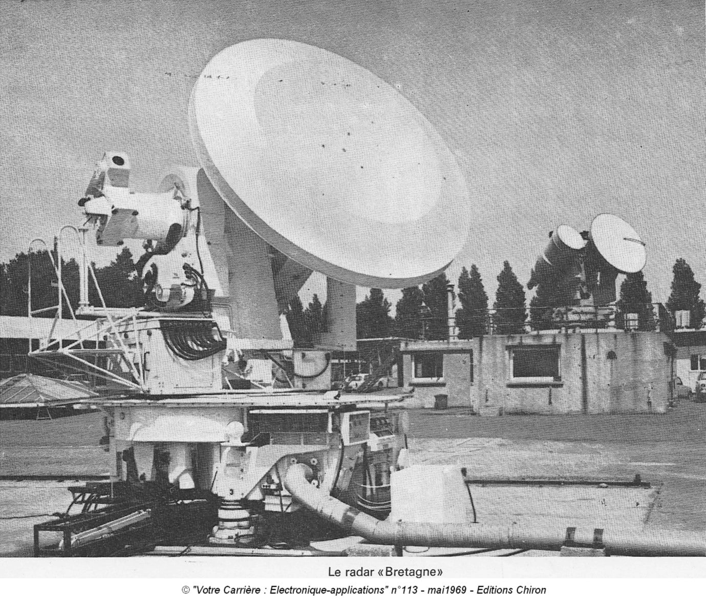

Je vous préviens tout de suite : je ne m’y connais pas, mais j’ai retrouvé des documents qui vous intéresseront peut-être : Les radars français de trajectographie spatiale (PDF 3,9 Mo)

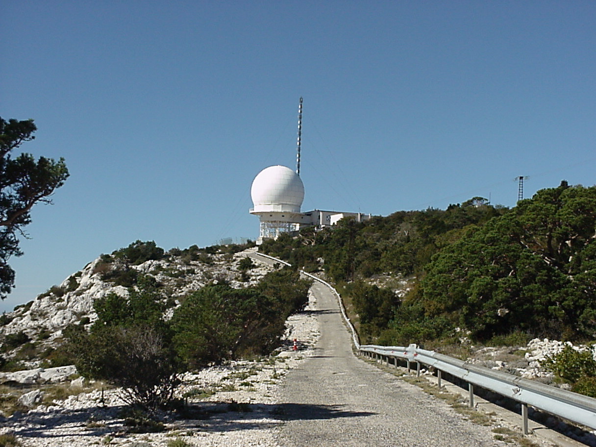

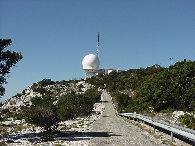

Le CCR oui, dans la « Villa », pas l’antenne radar !!! Elle était à la sainte Baume… A présent c’est à l’Armée de l’Air…
Oui! Les antennes étaient sur les hauteurs de Marseille, à la Ste Baume. . J’ai passé du bon temps à la villa…Sacré centre !!Et bonne cuisine !! :smile:

à peu près mais plus petit, transporté par la route avec un camion et sa remorque, il a mis 1/2 h par virage pour monter sur notre point haut
la remorque faisait partie du radar, je ne me rappelle pas si l’antenne était d’un bloc ou en plusieurs parties, l’antenne IFF était plus courte et son émetteur avait des 2C39 au final sur 900 MHz
les consoles, je pense plus anciennes, il faut que je retrouve la revue avec cette console sur la couverture

A la Ste baume aujourd’hui le radar est militaire, il reste la Radio VHF et UHF, le transfo 20KV privé, les groupes, les onduleurs, tout le reste…

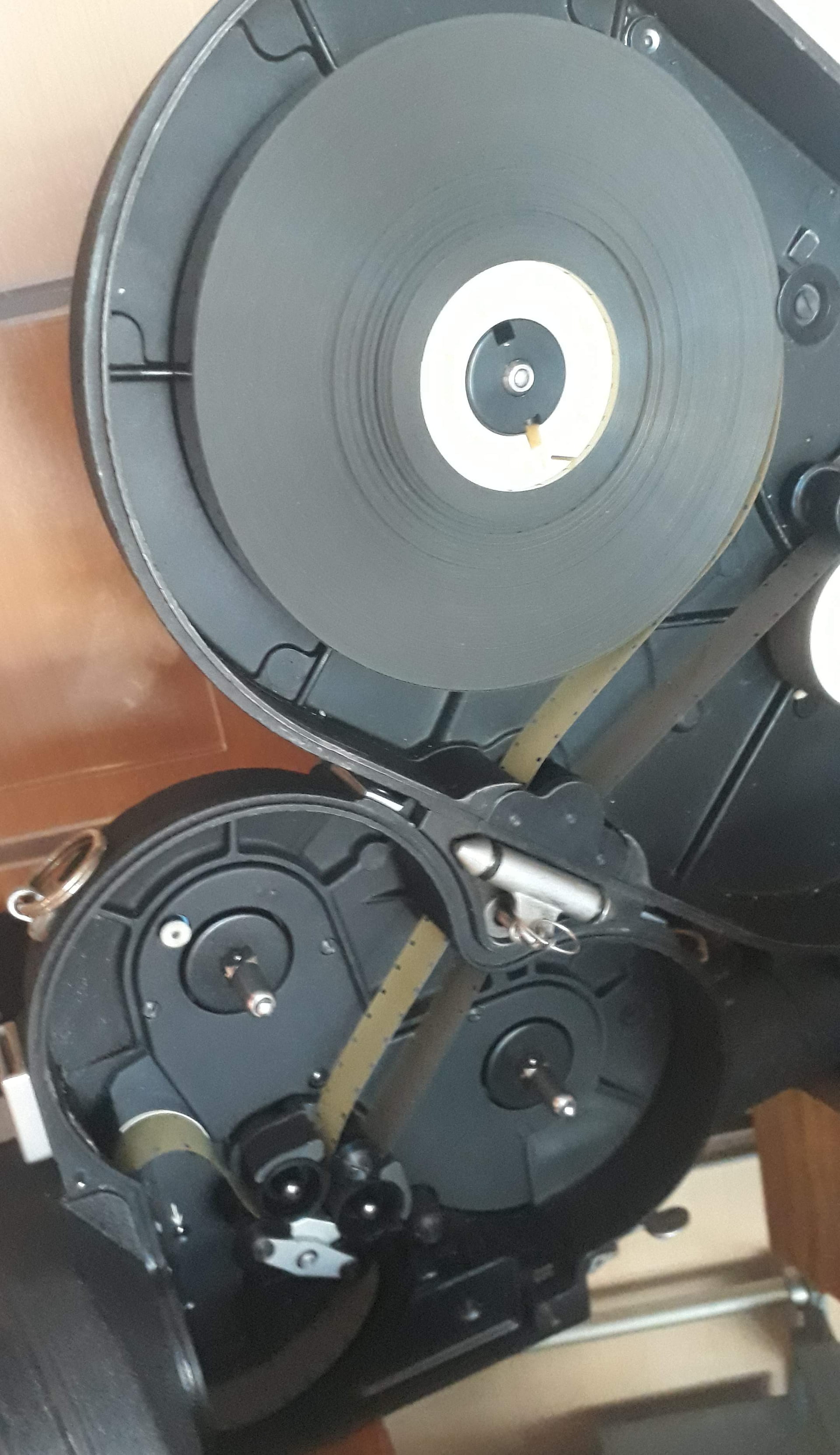

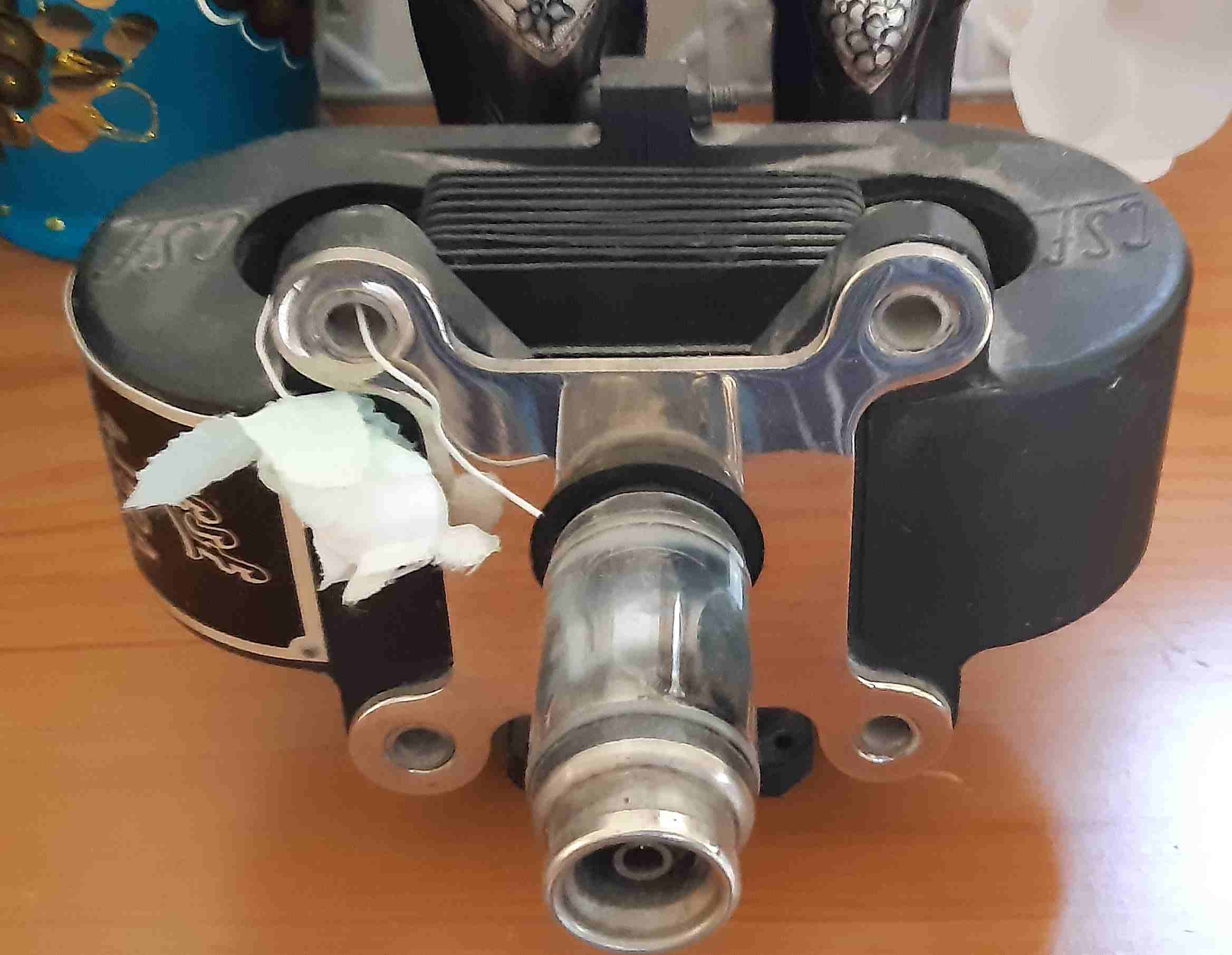

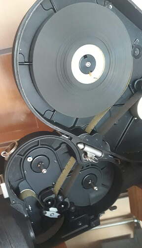

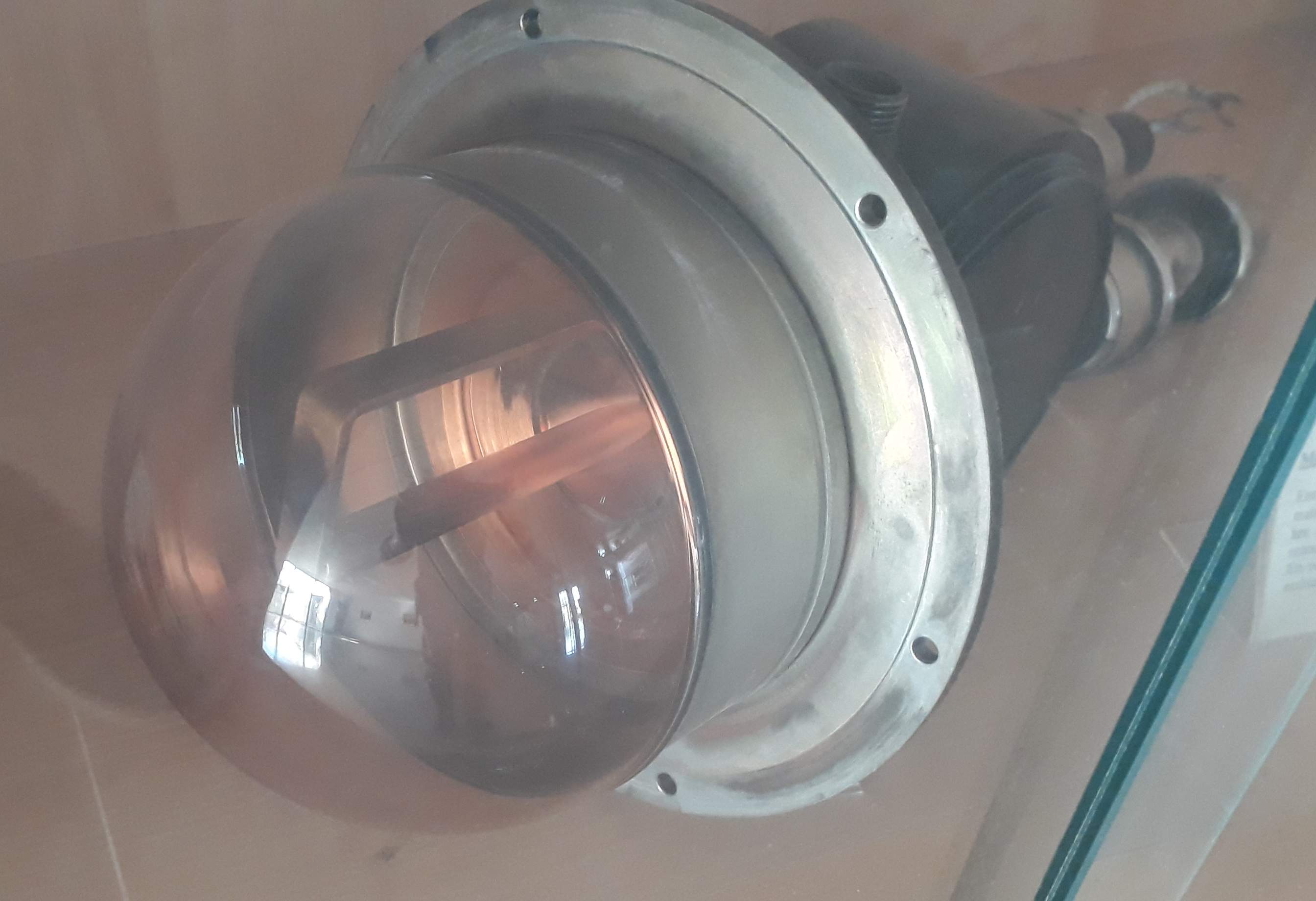

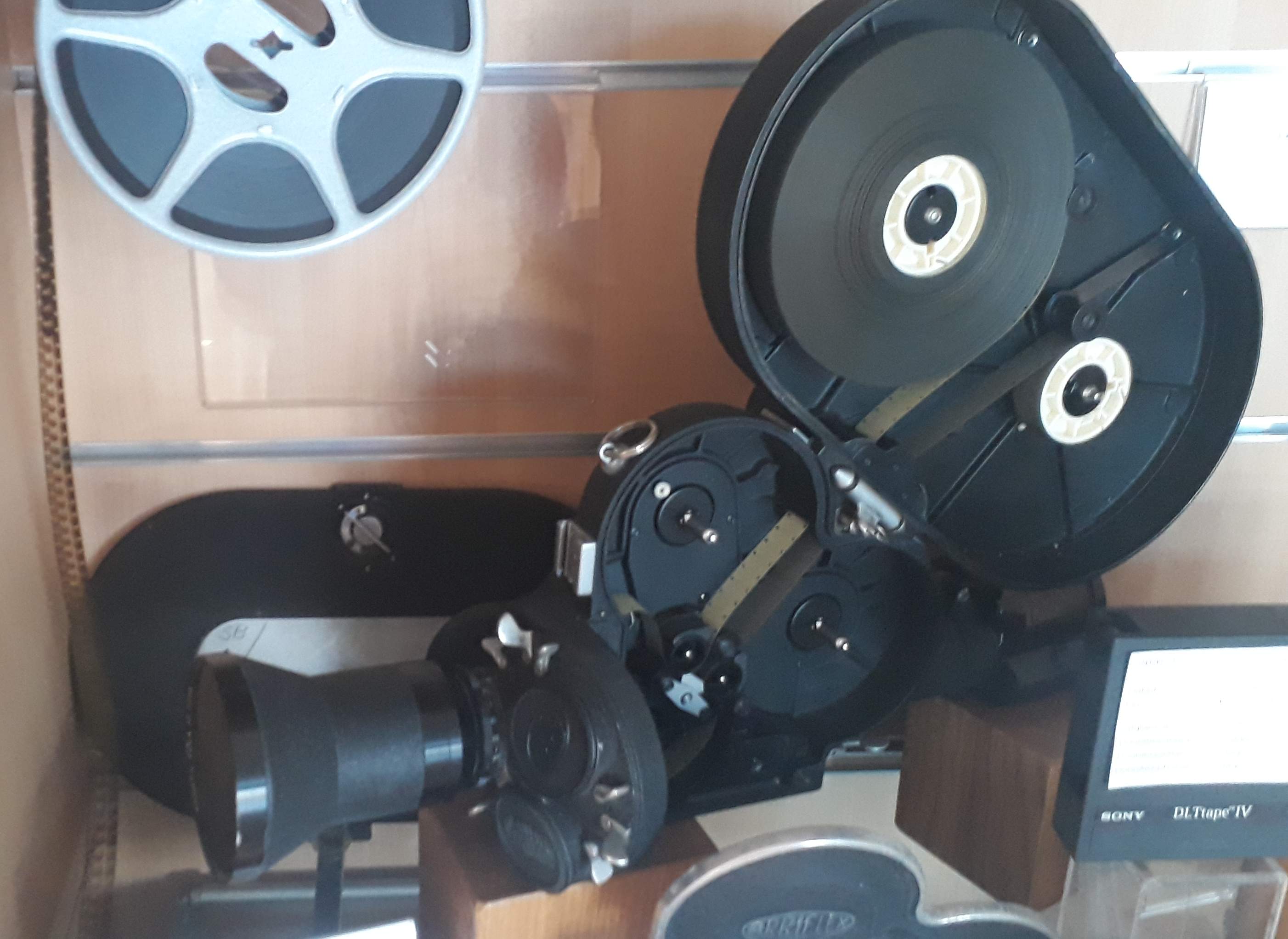

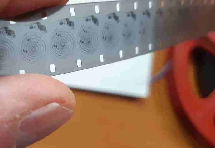

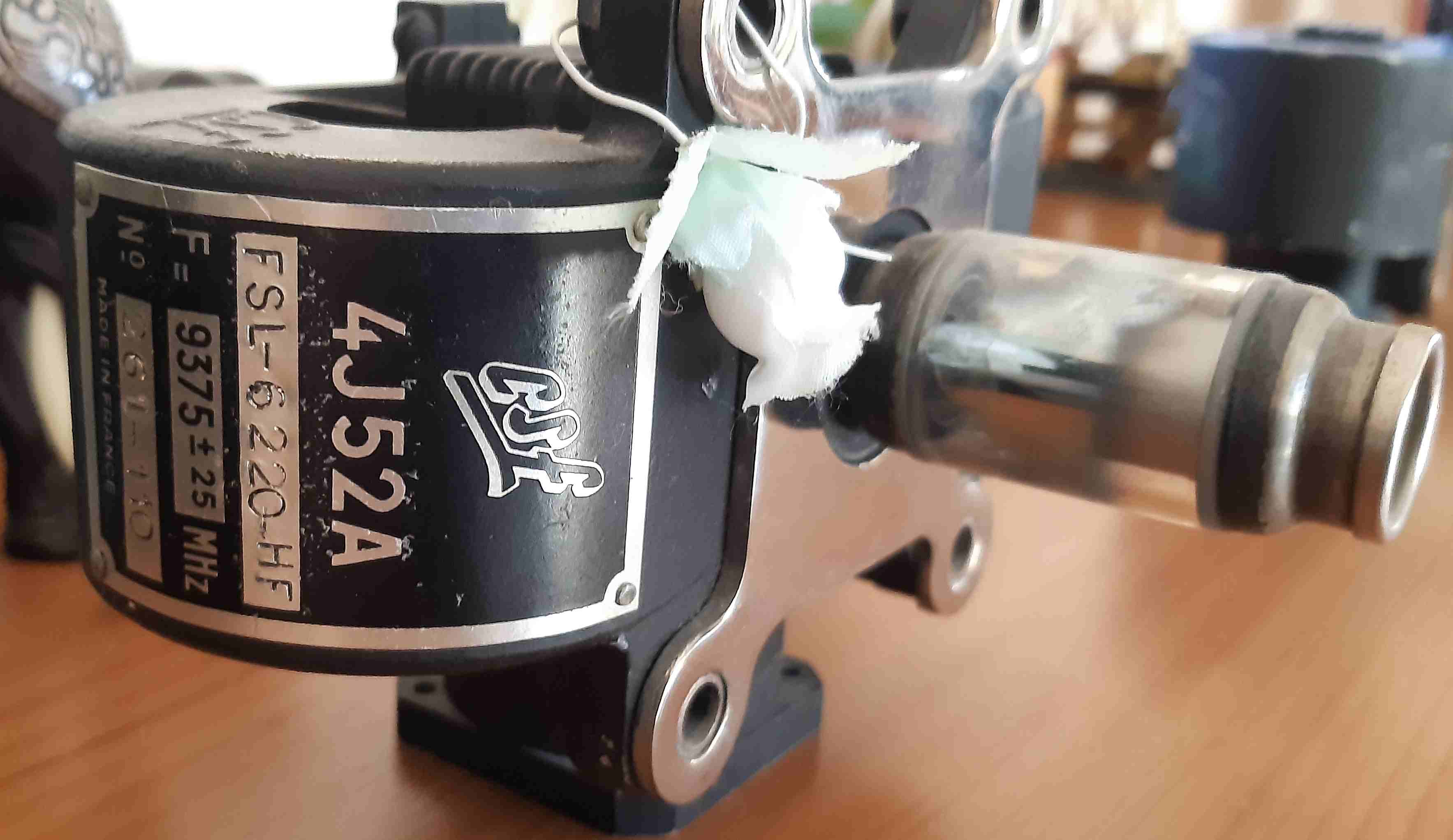

Quelques photos liées à nos discussion : un magnétron Thomson CSF de gros radar primaire Thomson CSF (2MW crête), la caméra Arriflex ouverte avec son film 120 mètres, et un autre enregistrement radar ou on devinne bien l’écran radar filmé…

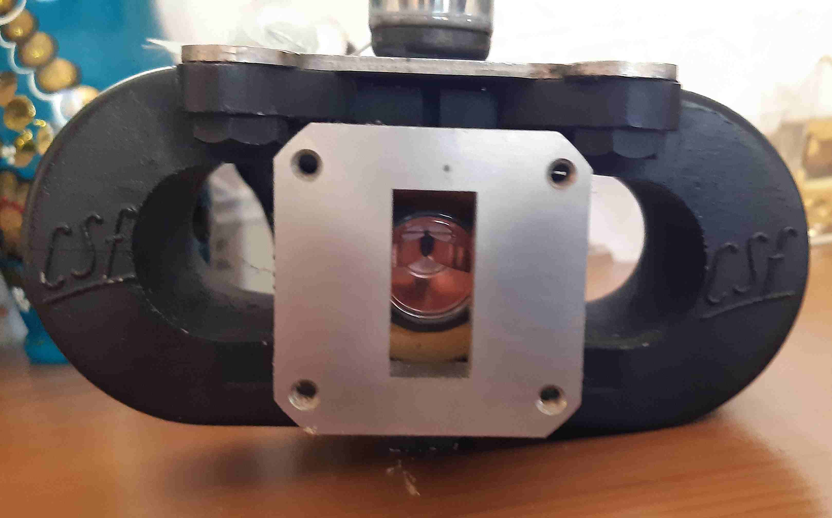

Quelques dernières photos : un petit magnetron CSF, il me semble qu’il servait dans le radar de l’aéroport de Lyon St-Ex dans les années 70, le radar qui était au raz du sol ???
Je ne pense pas que ce radar équipait St Ex : Dans ces années, la fréquence était de 1255 MHz, et nous avions eu des problémes à l’époque, car nous les gênions, puisqu’on émettait en ATV sur cette fréquence. Comme il s’agissait d’une bande partagée sur laquelle nous n’étions pas utilisateur prioritaire, nous avons trouvé un accord avec la DGAC pour passer sur 1275, aprés des essais qui se sont avérés concluant. En réception, nous voyions trés bien le faisceau à chaque rotation, avec un " dzzzzz" dans le son !!
Maintenant, nous sommes montés un peu plus haut, sur 1282.5 MHz, et il n’y a plus aucun probléme. Surtout que nous sommes passés de la FM en numérique : ça aide !!
A propos de l’ARRI 16mm , la premiére fois que j’ai utilisé le magasin de 120m, je l’ai chargé en plein jour, dans un sac noir étanche à la lumiére.
Et bien sur, ça n’a pas loupé, j’ai mis la bobine pleine en receptrice…
Aprés une dizaine de prises, je me suis aperçu de l’erreur.
