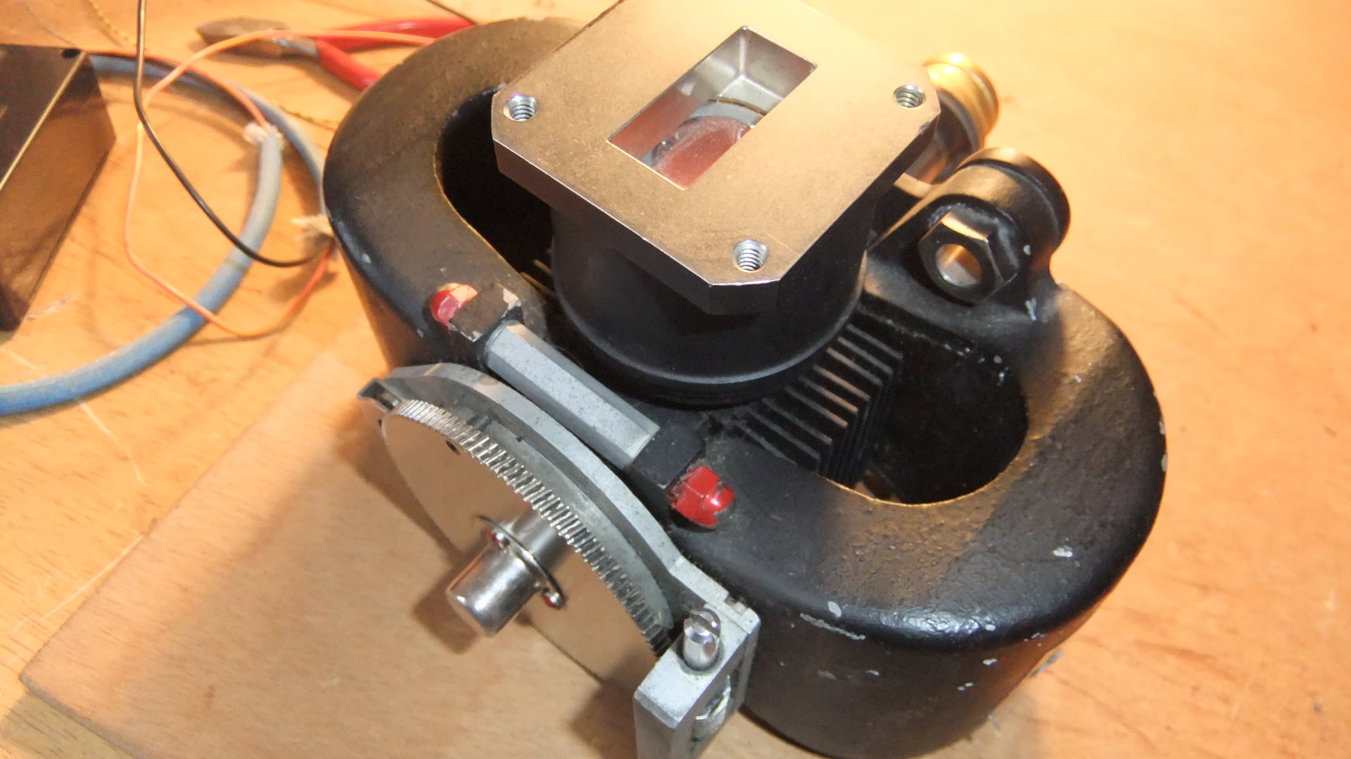

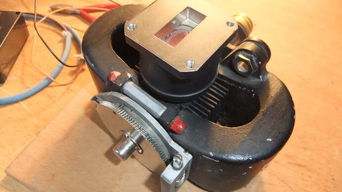

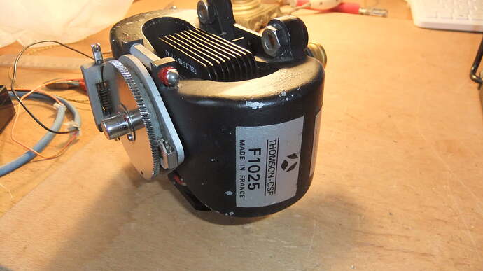

Ce magnétron est clairement marqué 9375MHz +/- 25 MHz.
On est donc loin de la bande L
Dans les années 70 de la TV amateur sur 1255MHz il ne devait pas y en avoir beaucoup.
Pour le choix du 1255 MHz le TA 23 de Roissy était sur 1220 et 1272 MHz.
Tous les radars en bande L et S étaient en diversité de fréquence pour améliorer la détection
et la fiabilité.

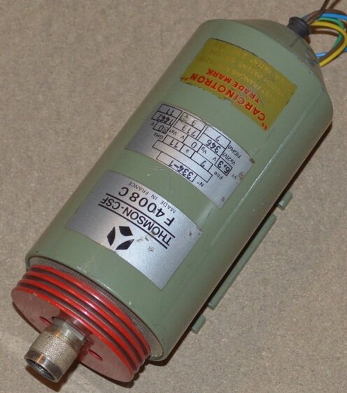

pas sur , le carcinotron est un tube qui a la particularité d’avoir un fréquence électroniquement réglable sur un peu plus d’un octave
je l’ai connu sur des brouilleurs agiles comme le mygale
L’origine de ce magnétron, il me vient de mon père qui travaillait à St Ex (ou était-ce Bron, il a fait les deux aéroports) ? A St ex à cette époque je me souviens vaguement d’un radar enterré dont l’antenne tournait au raz du sol (ou Bron ? Pareil, j’avais un peu plus de 10 ans !)…
Concernant l’Arri, je ne l’ai pas utilisée personnellement, mais on m’a raconté que la modification de vitesse n’était pas réussie et que souvent le film se « mettait en vrac »… !
Bien cordialement…

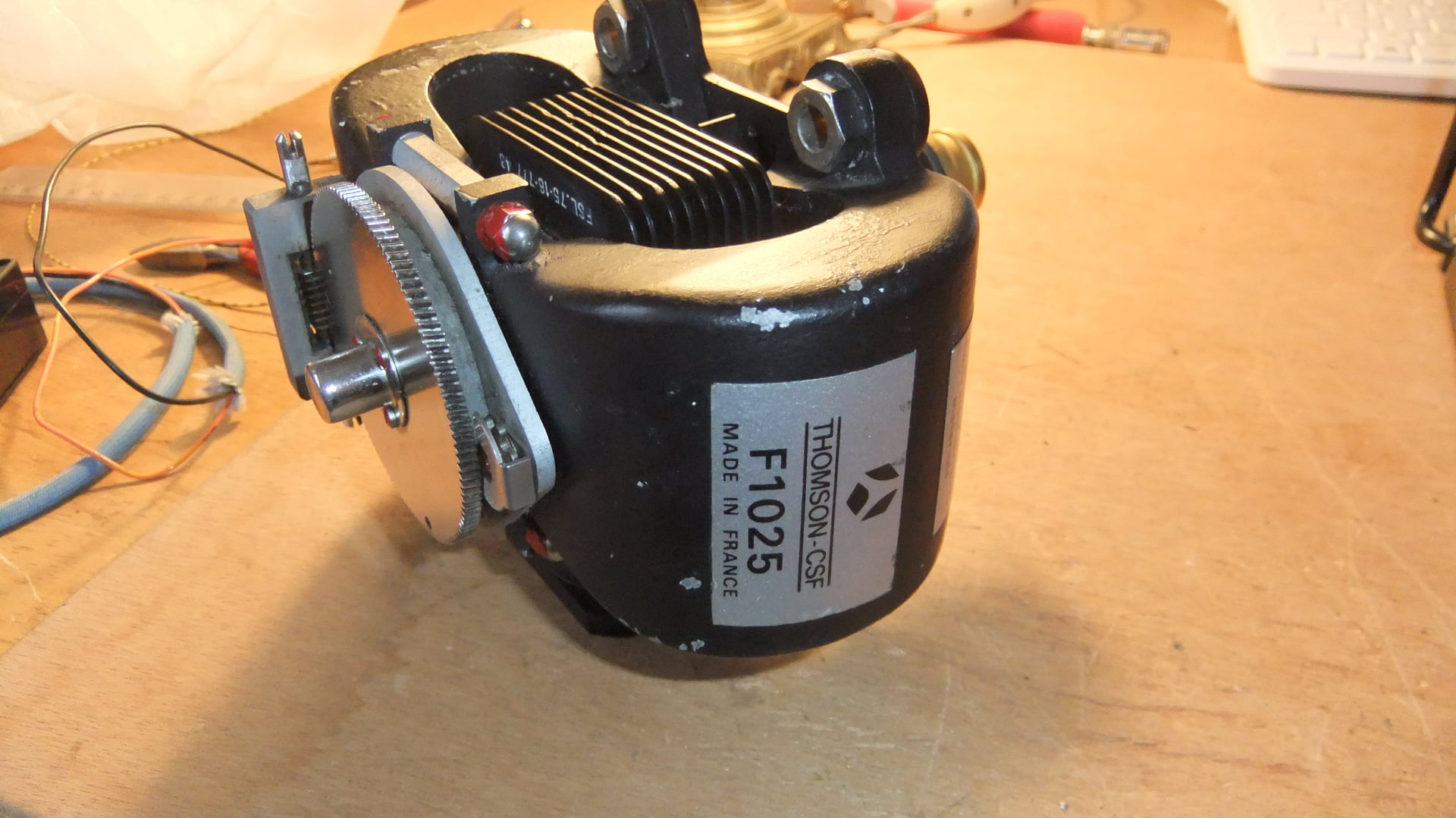

C’est écrit su l’étiquette tube a variation de fréquence 7 a 11 GHz
vois pas bien son utilisation sur un radar qui fonctionne ( sauf qq militaires dits a évasion de fréquence) a fréquence fixe

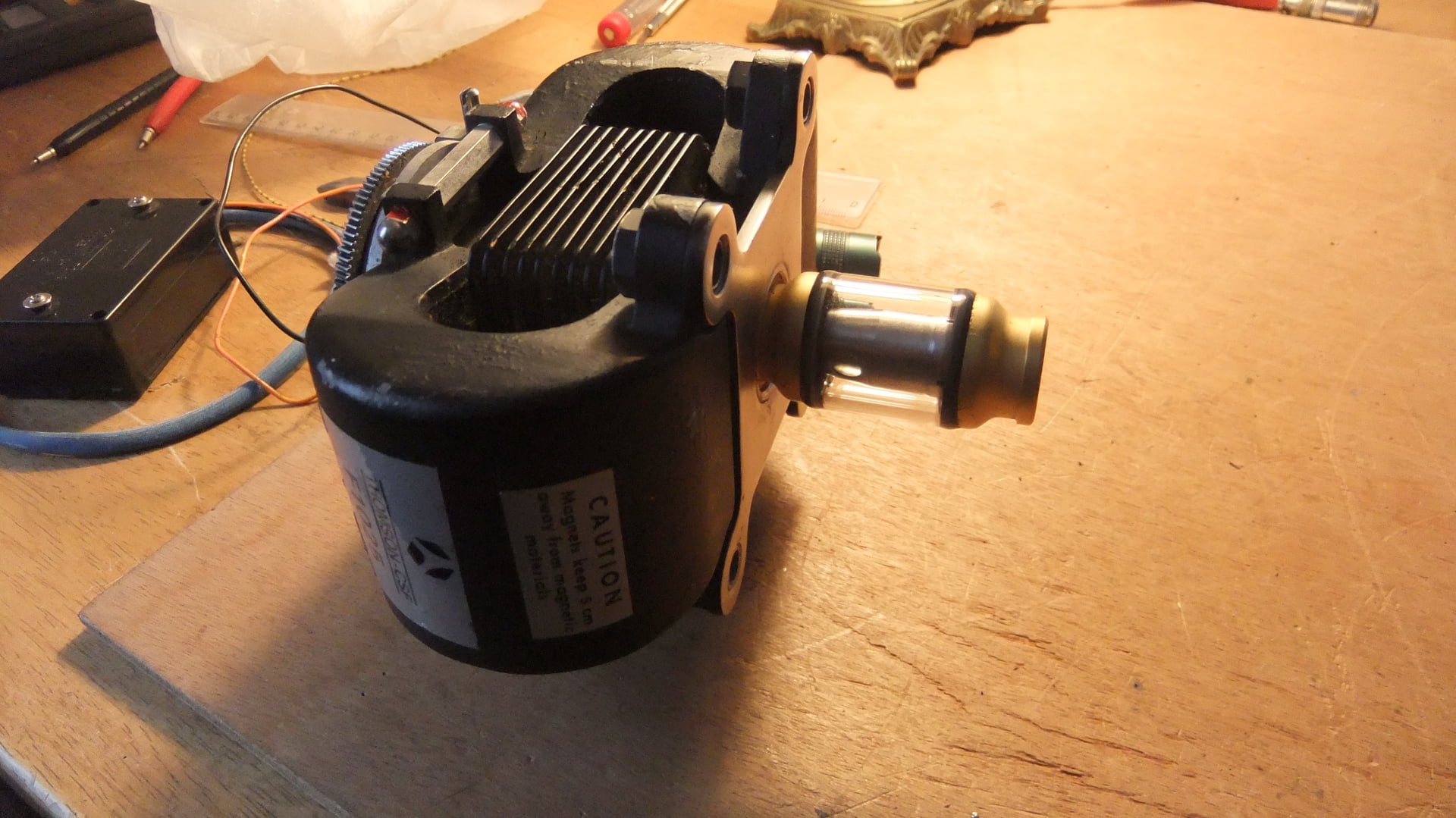

En parlant de magnétrons , j’en ai un qui est réglable
Et quelques autres dont un assez gros ( et lourd )
réglable mécaniquement ( sur une plage de 5 a 10% de Fo) et pas electroniquement comme le carcinotron sur presque une octave
J’ai pas d’expérience du carcinotron mais la sortie sur fiche N implique une puissance crête faible.
ce modèle est donné pour 40mW CW en pulse on doit pouvoir le pousser ( au détriment de l’excursion en fréquence ) a environ 300mW

pour la petite histoire le carcinotron en tant qu’oscillateur a fréquence variable a été détroné par les oscillateurs YIG

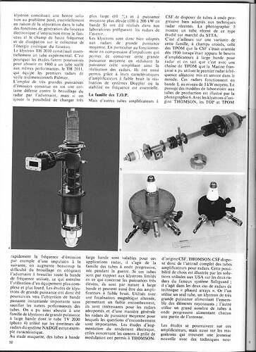

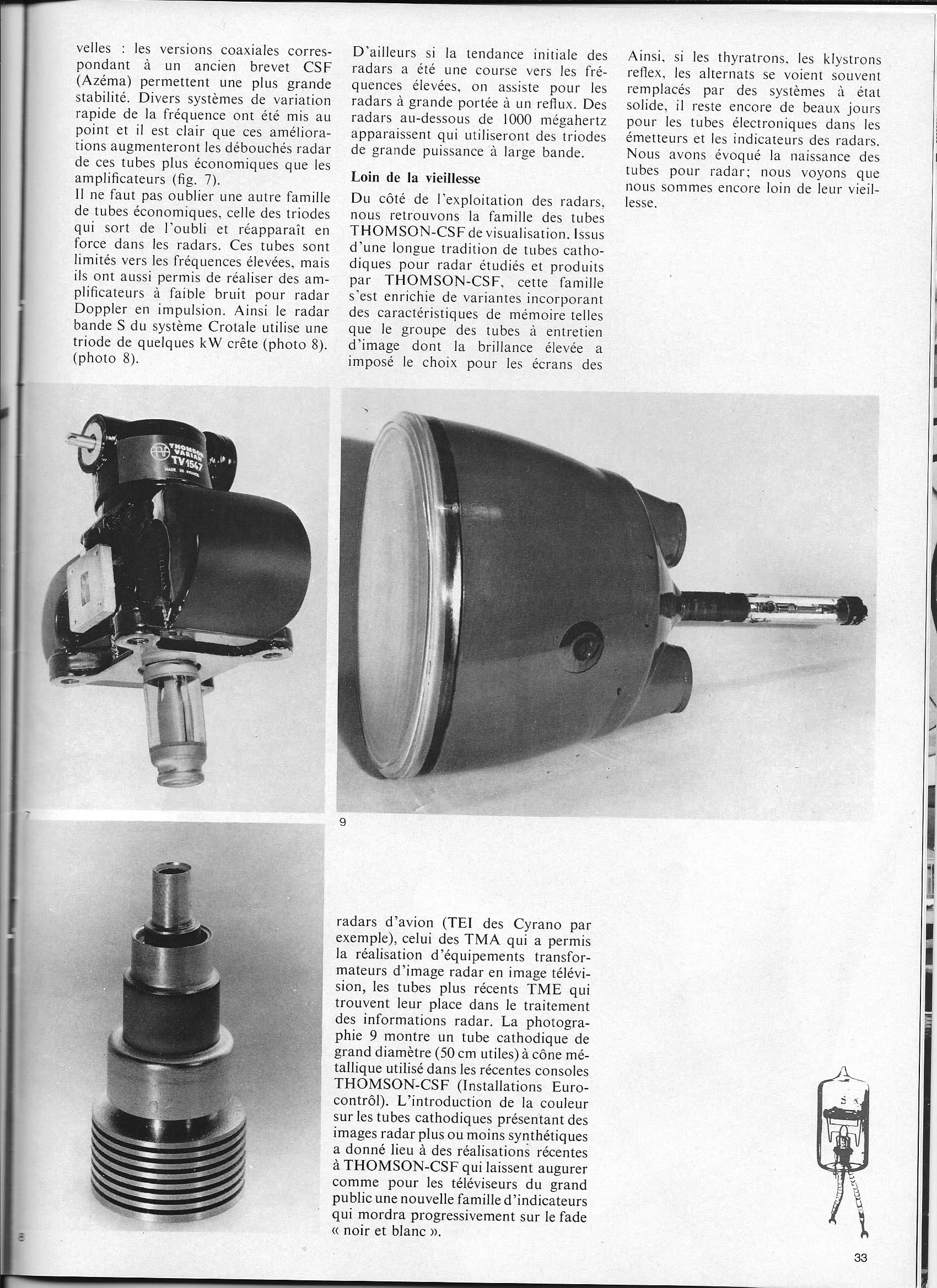

J’ai conservé un magazine TH-CSF TELONDE numéro 5 du 3ème trimestre 70.
Dans ce magazine, il y a notamment un bon article de 4 pages sur les tubes pour radar.
Je peux adresser un scan de bonne définition, à une personne qui pourra éventuellement le mettre dans les documents du forum.
tu fait le scan , tu le met dans le post de réponse et je me chargerai de l’enregistrer

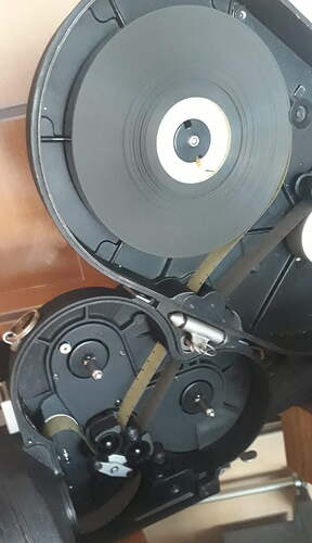

Les boites Ferrania que j’ai indiquent 90 mètres. Y a-t-il eu plusieurs types de magasins ou de caméras ?
OK, je ferai le scan demain dans la matinée.
Je crois que tu as raison : pour la caméra Arri (en général) c’étaient des bobines de 30m ou de 90 mètres. 120 mètres ce sont les bobines pour les projecteurs, et c’est beaucoup plus gros que le magasin de la caméra !!!

J’adresse l’article

En 16mm, et pour ce modéle de caméra , il y avait soit les bobines 15 ou 30m, soit le magasin 120m, que l’on pouvait bien sur n’approvisionner qu’avec 90m.
cf Wiki :
En 1951, Arri étudie la version 16 mm de l’Arriflex et la commercialise dès 1952. Cette Arriflex ST (standard) possède une même visée reflex, mais il est adapté à l’une des finalités de ce format : la légèreté, et son chargement en pellicule est réduit à des bobines de 15 ou 30 mètres (1 minute et demie ou 3 minutes à la cadence de 24 images par seconde). Plus tard, l’adaptation d’un magasin de 400 pieds (120 mètres) augmentera ses possibilités, et sera confirmée dans le modèle Arriflex M . L’Arriflex 16 ST est la caméra type des documentaristes durant de nombreuses années, elle a été vendue dans le monde entier à quelque 20.000 exemplaires6. Comme sa sœur aînée en 35 mm, on peut la rendre apte aux prises de vues sonores directes en l’enfermant dans un blimp .
Avec quelle longueur de film est chargée cette ARRI ? On n’a pas gardé la boite malheureusement… Il semble rester de la place dans le magasin… Visuellement, ça correspondrait à la taille d’une bobine de 120 mètres de Super 8. Donc 120 mètres ?

Sur internet, on trouve vitesse antenne des radars 23cm comprise entre 5 et 10 tr/mn, soit 1 tour d’antenne compris entre 6 et 12 secondes. la caméra va donc prendre 1 image toutes les 6 à 12 secondes. L’espace entre 2 perfo sur le 16 mm fait 7.49mm, donc en gros 16 000 images pour 120 mètres de film, donc durée de la bobine de film 13 à 26 heures. parfait pour archiver l’image radar…

Il me semble tout de même que c’est bien une galette de 120m qui est en place.
Mais à confirmer par d’autres ayant manipulé cette caméra.
Notez que l’espace est déjà réduit tel quel, entre bobine débitrice et réceptrice.
