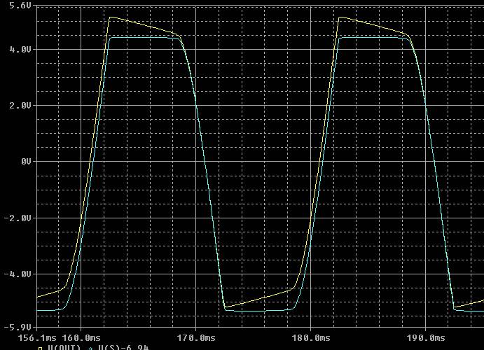

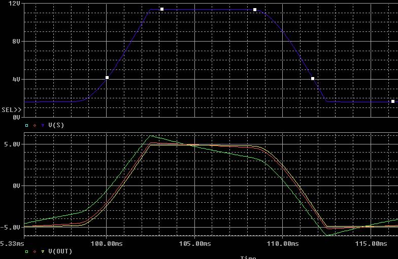

Puisque vous avez simulé le circuit, pouvez-vous faire une simu à 50 et 100Hz, à fort niveau pour être en saturation, comme les relevés de GEGE publiés le 14 février.
Et voir, en faisant varier la charge externe ( celle qui doit représenter l’impédance d’entrée du scope ) à partir de quelle valeur de charge les paliers de saturation, horizontaux normalement, s’inclinent vers la droite, comme on l’observe sur ses photos du 14/02, signe d’une décharge de capa trop rapide.
En voyant ces mesures j’ai pensé que la charge d’entrée du scope devait être sur la position 50 Ohm .
Vous pourriez ainsi confirmer ou infirmer cette hypothèse. Si vous obtenez la même chose que ses relevés, on pourra dire que ce sont les conditions de mesure mal choisies qui sont à l’origine des défauts observés au scope.
AMHA, la cause d’un trop fort niveau de graves peut difficilement être au sein du kit car il faudrait des erreurs importantes sur la valeurs des composants et/ou des soudures qui ne font pas contact empêchant certains composants de ne pas jouer leur rôle, et surtout, que ce défaut soit le même sur les 2 canaux.
Et donc, se focaliser sur les caractéristiques de l’ampli utilisé, comme vous et René le dites.

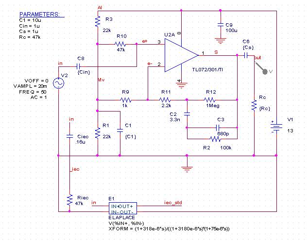

Je fais parvenir les simulations demandées, à partir du schéma avec R9=1k et des valeurs de capacités initiales. La tension d’alimentation est de l’ordre de 12V à 13V(13 pour simu, ce qui permet de retrouver les valeurs des oscillogrammes de GEGE).
Ps:On remarque que la tension de sortie de l’amplificateur (Vs) est sans pente au toit
Je fais parvenir dans un autre post la structure de simulation complète avec élaboration de la sortie RIAA ou IEC pour comparaisons.
A suivre:…oldjpt alias jpthevenon
La suite des renseignements sur la structure schématique utilisée.
AMHA la résistance R11 (R6) est inutile avec des TL072 :exclamation:
A votre disposition pour tous renseignements complémentaires
Amicalement à tous, toutes…oldjpt :wink:
oui bien sur mais je soupçonnais une erreur de manip de l’opérateur.
Bravo et merci pour vos simus.
Si je lis bien votre dernière courbe, le palier ( « toit » ) du signal écrêté prend une pente descendante avec une charge de 10kOhm, et correct à 47k, 500k.
C6=1µF et Rc=10k produisent une coupure basse à - 3dB à 16 Hz ce qui explique la pente du palier à 50 Hz confirmée par la simu.
Donc première recommandation pour GEGE : utiliser un ampli d’impédance d’entrée d’au moins 47k, ce qui est la norme en principe, pour ne pas perdre trop sur le rendu des basses en dessous de 50 Hz.

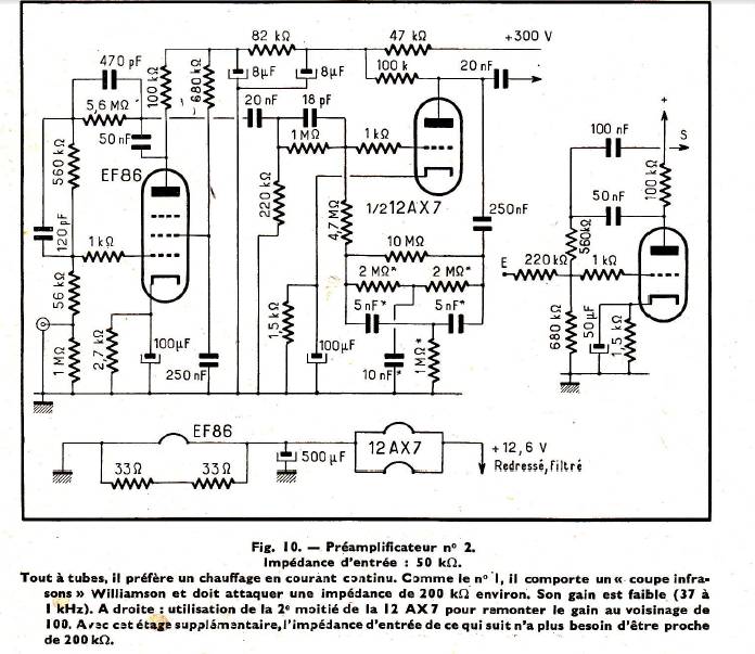

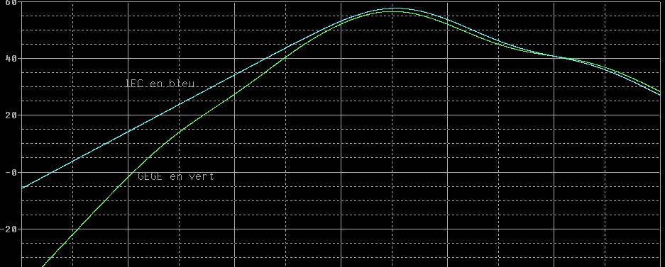

La norme IEC impose un passe haut supplémentaire à 20Hz(7950µs) pour diminuer les problèmes de « rumble », excentration ou voilage des disques, ce qui peut entrainer des excursions importantes des membranes des HP en TBF.
En effet avec un 33t/mn le fondamental est de 0,55Hz et avec un 45t/mn de 0,75Hz(puis des multiples possibles). D’ailleurs des réalisations (Williamson d’après J.Riethmüller, entre autres) interposent un système de coupure des fréquences subsoniques du 2ème ordre à partir de 20Hz :exclamation:
Si l’on examine la structure utilisée par « GEGE », elle coupe les basses à partir de 20Hz, et « suit » à peu près la courbe IEC de par la capacité de liaisonC8(C7) de 1µF sur une certaine plage de fréquence. Elle est même plus rigoureuse en chute :exclamation:
A++++…oldjpt
Vous avez tout à fait raison et j’avais remarqué via vos simus que le PA de GEGE répond grosso-modo à la norme IEC en raison des capas de liaison et capas de découplage un peu faibles.
Dans une chaine d’amplification, chaque maillon ne passe pas le 20 Hz exactement à 0 dB mais plutôt à -0,1 ou -0,2 dB au mieux ( passer le 20 Hz à 0 dB nécessite une fréquence de coupure de l’ordre de 2 Hz ). Au global l’atténuation à 20 Hz de la chaîne peut atteindre 2 à 3 dB facilement ce qui produit l’atténuation requise par la norme IEC sans l’ajouter dans la partie PA « RIAA ».
Je connais le schéma Williamson (de 1947) : il n’y a pas de filtre subsonique du second ordre. Au total, l’ampli comporte 3 fréquences de coupure basses indépendantes :
  • la liaison 2ième étage - 3ième étage
  • la liaison 3ième étage - 4ième étage
  • la self primaire du transfo
    Par contre, par exemple, l’ampli Marantz 8B comporte en entrée un double réseau passe-bas (Csérie, Rparallèle) ce qui constitue un filtre subsonique du second ordre.
Bonne journée à tous

J’ai effectivement écrit :" D’ailleurs des réalisations (Williamson d’après J.Riethmüller, entre autres) interposent un système de coupure des fréquences subsoniques du 2ème ordre à partir de 20Hz ".
Ci dessous une réalisation de J.Riethmüller utilisant entre autre une coupure subsonique à circuit à double T ponté de type Williamson.
a+ tous, toutes…jpthevenon alias oldjpt
OK pour le schéma de Riethmuller.
Je ne sais pas à quelle réalisation Williamson il fait référence. En tous cas rien de tel dans son ampli bien connu.
