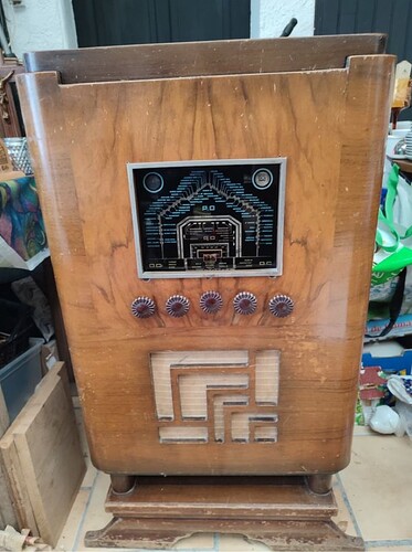

Obtenu sur une brocante, je ne connais pas le modèle. Aucune marque n’est spécifiée à part ces quelques données :
downloadfile(2).PDF (2,9 Mo)
Quelqu’un aurait quelques informations à son sujet ?
Avez vous quelques consignes avant que je ne commence à sortir la radio de sa caisse ?

bonjour
ce doit être ce modèle fiche 29978 du grand livre
Rationnel
5 « J'aime »
C’est celui-là : pas de doutes.
Quelqu’un a probablement essayé le poste récemment car le fusible est sur 240v
Surtout ne pas essuyer les lampes avec un chiffon (même si ça fait plus propre) ou contourner les inscriptions car sur certaines les inscriptions risquent de s effacer
Autre chose pour retirer les lampes de droite ne tirez pas sur le verre mais sur la partie en plastique sous le verre
Avec le temps la colle qui fixe le verre n est plus efficace et en tirant la lampe par le verre il se séparera du culot et la lampe sera bonne pour la poubelle
d’après la fiche 29978, le transfo d’alimentation n’est pas d’origine
Raymond

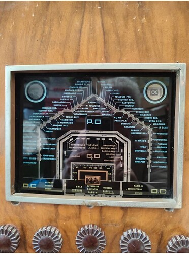

Même remarque pour la sérigraphie sur verre de la glace de cadran comportant le non des stations émettrices.
Ne pas tenter de l’essuyer ou nettoyer du côté intérieur au risque de l’effacer.
Seulement enlever la poussière avec un pinceau fin et un contact très léger.

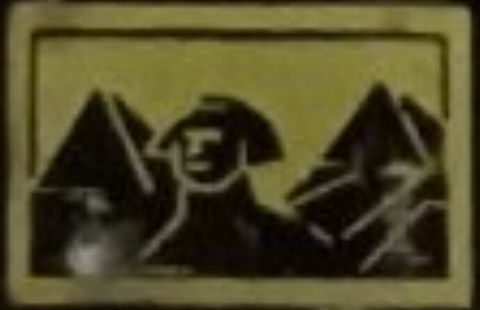

radio sphinx !! bien sur !
1938/39 ou juste après guerre : 1946/47?
fiche complétée
Établissements Radiosphinx
14 Rue Ducru, Bordeaux (1931)
Usine et bureaux : 9-11-14 Rue Ducru, Bordeaux (1933)
Bonsoir Claude,
Je pense que tu fais un raccourci vite fait en mettant ce poste sous Radio-Sphinx.
Certes les logos se ressemblent mais ne sont pas identiques :
La discussion dans le sujet que tu as mis en lien plus haut fait plutôt référence au plan de fréquences UIT du Caire de 1938 à la suite duquel on a vu divers cadrans portant des motifs égyptiens fleurir.
salut Henri Louis
un logo ça peut évoluer dans le temps …
https://www.radiomuseum.org/r/radioshpin_inconnu_unknown_1.html
Oui mais sur Rm pas plus de preuves que chez nous, sort moi une publicité avec ce logo et le nom …
pour ça , demande plutôt à Jean Pierre @Ladere_Jean-Pierre ! :wink:
entre le logo gravé sur une plaquette métallique qu’ on appose sur une ébénisterie de poste et celui qu’ on met au milieu d’ un cadran il peut y avoir certains … aménagements .
mais rmorg a quand même pris qqs précautions …
" Actuellement, il n’est pas certain à 100% que cette radio ait été fabriquée par Radiosphinx à Bordeaux. Le cadran énumère quelques stations typiques des radios belges. Reste à déterminer. "
Voir cette page chez @Maignan_Daniel :
https://maignan-daniel.e-monsite.com/pages/articles-techniques/la-normalisation-des-recepteurs.html
Paragraphe :
Normalisation SPIRE 1940 issue de la conférence du Caire:
Ce sujet sur tsf-radio.org :
TSF-Radio: Forum
Et cette vente passée sur LBC :
Ce logo est lié au « Plan du Caire » et non à une marque particulière.
