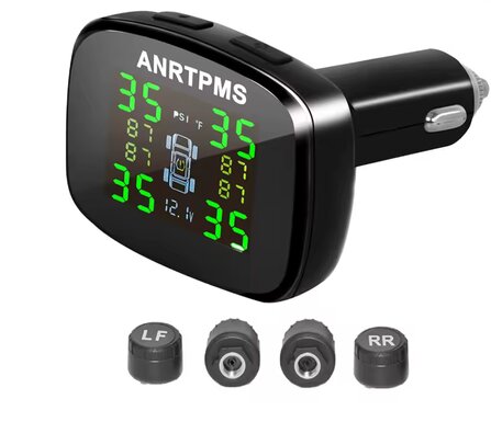

L’appareil que j’envisage. €23,90
Avec une voiture sans roue de secours c’est plus sécurisant. J’ai eu deux crevaisons, et beaucoup d’ennuis.
Pour le prix, le seul risque c’est que ça ne marche pas…
C’est le capteur de l’abs qui mesure la vitesse des roues le suppose?
Jean-Louis
C’est ma pensée aussi; le témoin actuel ne m’a pas sauvé.:disappointed_face:

Le principe est -il qu ‘une roue mal gonflée s’écrase et tourne plus vite ?
Et si on est chargé plus d’un coté que l ‘autre .(par exemple une belle -mère à droite ) que se passe t-il ?
Non, car la bande de roulement n’est pas élastique; et garde la même longueur quel que soit la pression, ce qui change c’est la surface de contact avec le sol qui augmente si la pression baisse.
Avec une baisse de pression, il y a beaucoup de cisaillement dans les flancs du pneu, ce qui va entrainer un échauffement important et le risque que la bande de roulement se detache.
C’est le rayon qui compte, c’est à dire la distance entre l’axe de la roue et le sol.
Plus le rayon se réduit et plus la roue fait de tours pour une même vitesse.
De plus, plus le pneu se déforme et plus il chauffe, ce qui multiplie le risque d’éclatement.
Aucune idée, je n’ai pas de belle-mère :rofl:
A ce que j’avais lu à l’époque, c’est effectivement basé sur une différence de vitesse de rotation. Quand le témoin s’allumait, il fallait vérifier les pressions et refaire une calibration via l’ordinateur de bord.
Il y a peut-être plus d’explications sur le site Volvo, c’était une XC60.
Ca doit être pouillèmiesque .
Pas tant que ca : par exemple 5mm sur 500mm de diametre ca fait 2% de difference de vitesse et c’est facile a détecter en relatif entre roues.
