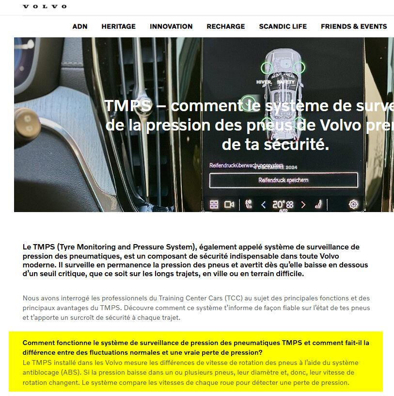

XC60 TPMS (Tyre Pressure Monitoring System) - généralités | Volvo Support LU
Chez Volvo, il existe sur certains modèles la fonction activable iTMPS qui est software, avec une méthode indirecte basé sur les différences de vitesses entre les roues mais n’est qu’un indicateur avec plein de fausse alarmes.
L’usure différentielle des pneus gauche droite, qui entraine une usure plus importante a droite (en France) mets le binz et oblige a désactiver le iTMPS bien avant d’être aux témoins d’usure, avec l’obligation d’avoir le changement simultané des pneus mais si l’on possède une Volvo et que l’on privilégie une conduite sure c’est assez logique de changer les pneus en même temps.
La méthode directe avec un capteur temperature et pression dans chaque roue est la seule qui donne une vraie valeur et donne des alarmes fiables (sauf à basse vitesse).

La perte de pression dans un pneu va entrainer une modulation de la vitesse angulaire détectable par les capteurs abs, mais la vitesse moyenne de rotation de la roue reste strictement identique.
