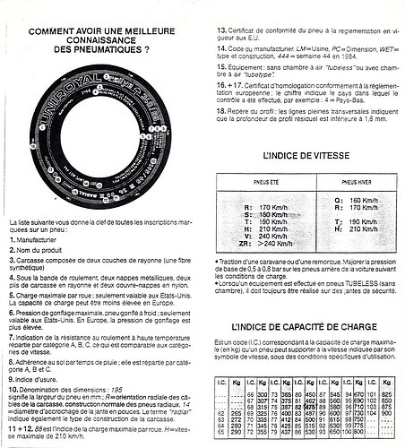

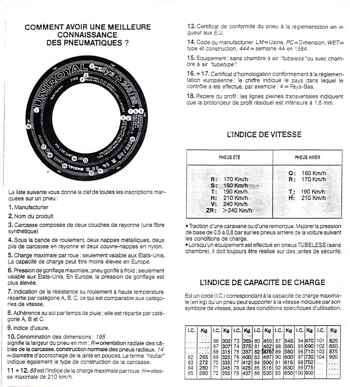

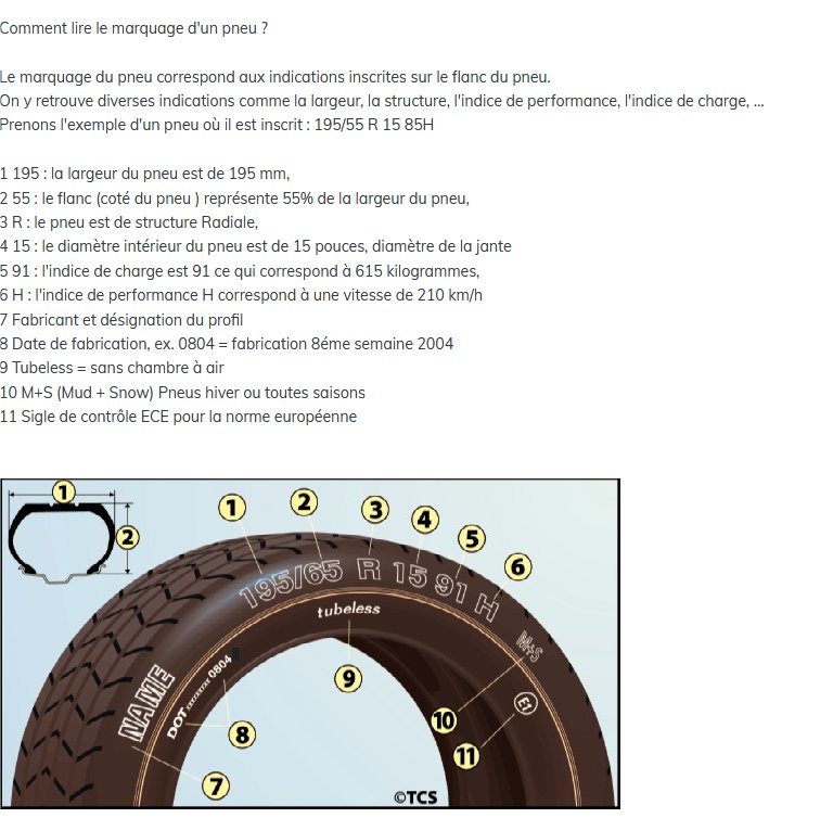

Pour les caractéristiques d’un pneu, j’ai cette doc qui date un peu(années 80) , le code date est obsolète, mais je pense que le reste est bon
Et j’ai trouvé cela sur le site auto passion
