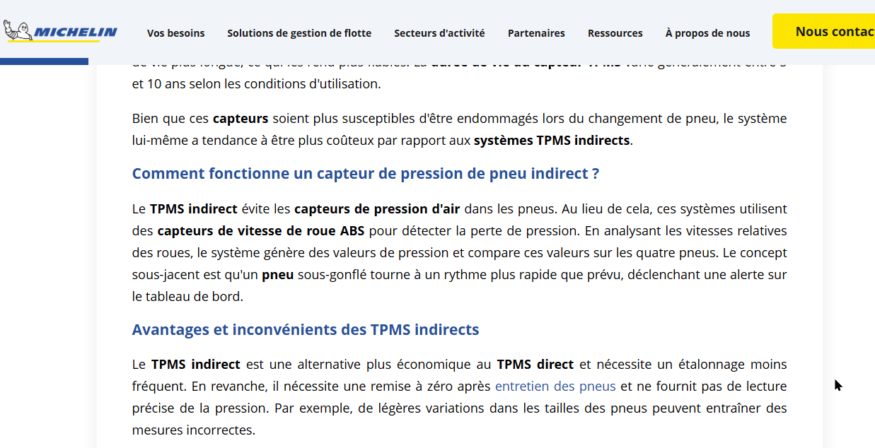

La seule info qui parvient au microcontrôleur de l’ABS est le comptage des rotations, qui fournit une ou plusieurs impulsions par tour de roue.
Cette information est comparée en permanence avec celle qui provient des autres roues, elle permet de détecter une anomalie de vitesse par rapport aux autres roues, c’est bien la vitesse donc le nombre d’impulsions qui permet de déceler une anomalie.
Je maintiens que c’est bien la diminution du rayon donc de la hauteur entre le sol et l’axe de la roues qui rend la roue qui se dégonfle virtuellement plus petite que les autres.

Comme le pneu est dégonflé, le rayon apparent entre l’axe du moyeu et la route est plus petit ce qui fait que la roue va tourner plus vite que les autres.
Ben non; car la bande de roulement ne rétrécit pas de longueur si le rayon apparent diminue. Un tour de roue fera une avance d’une longueur de la bande de roulement, ni plus ni moins.

Je comprends la perplexité d’allo-guy, mais il y a bien une différence de vitesse de rotation si le pneu est moins gonflé. Je suppose que c’est dû au fait que la surface du pneu n’est pas un engrenage et que la souplesse et le glissement du caoutchouc font que la vitesse de rotation dépend surtout du rayon par rapport au sol et peu de la longueur de la bande de roulement mesurée autrement.
C’est ce ce que j’ai sur ma voiture. Pad de sondes de pression sur les roues et obligation de réarmer l’alarme après avoir regonflé le pneu.
Je n’ai jamais dis que la méthode indirecte n’existait pas, j’ai même donné les liens du systeme Volvo. c’est un indicateur qui ne détecte pas la perte de pression dans tous les cas et qui donne des fausses alarmes,
avantages: cela ne coute rien, juste un bout de soft.
Le systeme “direct” avec des capteurs temperature + pression dans chaque roues coute, mais il est fiable et détectera les pertes de pression dans tous les cas
La méthode indirecte iTMPS donne une indication que quelque chose ne va pas et n’est pas capable d’en dire beaucoup plus.
S’il manque 0.2 bars dans les 4 roues, le système iTMPS ne verra srictement rien,

Ce que je dis simplement, c’est que croire que la roue dégonflée tourne plus vite proportionnellement au rayon apparent est faux.
La bande de roulement est synchrone avec la jante et elle ne peut pas se friper pour perdre autant de distance par tour de roue que la diminution du rayon apparent.
6 cm pour une perte de rayon de 1 cm et 12,5cm pour une perte de pression entrainant une baisse de rayon apparent de 2 cm
Pourtant, comme disait un personnage célèbre, « elle tourne »…, j’ajoute moins vite ici !
L’explication fondamentale, je ne l’ai pas, mais la différence de vitesse est absolument certaine.
