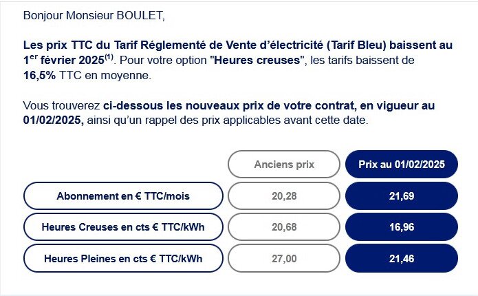

bonsoir à tous
on nous bassine avec le prix de l’électricité qui baisse de 15%,encore de la poudre aux yeux.regardez bien vos factures:oui le prix du KW baise de 15% mais le prix de l’abonnement augmente de 10% environ.Conclusion sur mon bâtiment expo, stockage et ma résidence secondaire ou je ne suis pas souvent donc peu de conso,en fin de compte cela va me couter plus cher.
A débattre.
Maurice
voici le texte du mail reçu ce matin 13 février de l’ EDF !
