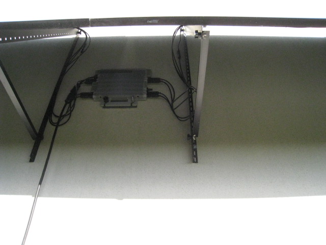

J’ai quand même craqué pour une petite installation solaire 2kWc, 4 panneaux de 500W installés sur le mur de façade plein sud coût : 1048€ port compris.
Bien sûr j’ai dû faire l’installation moi même, mais ça m’a pris un week-end.
A l’heure qu’il est mes panneaux produisent un peu plus du kW, soit la moitié de leur puissance, hier après-midi, on était à plus de 80%.
Avec une production moyenne de 1,5kWh x 2160h (ensoleillement bordeaux) et au tarif actuel (0,2146) je pourrais économiser presque 700€ sur la facture, à condition de tout consommer, ce qui n’est pas évident l’été.
J’ai fait cette installation surtout pour m’amuser et parce que Madame m’a reproché que mon nouvel atelier faisait grimper la facture EDF…
