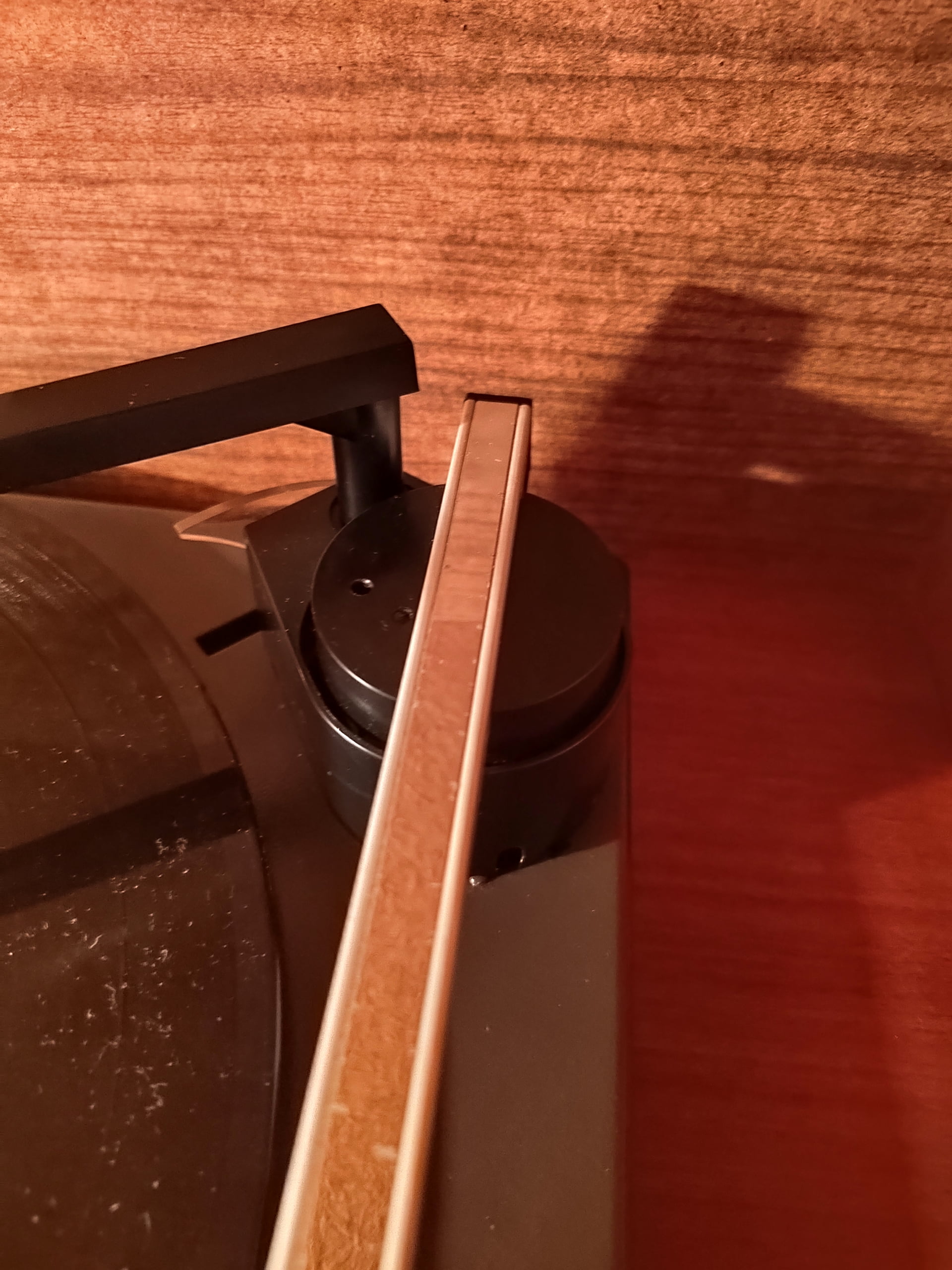

On a trouveé où régler le poids du bras. On joue avec mais sans succès ![]()
Enfin, après consertation, on pense que c’est là que se règle le poids…

Fais nous une photo du bras et de son contre-poids présumé et on va t’expliquer ![]()

Je ne voie aucun contre poids sur cette platine tourne-disque.
Le réglage du poids du bras doit être un ressort qui se trouve soit dans le bras, soit au niveau de l’axe du bras.
Bien entendu quand je parle bras, c’est le bras qui comporte la tête de lecture.
L’autre bras sert seulement à maintenir les disques empilés sur le grand axe central.

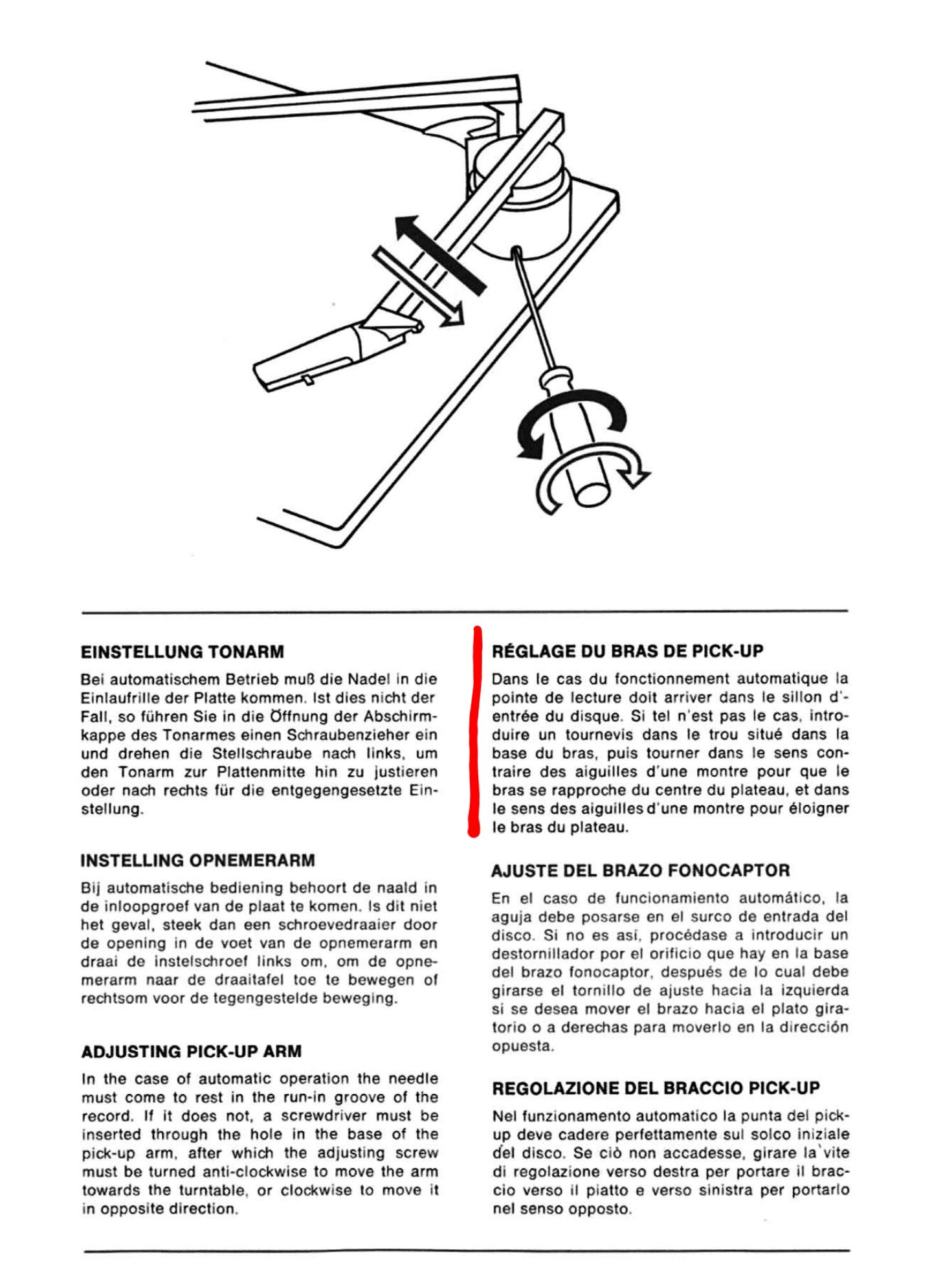

Oui, c’est que nous avons lu dans une notice trouvée sur internet. Et c’est ce que nous avons essayé de régler en serrant ou desserrant la vis entourée sur la photo
Quand le ras file vers le centre, il raye le disque ou la pointe ne se pose pas dans le sillon ?
Ce réglage permet d’ajuster le point de pose de l’aiguille en début de disque, donc pas un réglage de la force d’appui ou poids du bras :

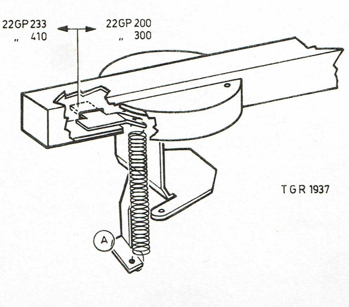

Le contrepoids est effectué par le ressort, réglable par un déplacement du point d’attache supérieur en fonction de la cellule utilisée il me semble, que l’on voit sur ce croquis du manuel de service :
