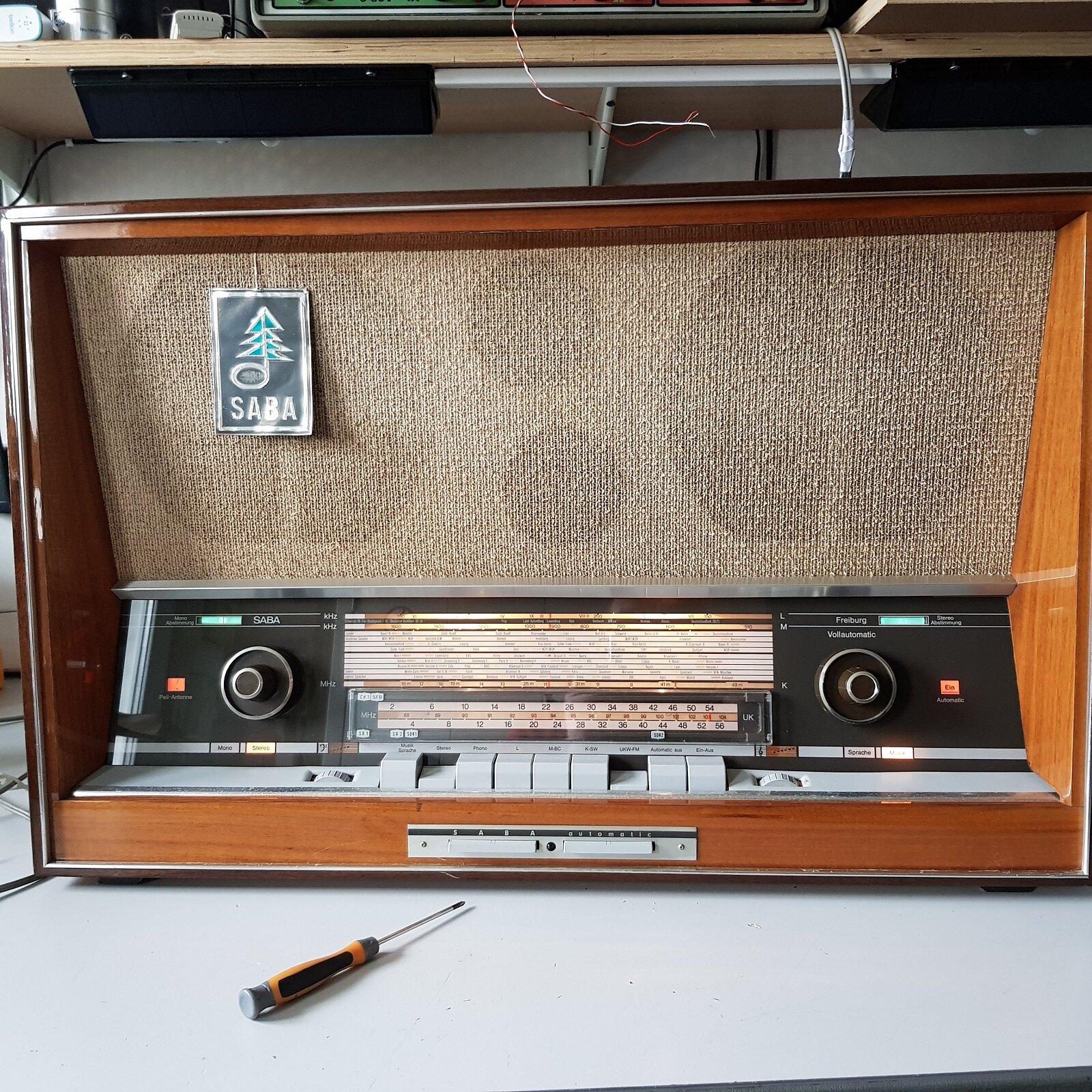

je suis récemment entré en possession de ce Freiburg 15:
au demeurant magnifique, mais qui m’en fait voir de toutes les couleurs avec la recherche automatique.
Le moteur tourne, l’aiguille se déplace, mais ne s’arrête pas sur les stations.

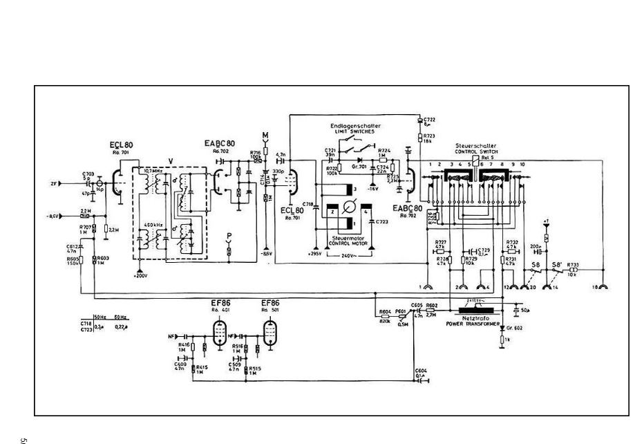

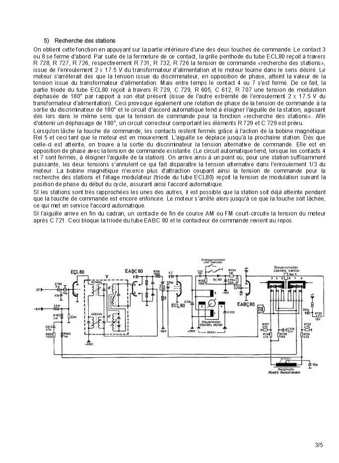

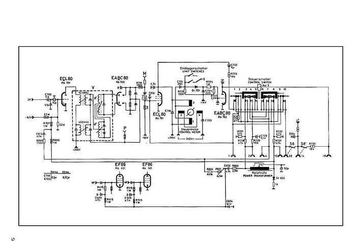

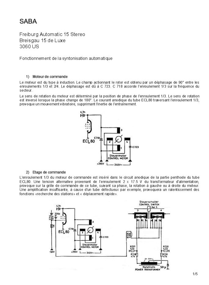

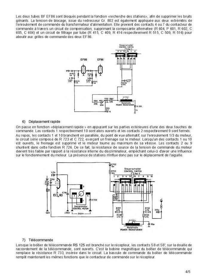

Je joins le schéma et les explications du fonctionnement du circuit, doc trouvé sur le Net, il me semble que l’auteur fréquente ce forum…
fonctionnement_syntonisation_automatique.pdf (87,7 Ko) .

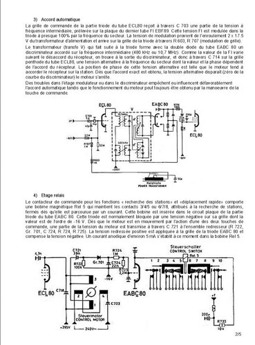

  • j’ai sur l’anode de la triode modulatrice ECL80 une courbe qui ressemble à un signal modulé, lequel devrait être à la fréquence de 10,7MHz, valeur de la FI, eh ben non… Je suis à plus de 3MHz.
  • Concernant la triode EABC80 commandant l’électro-aimant, j’ai bien mes 16V sur le point commun de R722 et R725.
    Ce qui n’est pas bon, c’est la tension sur la grille de la triode; je devrais avoir -10V, je me retrouve avec -3V, et donc tension plaque à 225V au lieu de 295V, tout ça quand je suis accordé sur une station.
    Quand je passe en recherche, la tension grille tombe bien à 0V, comme indiqué sur le schéma. Toutes autres tensions sont OK.
Ne comprenant pas comment fonctionne le circuit R722-R724-R725-GR.701 (coupé, et remplacé par une 1N4007, puis 1N4005), j’en suis là…

J’ai toujours ce problème de tension trop faible sur la grille triode EABC80. Tous les composants sont OK, j’ai bien -17V sur le commun de R722 et R725.
J’ai remarqué que, quel que soit l’accord, j’ai toujours 14VAC sur l’anode de E6,25C5.
Il me semble que cette tension devrait varier en fonction de l’accord, non?
Je vois le fonctionnement ainsi: en recherche, j’ai 0V sur la grille triode, 160V sur la plaque, électro-aimant alimenté et palette collée, ça c’est bon. A l’accord, je devrais trouver -10V sur la grille, donc 295V sur la plaque, ce qui relâcherait la palette de l’électro?

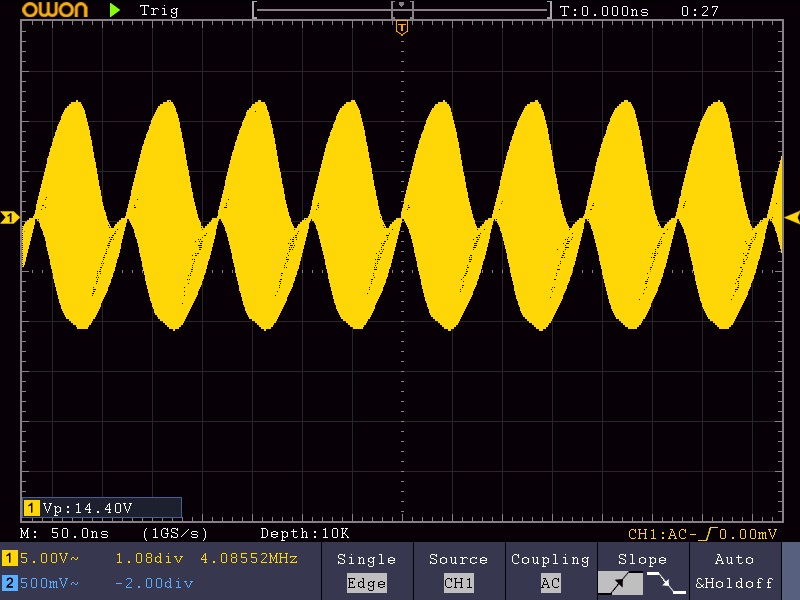

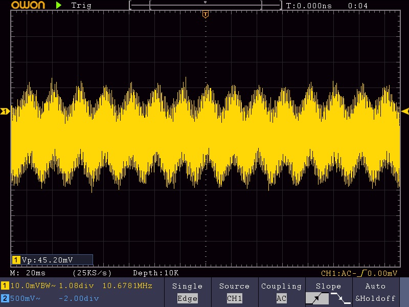

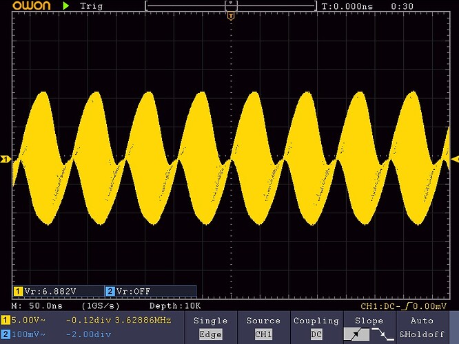

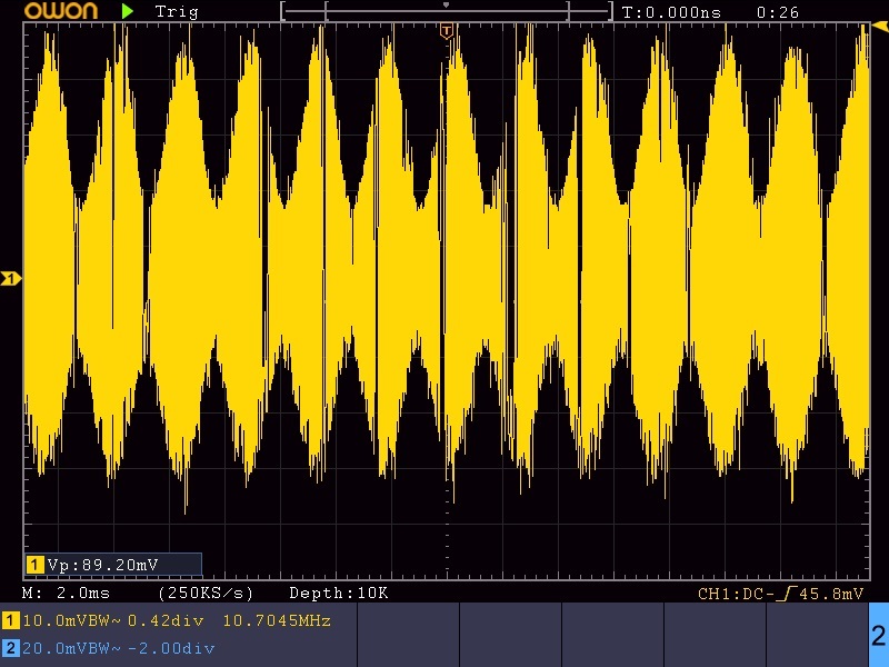

Voici ce que j’obtiens sur la grille triode modulatrice (ECL80):
et sur la plaque:
Cela ressemble t-il à un signal FI à 10,7MHz modulé à la fréquence du secteur?
L’amplitude ds signaux diminue quand je bouge l’accord.

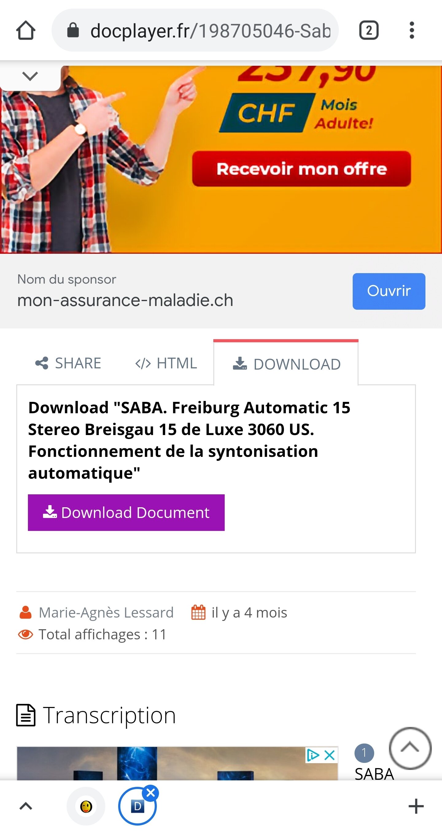

j’ai reussi a recupere les fichier malgré le blocage
Il n’y a pas de blocage au téléchargement. Le protocole est juste un peu étrange…
saba-freiburg-automatic-15-stereo-breisgau-15-de-luxe-3060-us-fonctionnement-de-la-syntonisation-automatique-1-moteur-de-commande-le-moteur-est-du-type-a-induction-le-champ-actionnant-le.pdf (728,6 Ko)
J’ai obtenu une archive zip, avec un nom à rallonge, d’où j’ai extrait ce pdf…
il doit etre plus qu’etrange… car on est deux a avoir coincé
merci tout de meme
on met ça dans le GL ?
En fait il s’agit du même document posté le 15.09.2009 en pièce jointe par @Lobner_Jean_Roland sur le forum de tsf-radio ici :
http://www.tsf-radio.org/forum/im/82807tionnement_syntonisation_automatique.pdf
Dans le sujet que j’ai déjà mentionné plus haut :
http://www.tsf-radio.org/forum/forum.php?show=82657
Mais moins complet sans tous les schémas ?
Ce document serait le bienvenu pour compléter la fiche de ce modèle dans le GL.
Je veux bien le déposer sur la fiche en mentionnant son auteur, est-ce @Lobner_Jean_Roland ?
Ah oui, il faut juste se faufiler au milieu des pubs pour trouver l’endroit où cliquer pour télécharger … :wink:
Dans le fichier freiburg_15(1).pdf, il y a les schémas avec la doc de service…
J’ai juste mis ces fichiers en pièces jointes, je ne vois pas trop pour la pub et les blocages…
@Jeanmonod_Henri-Louis : je ne suis pas l’auteur de cette doc, je l’ai précisé. Je ne connais pas l’auteur, mais il me semble qu’il intervient ici. Peut-être @Jeff28 ?
J’ai évité les pubs avec firefox équipé du bloqueur de pubs qui va bien : uBlock. :+1:
Bonsoir tout le monde,
Je suis désolé, étant l’auteur de ce document explicatif non signé, j’aurai pu faire un effort pour le remettre en ligne!
Mon attention était plus absorbé par le problème de non fonctionnement de ce Freiburg.
Pour « defjones », vos résonnements sont valides. Par contre ce n’est pas mon approche pour cerner cette panne.
La partie mécanique étant opérationnelle, ceindons en deux la partie électronique de la commande moteur pour définir le coté en cause.
Pour ce faire :

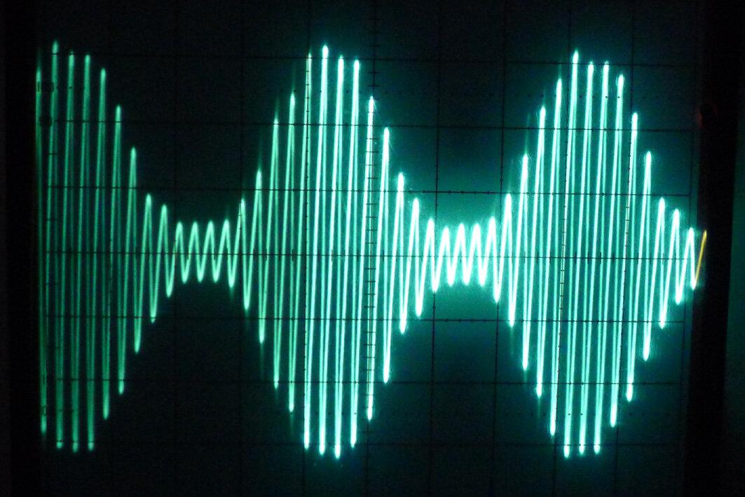

mettre le générateur 10,7 MHz, modulé 1 kHz, 20 mV crête sur la broche 2 de la ECH81
mettre l’oscilloscope sur la broche 9 de la ECL80
vous devez relever une image ressemblante à peu près à celle que j’ai jointe.
On peut voir le 1 kHz modulé par le 50 Hz et tout ça assez symétrique si la FI et le discriminateur sont bien réglé.
Pouvez-vous mettre l’image que vous avez sur cette broche 9 ?
J’ajoute que la partie pentode de la ECL80 ne doit pas être inférieure à 70% pour un fonctionnement convenable de l’ensemble.
A vous relire.
JRL

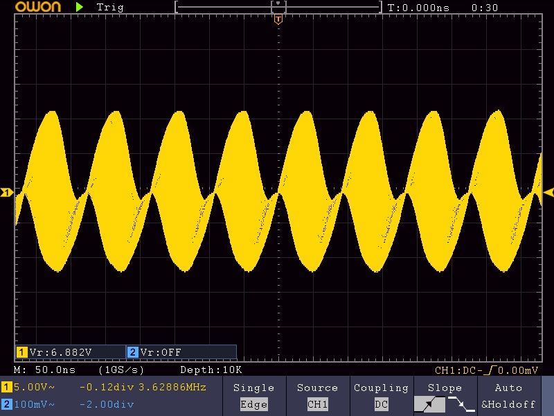

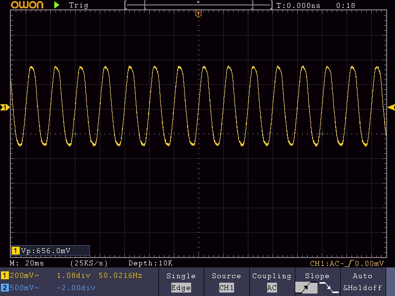

Voici ce que j’injecte sur la broche 2 de la ECH81:
et ce que je récupère sur la grille pentode de la ECL80:
Pas brillant, à mon avis…

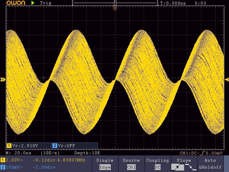

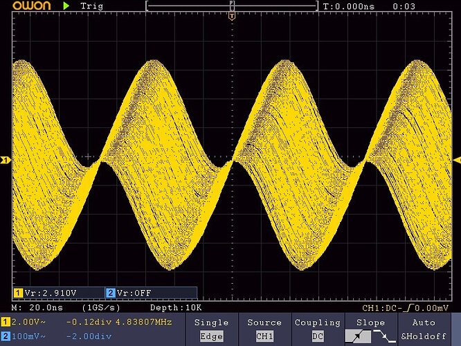

J’ai ceci sur la plaque triode ECL80:
En fait, je fais les mesures demandées par @Lobner_Jean_Roland , mais je dois avouer que je ne sais pas trop ce que je mesure…
L’injection sur la broche 2 de la ECH81 n’est pas bonne.
Je n’est pas précisé qu’il faut se mettre en modulation FM avec une bande passante de 240 kHz car cet appareil est stéréo.
Sur la grille de la pentode vous avez le 50 Hz qui est à sa place puisqu’il est injecté à travers R603 et R707 sur la broche 2 de la ECL80.
En résumé, pour l’injection sur la broche 2 de la ECH81, sur le générateur se mettre sur la position modulation FM avec une largeur de bande de 240 kHz, modulé à 1 kHz normalement selon le générateur et une amplitude de 20mV crête ce qui devrait suffire, si non passez à 50 mV.
Après ceci, regardez ce que vous avez sur la broche 9 de la ECL80.
Demain après-midi je vais voir ce que l’on doit avoir sur la plaque de la triode ECL80.
JRL

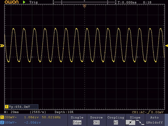

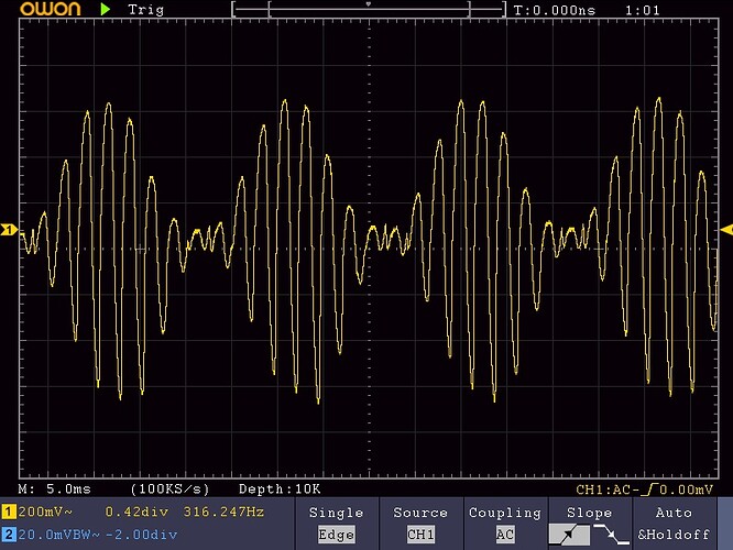

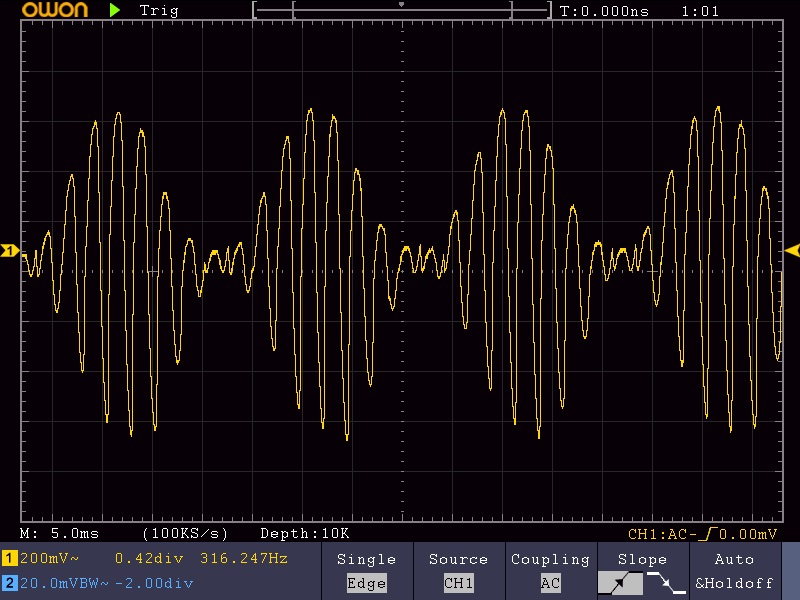

Voici donc ce que j’obtiens.
Signal injecté sur broche 2 ECH81:
Signal sur la broche 9 ECL80:
Si le fréquencemètre de mon oscillo (chinois!!!) est juste, le signal est à 316Hz…
J’ai remarqué que pour obtenir le maximum de fermeture de l’oeil magique, je dois me déplacer de +100KHz, ce qui m’inspire 2 choses:
  • J’ai aligné les FI en suivant la procédure décrite dans le manuel de service, me serais-je trompé de 100KHz?
  • Si tel est le cas, est-il possible de recommencer l’alignement en suivant votre méthode? Injection du 10,7MHz sur la broche 2 de la ECH81, et réglage des FI au maximum de tension sur la grille pentode de la ECL80?

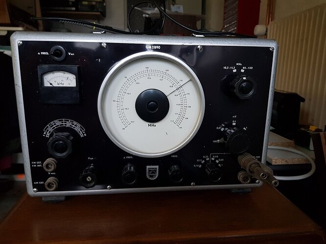

Au passage, voici le géné FM employé.
Bonne soirée,
Le signal injecté ne me dit rien qui vaille!
Il ressemble à une modulation AM car en modulation FM, l’amplitude du signal est constante et bien sur la fréquence varie selon la modulation.
Le signal sur la broche 9 prend forme malgré sa faible fréquence mais je ne suis pas persuadé que la FI est au top.
En ce qui concerne cette dernière, l’oeil magique n’est pas obligé d’être fermé entièrement pour un bon réglage de celle-ci. Donc ne pas se fier à se dernier.
L’alignement de la FI doit se faire impérativement selon la procédure Saba non sur la fermeture de l’oeil et encore moins sur le signal sur la broche 9 de la ECL80.
J’insiste sur ce fait et seulement après ce réglage FI (aux petit oignons) vous pouvez passer à celui du discriminateur moteur toujours selon la méthode constructeur.
Le fonctionnement correcte de ces postes Saba -aussi bien en AM, en FM mono ou stéréo que sur l’automatisme de la syntonisation- demande beaucoup de réflexion, de rigueur et de patience dans leur remise à niveau.
Armez vous de courage et suivez à la lettre les procédures du constructeur et ensuite si le moteur fait toujours des siennes, passez à ce que j’ai préconisé pour définir un diagnostique.
Un point important, le réglage K784/7 du discriminateur moteur ne doit en aucun cas être touché car il est réglé usine.
Courage…
JRL
