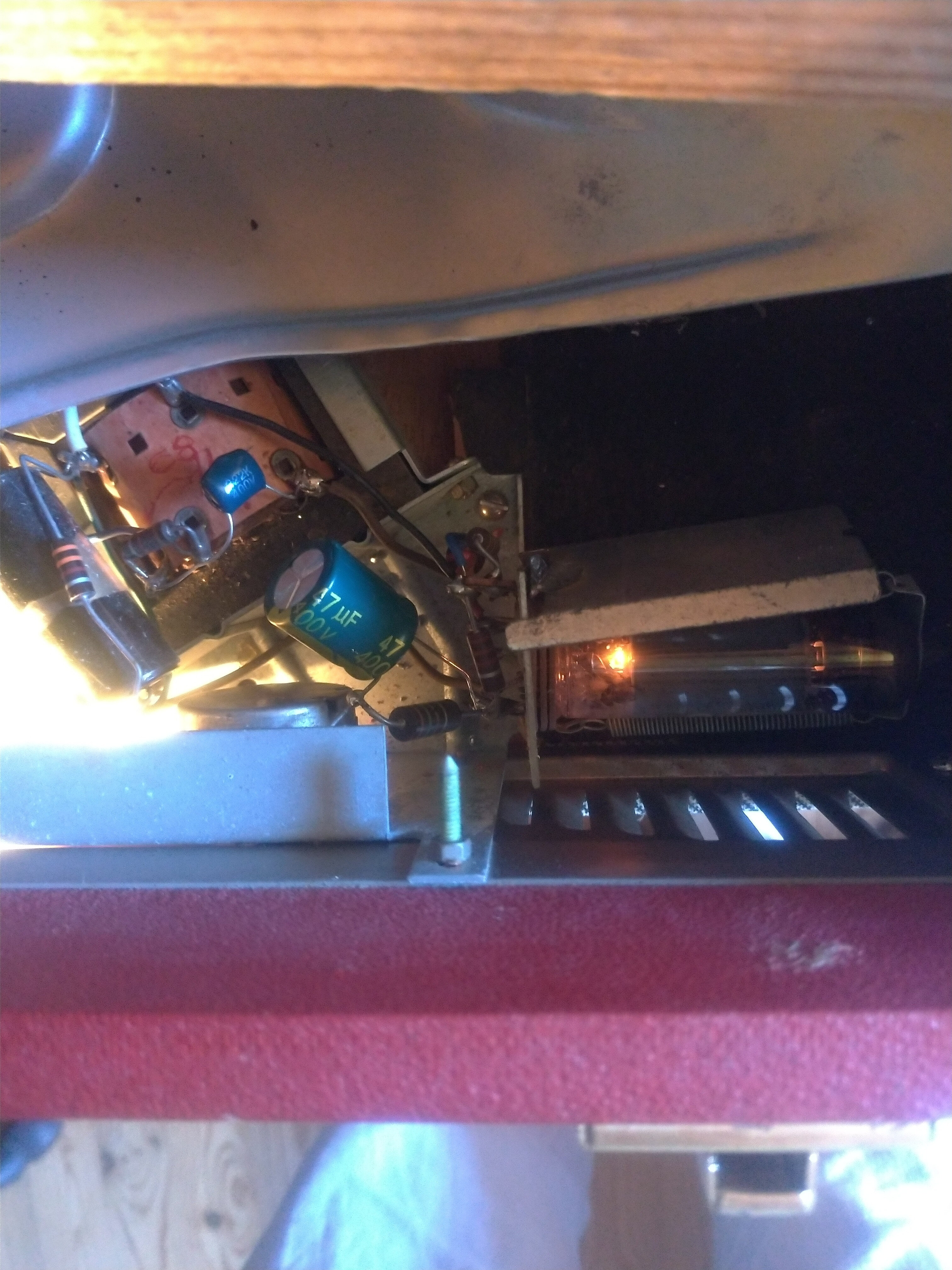

Photo également de la EL84 qui est certes brillante mais ne semble pas trop souffrir après 20’ de fonctionnement…

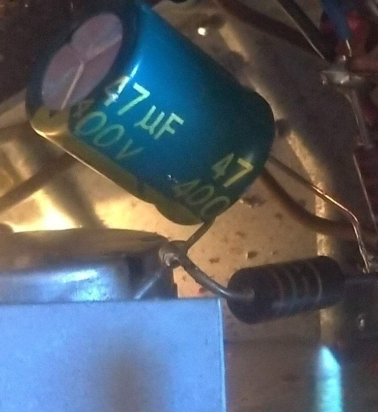

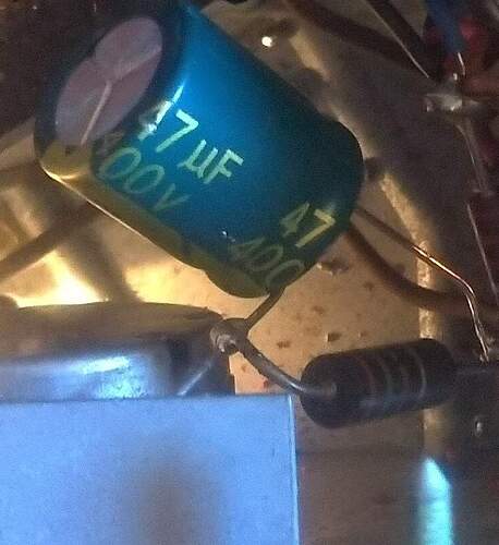

La R12 de 150 ohms est une des seules que je n’ai pas changée…(Je n’en ai pas de rechange)
Effectivement elle a pas mal dérivée..

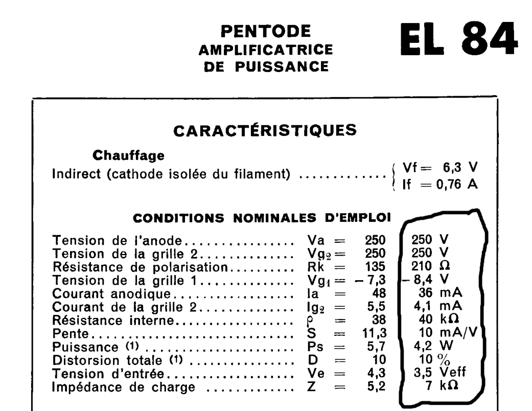

Pour le moment, avec les mesures annoncées, difficile de déduire quoi que ce soit, sinon que la HT de 332 Volts est 50 Volts trop élevée par rapport aux 285 volts attendus !
210 Ohms est cohérent. Tout dépend du montage.

La résistance est marquée 150 ohms, et parfaitement identifiée marron, vert, marron sur la photo ! Elle a dérivé…
Dans ce cas, remettre une 150 Ohms. En fait, tout dépend de la valeur du TRS,
5KOhms ou 7KOhms (210 Ohms pour un TRS de 7KOhms).

D’accord avec vous. Quelle solution alors? Les 8,4V sur la cathode sont cohérents avec RK à 210 Ohms.
Tout à fait, mais la somme de Ig2 et de Ia n’est pas cohérente avec Ik.
Si on suppose que Ik est juste, l’écran et l’anode de la EL84 dissipent trop. Une certitude sur les mesures de tension permettrait de proposer une solution (ça a déjà été proposé) pour ramener la HT à une valeur raisonnable.
