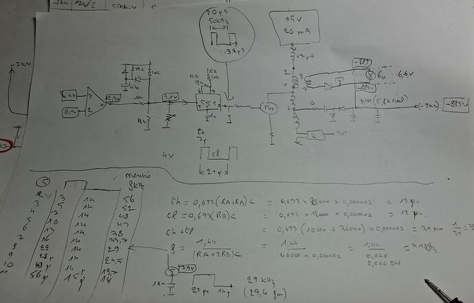

Problème focus oscilloscope Hameg 1505
Je n’arrive pas à atteindre la tension minimale en entrée du tl082 fonction des -2kv.
À partir de 3v, alors qu’il faudrait presque 0.15v environ, la consommation dans le circuit du 65v atteint les 300 mA et le transformateur chauffe de trop.
Question : quel devrait être le courant continu max de l’alimentation 65v entrant sur la broche 2 du transformateur ?

Donc s’il y a égalité (ou en court-circuitant les entrées ±, arrivée 2kv isolée) on doit avoir 0v en sortie de l’aop, et donc 4v pour la commande du 555, et donc -2kv en sortie THT ?
Donc je vais regarder les résultats avec ces 4v sur le 555 avec 65v pour l’alimentation, pour mesurer les pulses et pour vérifier que l’ensemble ‹ 555, Mosfet, transfo › délivre la bonne tension (au moins le 6v) et sans surchauffe.
J’avais déjà vérifié le pont diviseur de l’entrée de l’aop, apparemment c’était bon, mais je vais re-vérifier, avec et sans l’aop et avec un autre aop que j’ai en stock (TL072)

Il faut que je poursuive les tests, ce qui est bizarre, c’est quand j’ai re-branché le 65v, alors que j’avais laissé le potentiomètre pour avoir l’équilibre sur les tensions d’entrée, et là, avec les -2kv, retournés vers l’aop, j’ai environ -2,5v sur l’entrée+, ce qui donne du -5v en sortie aop, et environ entre 2v et 3v sur le 555, ce qui me donne du -1650v sur la sortie -2kv, mesuré avec mon multimètre directement sans sonde, et avec une consommation de 110 mA, qui fait quand-même chauffer le transfo, mais pas de fumée…
Il y a un hic quand-même…
Il y a une question théorique qui me taraude :
J’ai relevé toutes les durées et fréquences en sortie du 555, en faisant varier la tension de commande entre 2 et 10 volts.
Seule la pulse varie d’environ de 5us à 40us.
Entre les pulses il y a toujours environ 14us.
Est-ce qu’il n’aurait pas été plus subtile pour faire varier la tension côté HT, de conserver des fines et stables pulses, et de faire varier la fréquence, donc la durée entre chaque pulse.
Parce qu’apparemment les pulses larges augmentent sacrément le courant dans le transfo, d’autant que ça ne doit servir à rien parce que les oscillations du transfo sont déclenchées sur les fronts descendants des pulses.

Faut que je refasse le test, voici ce que j’avais noté :
Avec 3,1v de commande sur le 555, 54khz, alim 65v, 20 mA (ça m’étonne maintenant…) :
6v avec ampoule, 6,6v sans ampoule
-883v
Là, avec le potentiomètre, j’ai 2,6v sur la commande du 555 , 65v, 190 mA :
5,3v avec ampoule, 7v sans ampoule
-1450v (ce matin j’avais -1680v…)

Il y a pourtant 13 résistances de 1 Mo entre la sortie -2kv et l’entrée positive de l’aop, auxquelles il faut ajouter les 2 résistances de 75ko et 2ko qui amènent le +12v, plus la résistance de 1ko et les 2 résistances en parallèle de 619 ohms, situées entre le collecteur de T2010 (alim 12v régulée) et le 0v.
Ce qui fait quand-même une charge d’environ 13 Mo et des poussières.
La dernière mesure (sortie -2kv) avec le multimètre numérique, avec et sans résistance en série de 90Mo m’a donné le même résultat de -1450v, ce qui m’étonne un peu, ou celà expliquerait un affaiblissement de l’impédance de l’enroulement 2kv du transformateur, à cause de spires avec vernis brûlé en court-circuit, d’où le manque de tension -2kv.
Ce qui est un fait, c’est que ce transformateur a déjà bien chauffer, à en faire fondre par endroit le scotch qui entoure les spires (prions pour lui, car il paraît que c’est introuvable, et quand à le rembobiner, jamais fait ça…)
Je ne suis sûr que mon raisonnement soit juste…
