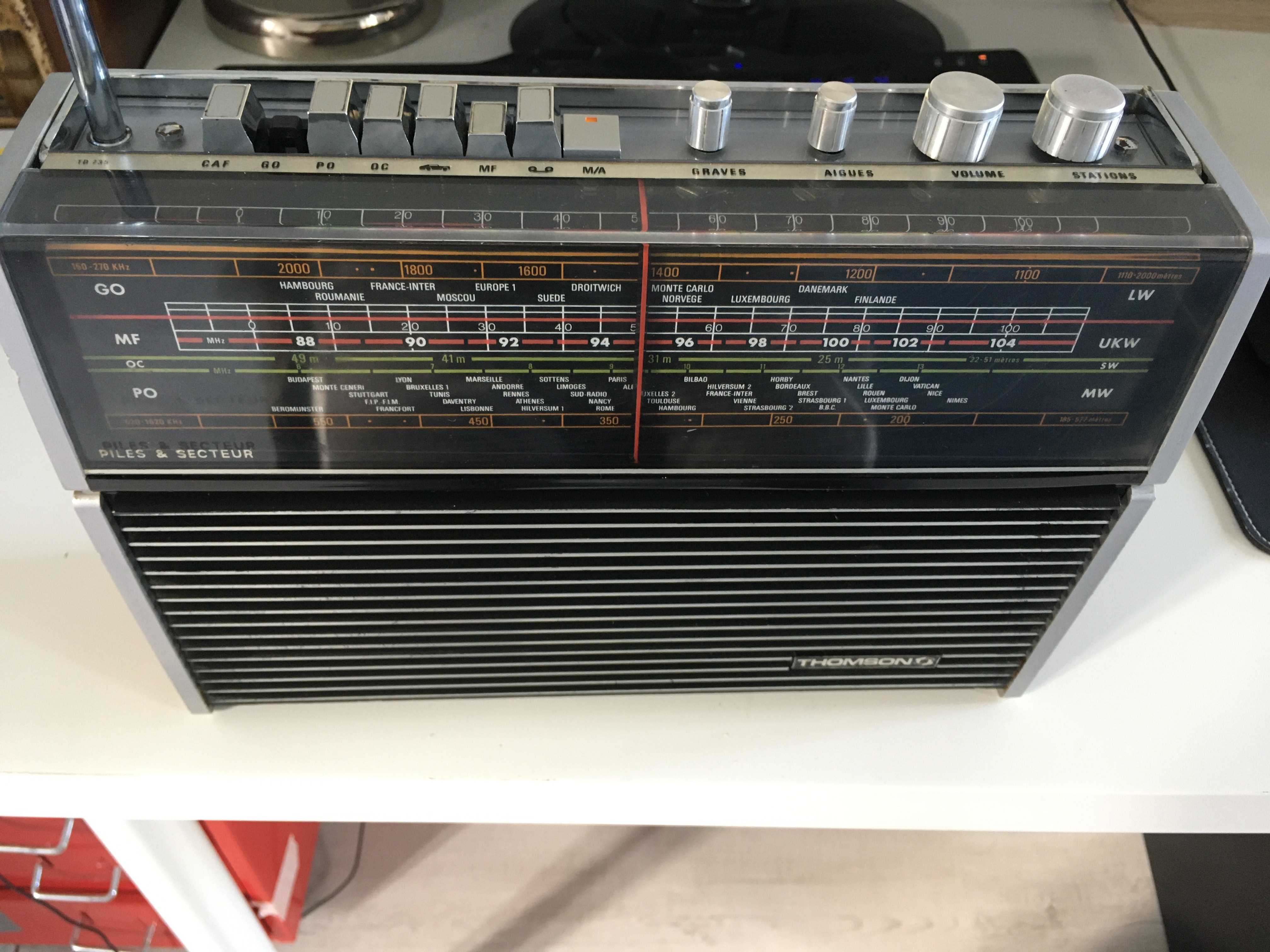

J’ai trouvé en vide grenier une radio Thomson (modèle TH 735 ou TD 375), probablement années 70.
I y a un soucis avec la navigation sur la bande FM : j’ai deux stations en même temps, et lorsque je navigue d’un bout à l’autre du récepteur, je vais mieux capter les deux stations en même temps.
Les deux stations sont Tendance Ouest (104.4) et France Inter (93.8).
Ce qui est assez bizarre, c’est qu’elle a bien fonctionné une matinée entière (hier), après ouverture et nettoyage mais aucune opération particulière. Très bon son. Mais ce matin rebelotte.

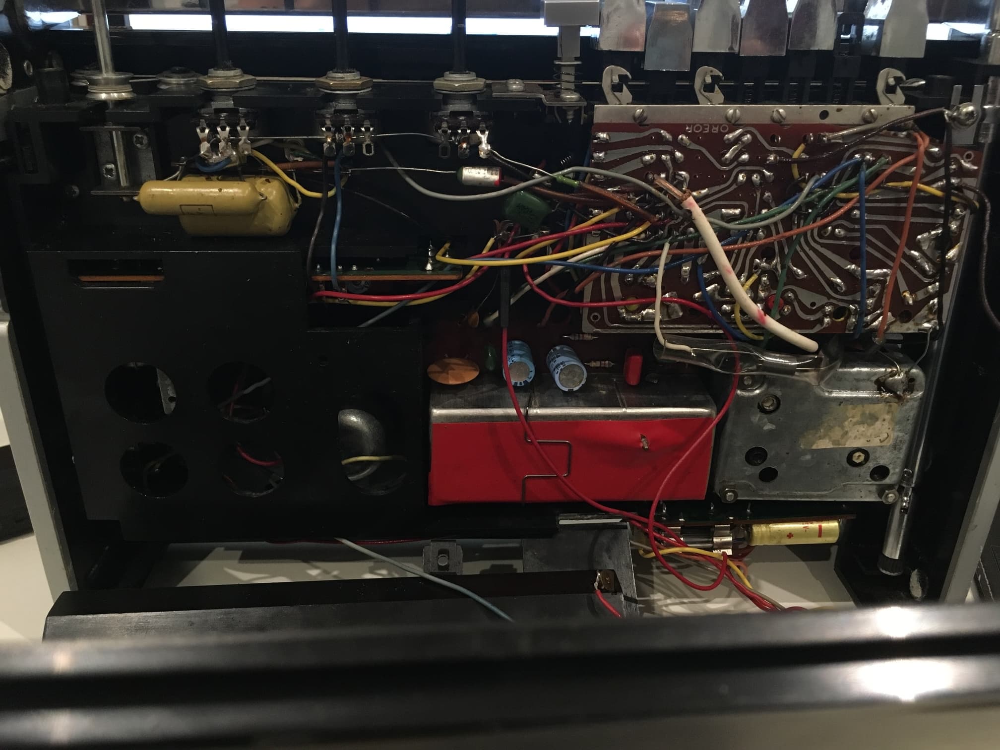

nous aurions une photo du récepteur svp et son type exact
une photo de l’intérieur pour voir son chassis

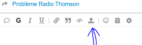

C’est ce que je voulais faire mais le forum ne me permet pas de mettre des liens (surement parce que je suis nouveau).
il faut utiliser l’icone qui sert à « joindre un fichier » Capture
Oui c’est ce que j’ai fait. Je pense qu’il faut que je passe le « premier niveau » en passant un peu de temps sur le forum. Dès que c’est bon, j’ajoute les photos :slight_smile:
Voilà !

Il faut faire comme Joel8 mais les si les photos sont trop « lourdes » ça ne passe pas dans ce cas il faut les diminuer en résolution.

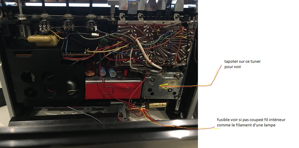

petite observation
104.4 et 93.8
si vous faite 93.8 + fi sa donne 93.8 +10.7= 104.5
avez vous nettoyé avec du kf le clavier
au moment ou vous avez les deux stations en même temps tapoter le circuit imprimé photo 8 à droite qui supporte les touches avec le manche isolant d’un tournevis
que se passe t_il ?

En y regardant de plus près, je ne vois pas comment nettoyer les touches du clavier car les circuits sont derrière le circuit imprimé. Par le dessus on ne voit que les ressorts.

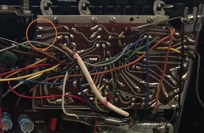

En tapotant avec la partie métallique d’un tournevis au niveau du rotor/stator derrière, j’avais réussit à récupérer une fréquence propre, que j’ai perdu en faisant la même chose une deuxième fois. Je ne sais pas si on peut en conclure quelque chose.
De toute façon bingo j’ai fait une connerie, j’ai plus rien qui sort en FM. J’ai court-circuité sur ce circuit imprimé (voir la photo). C’est bien la peine de m’avoir dit manche isolant.

Alors fausse alerte, j’ai rien cassé.
En tapotant le boitier tuner, en particulier la zone entourée, j’ai récupéré le signal et la navigation sur la bande FM. C’est néanmoins assez précaire. Au moindre mauvais geste, ça peut repartir en cacahuète. Mais si j’y re-touche pas, c’est ok (mais je dois laisser la radio démontée :sweat_smile:)
Ça orienterait vers quel type de panne ?

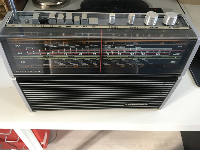

«  »""« Ça orienterait vers quel type de panne ? »"""""
Voir photo
