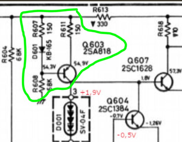

Bonjour, bon ça ne semble pas être trops grave alors en revanche j’ai mesuré les valeurs de tensions sur VR602 et autour pour essayer de comprendre le réglage du Bias qui ne s’effectue pas
j’ai relevé ces tensions en rouge sur le schema, elles ont l’air bonnes

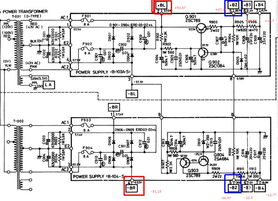

J’ai pris des mesures coté alimentation , je suis réglé Variac sur 220V
c’est un peu haut pour +B3 6V de trop
B2 1,6V de trop -B2 3V de trop
C’est dans les clous une alim sauf si c’est pour des appareils de mesure ce n’est pas qq volts pres
OK, sur Q603 j’ai relevé tension base = 52,85V
émetteur =53,5V
collecteur = 0,26V
je comprends pas sur la borne 3 je mesure 0,56V alors qu’elle est reliée au collecteur
il n’y a que des Q 901, 902, 903, 904
Oui, les Q900 sont sur les cartes d’alim, les Q600 sur les cartes d’amplification, moi aussi j’étais perdu au debut avec toutes ces cartes
on est ou sur les alims ou sur les cartes ampli ??
Le schema anoté en vert est celui de la carte ampli, les autres sont les 2 cartes d’alim
en tout dans l’ampli il y a 7 cartes : 2 cartes d’alim, 2 carte d’ampli, 1 carte phono, 1 carte preamp, 1 carte overload, de quoi se perdre pour de bon

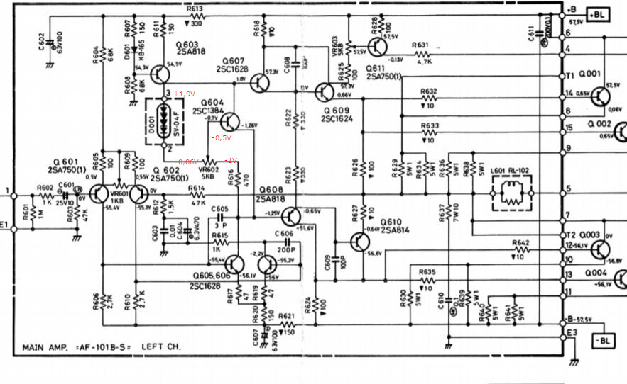

met l’image de ton schema j’y comprends pouic
la partie de schema annoté en vert c’est toi qui me l’a envoyé elle fait parti de la carte ampli, le schema complet de l’ampli avec l’ALIMENTATION,la carte PHONO et celle de l’OVERLOAD est ce schema LA, sur la partie MAIN AMP( en haut à droite) j’ai juste un probleme de reglage de la tension de BIAS qui ne bouge pas et reste figée à OV, ce reglage s’effectue normalement à travers VR602 pour obtenir une tension de 30mV

soudure foireuse ou piste a moitie coupée
ou la mesure déclenché un accrochage met une R de 100K a bout de ta point de touche pour cacher les fils
bonsoir, j’ai essayé de refaire les soudures mais toujours OV à la mesure du BIAS et le reglage de VR602 ne fonctionne pas, j’ai remesurer les 4 diodes SV-O4F( varistor- compensateur de temperature) j’ai mesuré 2,3 V passante et OV en inverse, ça à l’air bon
