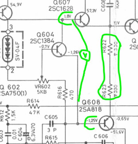

tu a un courant de bias trop eleve sur le voie qui chauffe
il est de 1.2A au lieu de 60mA
Q003- Q004 chauffent je mesure 0,6v
Q001-Q002 sont froids et je mesure 1,2v
va comprendre !
quel est la tension VCE sur Q001 et Q002

les potentiometre VR 602 reglage de Bias ont normalement les mêmes valeurs de 5Kohms
ils sont tournés de la même façon je mesure sur chacun une valeur à peu prés identique
5,3K - 0,8 K sur les 3 plots a partie de la gauche plots externes = 5,4K je mesure en circuit alors ça varie à cause des condos

et tu n’arrive pas a descendre le bias a 30mV ce qui correspond a 80mA
Non pas moyen de regler le BIAS d’un cote(celui qui chauffe ) j’ai 570mV de l’autre j’ai omV mais aucun réglage n’est fonctionnel, tiens là c’est nouveau parce qu’hier j’avais celle ou je mesure 570mV qui fonctionnait à 30mV et elle était bonne
les tensions d’offset sont quand a elle toujours bonne voisine de o,o1V sur chaque sortie
tres etrange tout cela

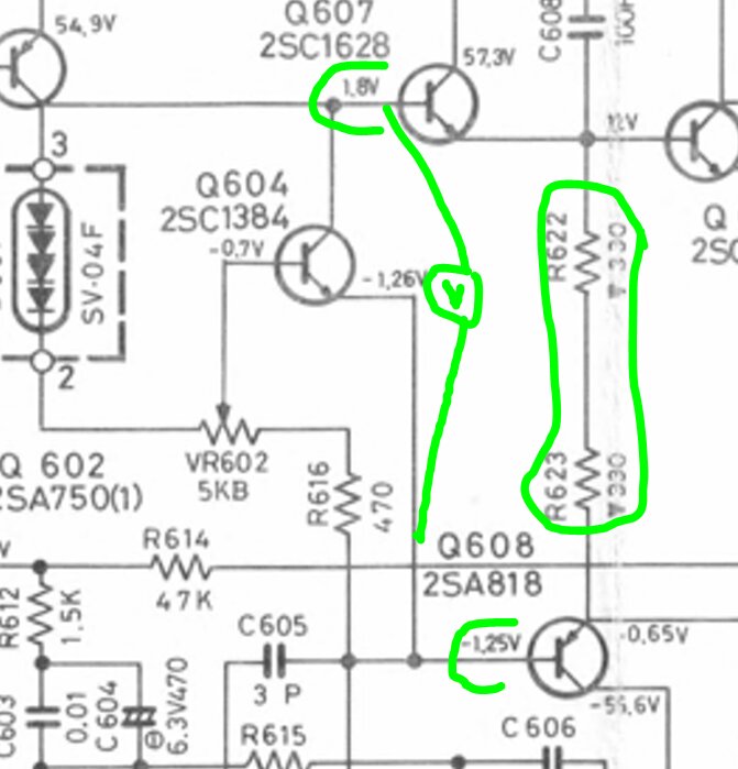

tu mesures V qui doit etre proche de 3V
et qui doit varier quand tu regle le pot VR602
controle aussi les 330 ohms

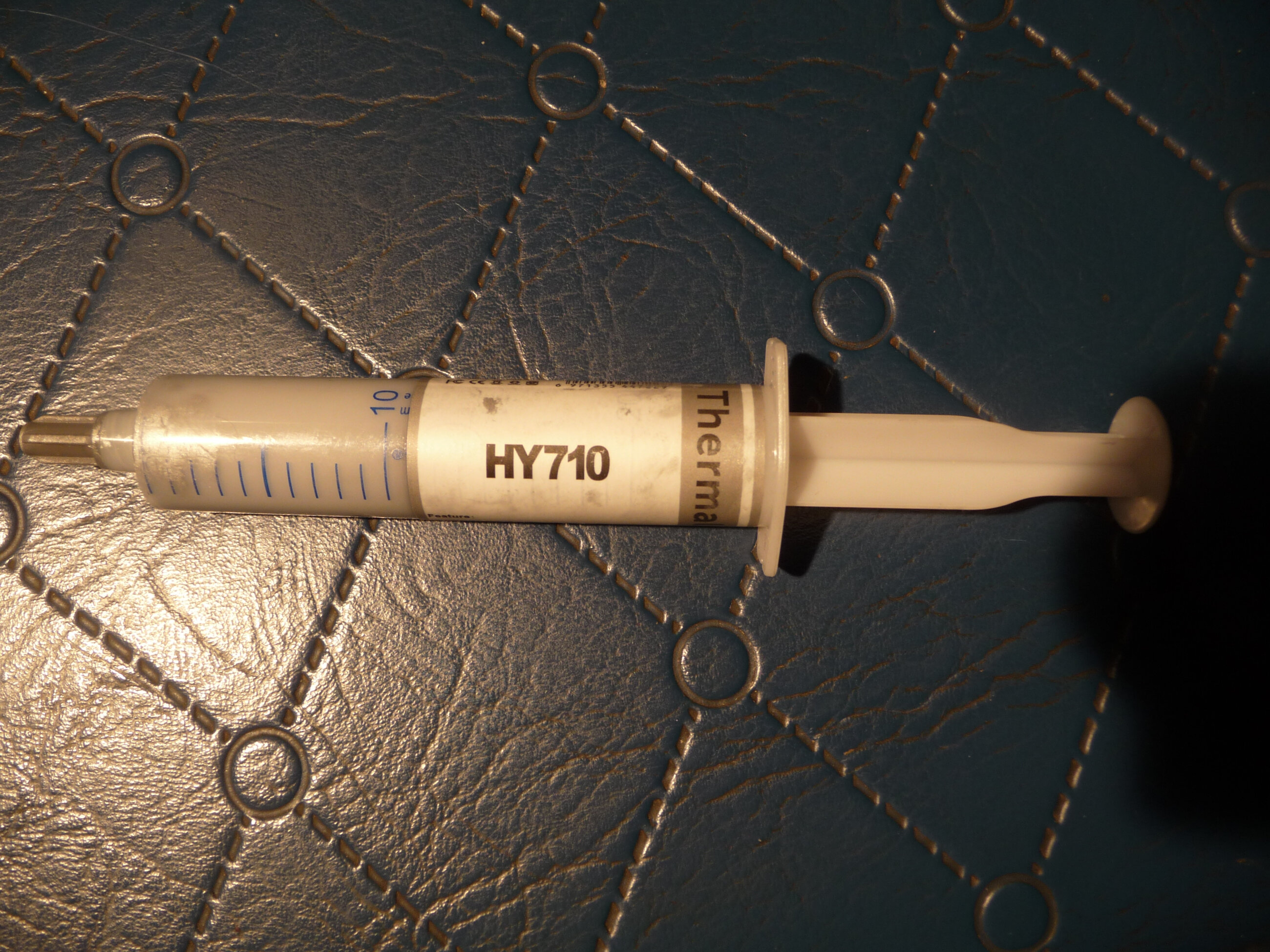

J’ai pensé à un truc mais ça n’a peut être rien a voir , comme les transistors chauffaient ,j’ai mis de la graisse silicone HY710 thermal grease sur les micas des transistors de puissance
se pourrait il quelle soit conductrice ???
en demandant les caracteristiques au net
HY710 Silver Thermal Grease , Special for DIYers, Thermal grease passed SGS, ROHS, SVHC Certificates, differen packing for your different demands. Thermal conductivity: 3.17 w/m-k Good Electric Insulating, Breakdown 0.5kv voltage Low Thermal Impedance, keep grease condition with long time
Pour la mesure de tension entre la base de Q607 et la base de Q608 je vais attendre demain c’est un peu délicat comme mesure surtout qu’il faut une troisieme main pour tourner le potard
Les resistances sont neuves R623 =327 ohms R622 = 332 ohms
