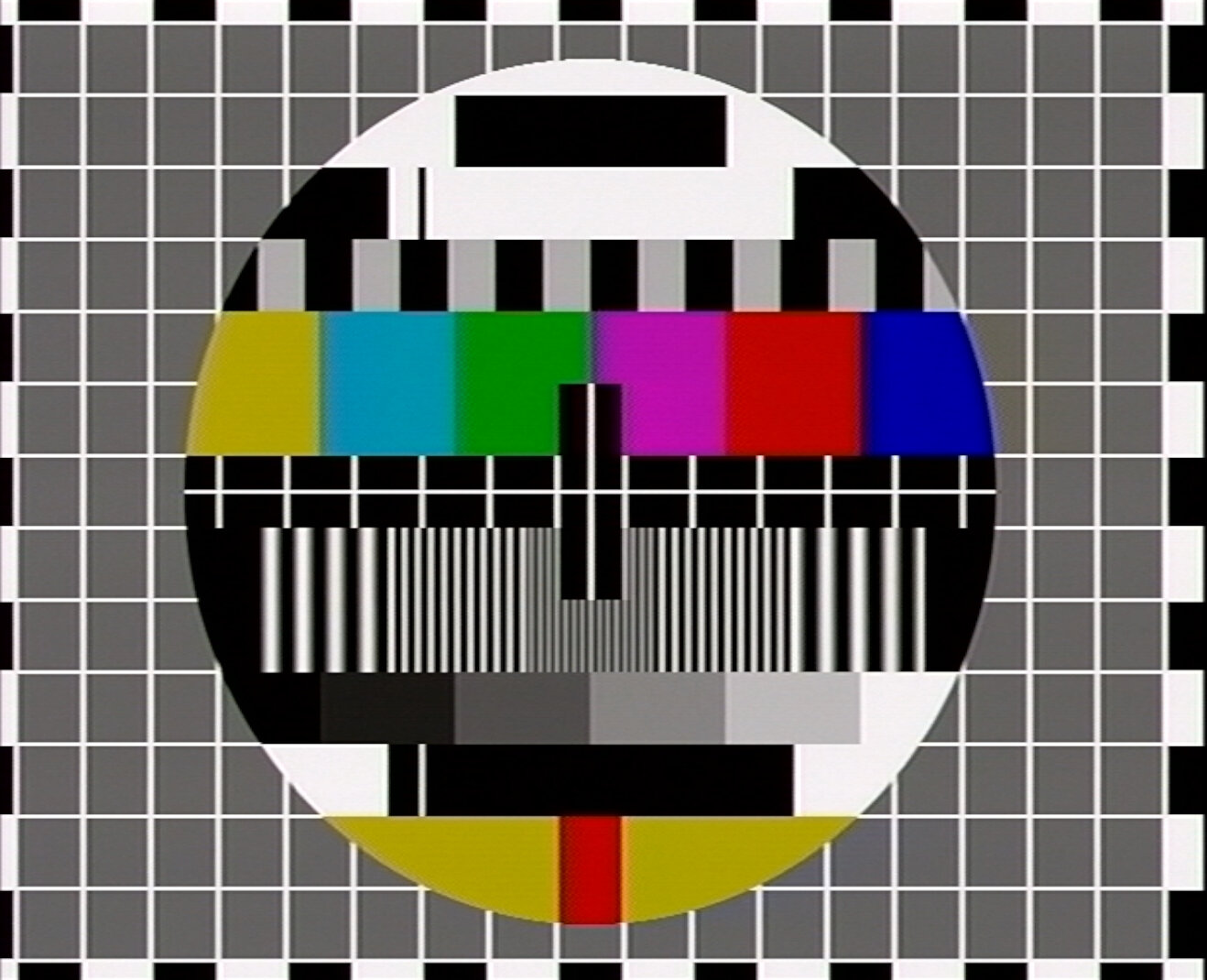

oui, je me suis peut être laissé avoir par le fait que ça ressemble à un damier.
encore une autre photo, du montage réalisé par un tchèque, quand c’était encore au stade prototype, là c’est à l’exces et on voit bien l’effet de damier :
même si dans mon cas c’est pas flagrand, le fait est que cette résiduelle existe encore et interfere dans certaines conditions.
je vais devoir (et veux) l’eliminer, ça n’a rien à faire là de toute façon, et le TDA8505 à une entrée « notch » pour un filtre additionnel spécifiquement pour cette résiduelle.

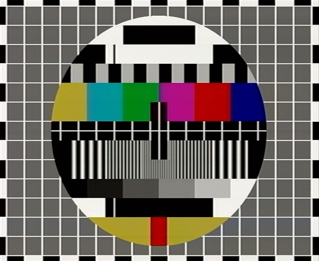

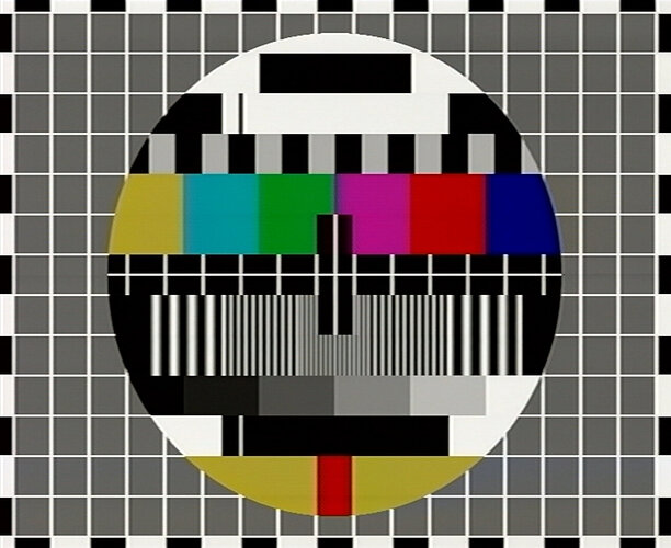

voilà pour comparer.
en YPbPr :
en RVB :

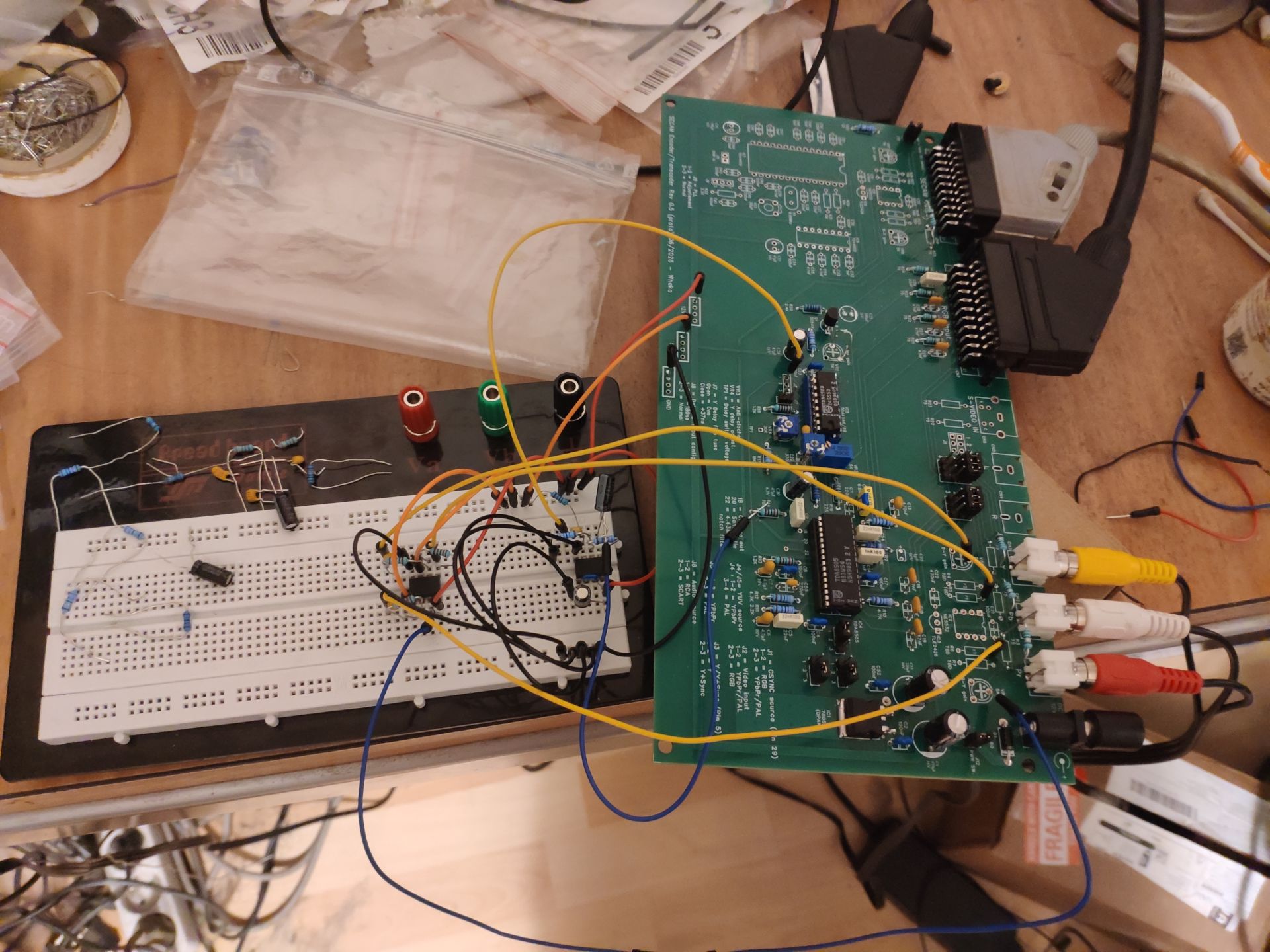

hop, ça avance :slight_smile:
un petit essai avec le décodeur de la freebox revolution et sa sortie RVB.
j’en ai essayé plusieurs, avec plusieurs alims et rien à faire… sa sortie RVB est bruitée.

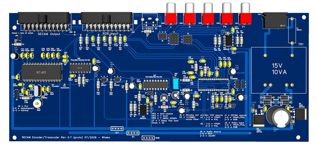

et voilà le circuit imprimé pour le moment, je pense que la version définitive approche :slight_smile:
il me reste quand même à trouver une solution pour gérer les commutations d’entrées.
les cavaliers c’est bien gentil pour prototyper, mais à l’usage…
j’ai radicalement revue pour l’alimentation, les alims 12V à découpage c’est bien beau, mais ça peut rammener de la merde… donc intégration d’une alim linéaire à la place.

J’ai souvent utilisé des CD4053 pour les commutations vidéo
C’est un CI qui a pas mal été utilisé dans les TVC Philips pour cet usage
Avec ces circuits j’avais monté un commutateur pour passer d’une source SVGA à une autre pour aller sur un unique monitor
je pensai justement à quelquechose avec des 74 ou 4000.
je vais donc regarder le 4053 de plus pres
merci :slight_smile:
Bonjour @whaka , @Electron190 ,
Un CI populaire pour la commutation de signaux analogiques est le CD4066 :
CD4066B_CMOS-Quad-Bilateral-Switch.PDF (551,0 Ko)
un circuit intéressant est aussi le TEA2014A de SGS-Thomson :
TEA2014A_Video-Switch_SGS-Thomson-MicroElectronics.PDF (49,0 Ko)
@whaka : vous aviez un problème de Buffer de sortie vidéo (de mémoire) Ce site propose la réalisation d’un petit ampli de distribution 1entrée/3sorties avec le TEA511A, voir la section « Applications vidéo » colonne de gauche, vers le bas :
Whaka, il est beau votre circuit imprimé codeur SECAM !
Cordialement
jhalphen
merci encore, je vais regarder ça :slight_smile:

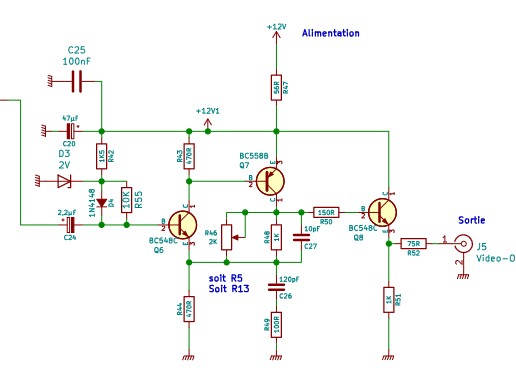

qui est résolu depuis un moment, je maitrisais tout simplement pas encore bien le principe de l’émetteur-suiveur.
et je n’avais donc pas bien compris le rôle de la résistance de charge…
donc la solution à simplement été de réduire la valeur de la résistance pour que le transistor passe d’avantage de courant, et magie :slight_smile:

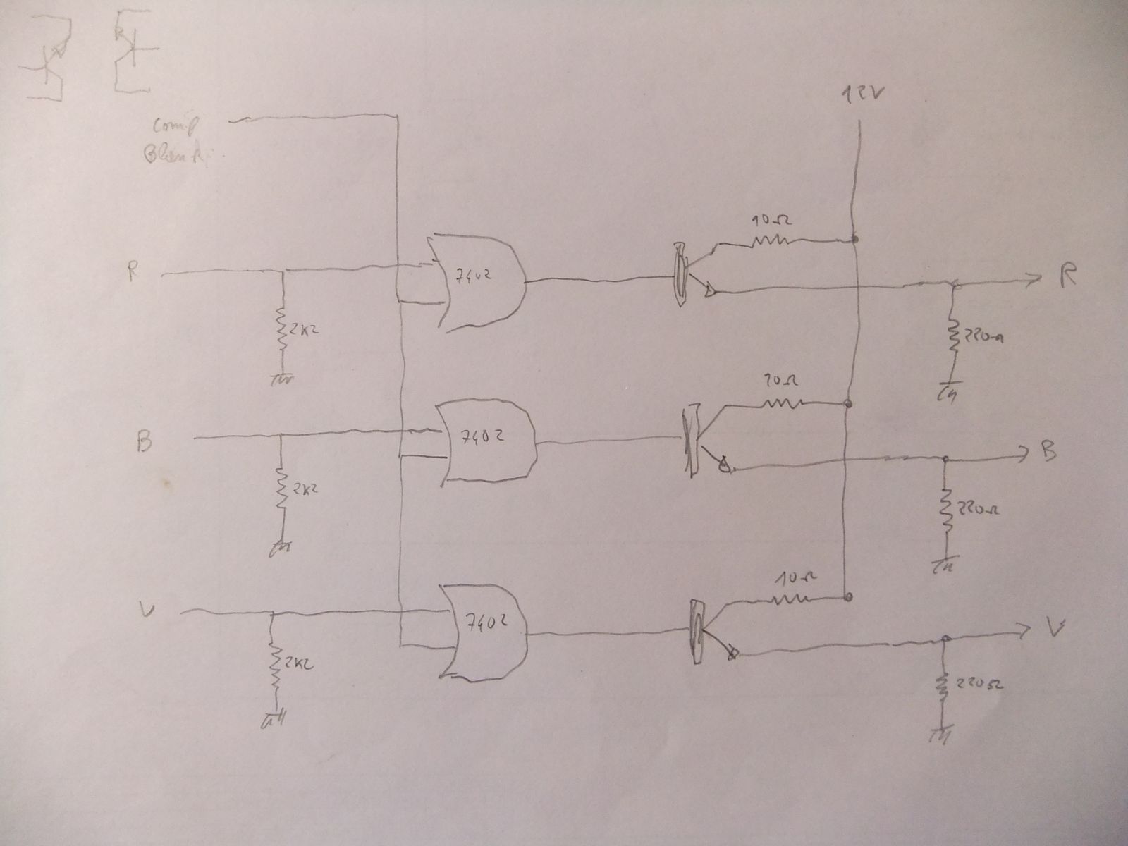

@whaka
Sur ma mire de barres et quadrillage qui sort en RVB j’ai dû rajouter un petit ampi à un transistor pour adapter la sortie
Je peux vous le mettre en photo ici ( le schéma bien sur :grinning_face_with_smiling_eyes:)
ah oui je veux bien, ça peut toujours donner des idées.
Voila le schéma
C’est très simple
ah bin oui, emetteur-suiveur pour les transistors, ça je reconnais bien maintenant :smiley:
mais le 7402 sert à quoi ?
il rehausse les tensions ? ou c’est juste pour avoir une séparation entre les sources et sorties ?
ça j’avoue que je saisi pas trop
edit : ahh… pour mélanger une synchro ?
le montage proposé ne corrspond pas à l usage video mais uniquement à des signaux RVB numerique (8 couleurs) comme sur les premieres consoles de jeux.
la porte AND(7402) transforme le signal d entrée en 0 ou 1 !!!
des étages de sortie pour de la video analogique on e trouve partout :
il faut lire soit R46 soit r48 (gain fixe de 2 ou reglable)
