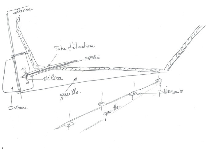

Au sujet de la façon, et la facilité de diriger ton bateau, tu pourrais, tenter une bricole de ce genre, qui est employée, pratiquement sur tous les bateaux, affin, de limiter la dérive et a imposer, une trajectoire. Ça peut être réalisé, avec un morceau de tôle d’alu, même avec du fer blanc (le principal étant la facilité de découpage) ,le montage, étant réalisé par vis sous la coque, et sur le tableau arrière. De cette façon, le safran, est maintenu également par son pied, et peut rester exactement dans le flux de l’hélice, ce qui rend plus efficace l’appareil a gouverner.

Oui, je soupçonne d’ailleurs mon dispositif de gouverne d’être relativement inefficace. Il faudra peut-être que je le revoie. Merci en tout cas pour ta suggestion.
