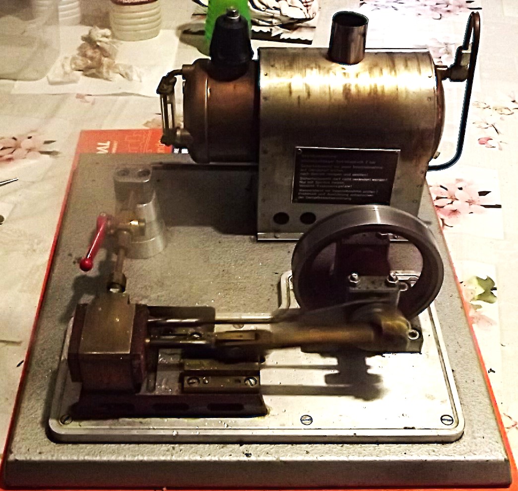

Ressorti ma vieille machine à vapeur, qui fonctionne toujours parfaitement.
Il ne lui manque plus que le bateau qu’elle pourrait propulser, et une bonne séance d’astiquage. :slightly_smiling_face:

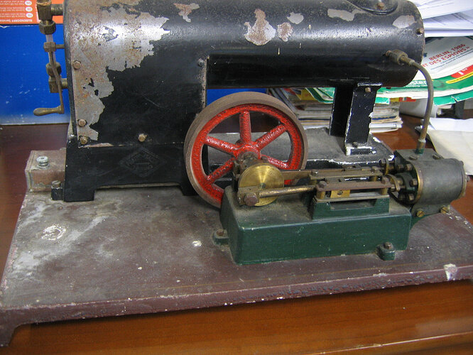

Bonjour. Tu m’a fait penser a la mienne ! Elle a pris un coup de vieux ! Mais, elle tourne encore très bien (a l’air comprimé !)
Pourtant entreposée au sec, elle a besoin de soins.
Et là, il y a du démontage a prévoir.

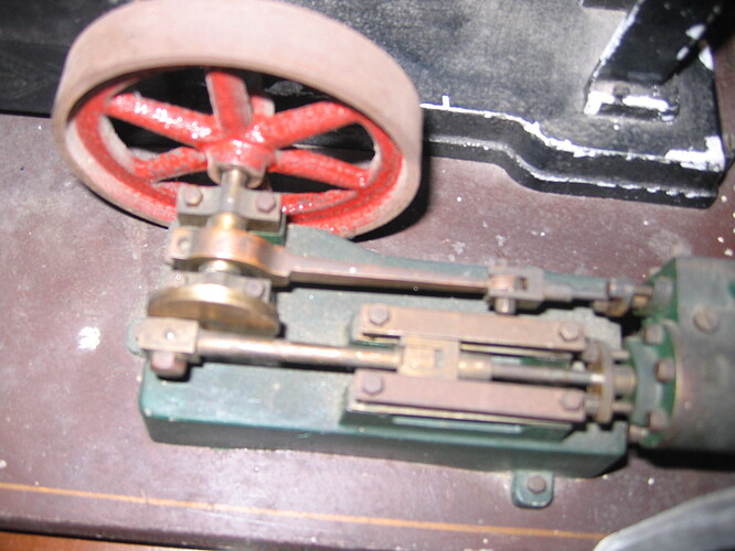

J’en possede aussi quelques unes.
Pour un bateau, on prefere plutot une machine verticale, ça prends moins de place…
Voici la derniere,c’est plutôt un jouet,mais la distribution est interressante: deux sorte de soupapes et des cames…
