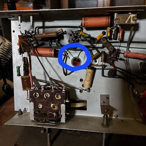

Avec cette belle photo, on y voit nettement plus clair et c’est explicite. Les 2 rouges sont en fait les 2 petits chimiques qui sont dans le mien (47 et 22 µF 63 V), ils seront à changer et non le filtrage qui lui est bien absent comme écrit par Jean-Claude. On peut remettre comme dans le mien ces 2 chimiques de 22 µF montés comme sur le petit schéma du post 35 ou un tubulaire alu avec rondelle isolante.
Oui, cette capa enlevée était bien entre secteur et châssis (antiparasites) et à ne pas remettre.
Ça avance, par contre, on aurait eu cette belle photo dès le départ, on aurait gagné des tergiversations.
Merci beaucoup pour ses explications, donc tous les condensateurs a changé, le chimique a vis je peux le remplacer par 2 condensateur de 22 uf 400v, le condensateur rouge qui était enlevé je peux tout simplement le supprimer, si j’ai bien résumé le travail a faire pour le moment avant le changement des tubes et remise en état du cadran

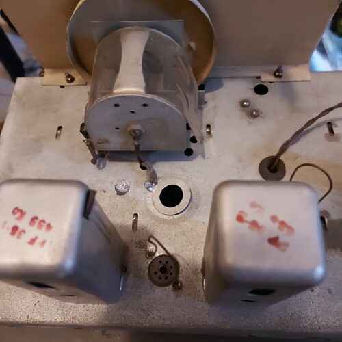

Il y a cette rondelle en métal qui était entre le châssis et le condensateur a vis, je dois mettre un petit point de soudure pour refaire le contact entre le châssis et la rondelle ou au contraire l’isoler ?
Le + simple est de faire comme dans le mien, mettre 2 condos par-dessous, car remettre un tubulaire 2 × 16 µF à vis, (c’est ce qu’il y avait dans le mien qui a été débranché), il faut qu’il ait les 2 sorties + et une sortie moins pour pouvoir isoler le boîtier du châssis.
Si tu opte pour la solution « les 2 en dessous », retirer la rondelle métallique et ressouder le fil qui allait dessus sur la masse qui est à côté.

Mais mon ami m’a dit que le condensateur chimique qu’il a enlevé n’avait que 2 fil branché, un + et un - qu’on peut d’ailleurs voir sur la photo du câblage, c’est 2 fils verts qui n’ont rien branché juste en face du trou où il était normalement vissé
A moins que je dise des bêtises (ce qui est fort probable vu que je m’y connais pas énormément et je m’en excuse)
Sur le mien, il y a 3 fils en sortie, mais là donc, les 2 fils + en sortie de condo et le moins devait se faire à partir de la rondelle métallique avec le fil noir qui passe dans le trou à côté du C.V. et la rondelle isolante était sous la rondelle métallique.

A l’origine, cela se présentait comme cela :
Il y a 2 condensateurs dans le tube alu avec leur pôle - reliés ensemble, ces 2 pôles - étant reliés au tube.

Les 2 + seront à relier aux 2 fils débranchés et pour le moins, son fil est déjà en place de la rondelle métallique à la barrette où se trouve le condo rouge.
Il te faudra trouver une rondelle isolante en Bakélite que je peux te fournir avec les lampes.
