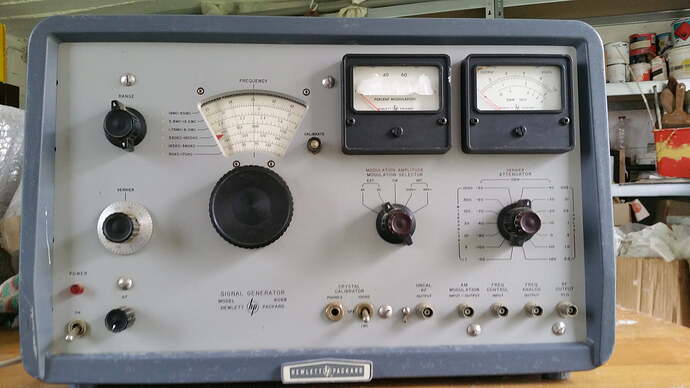

J’ai un générateur HF qui conviendrait parfaitement à ce que vous recherchez.
C’est un Hewlett Packard modèle 606B. Sa gamme de fréquence couvre toutes les gammes d’ondes. Il va de 50KHz à 65MHz pilotable par Quartz et modulable à 400Hz ou 1000Hz ou en externe avec un générateur BF.
C’est une excellente marque, il fonctionne parfaitement.
Est-ce qu’il vous intéresse ?

c’est sûr que ce HP-606 est bien meilleur

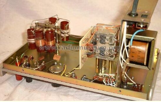

cliquer sur mon lien plus haut, il est décrit et on lui voit les tripes…

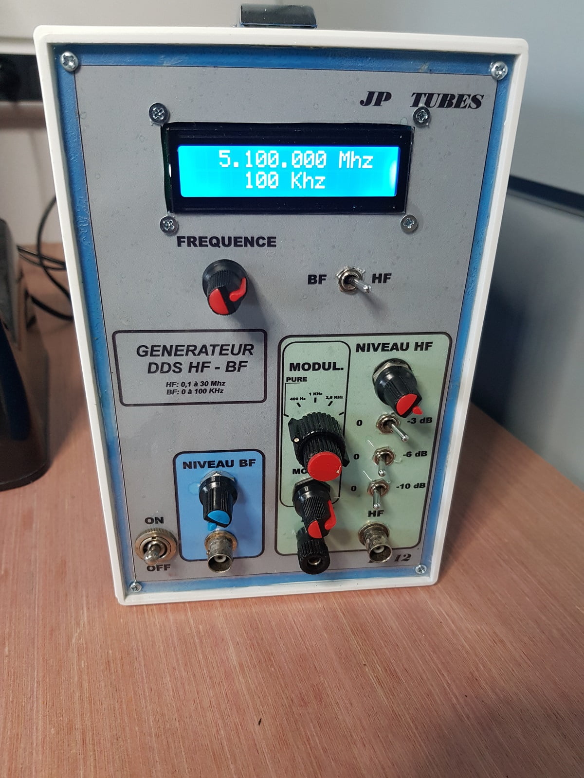

j’ai réalisé il y a peu le géné HF proposé par Daniel Maignan, ici:
Il me donne toute satisfaction, j’ai juste rajouté un générateur BF à 3 fréquences fixes pour la modulation.

Quels sont les besoins réels pour aligner :
il faut :
-3 gammes (en réalité 6 fréquences qui peuvent être fixes correspondant aux 2 positions du cv sur chacune des gammes)
-2 ou 3 fréquences de FI
les 2 points cités sont souvent résolus par un élément ajustable en continu (cv) et commutateur, mais on pourrait envisager uniquement une commutation
-une modulation à 1000 Hz (commutable)
-un ajustage du niveau de sortie (atténuateur)
-un boitier métal pour blinder le circuit
C’est une solution très pointue qui ne répond qu’au besoin de l’alignement. Après, on peut ajouter de la fioriture ou du confort.
Je pense que pour une réalisation actuelle, sans disposer de fonds de tiroirs ni d’épaves, le plus simple est de partir d’un module DDS à 3 sous chinois, qui va permettre de s’affranchir du CV et surtout des bobines et de leur commutation. Ce n’est bien sûr pas dans l’esprit « tubes », mais en son temps Roger Crespin ne conseillait-il pas déjà d’adopter le progrès :grin:

Rien n’interdit de mixer du vieux et du neuf, un afficheur fréquencemètre avec un afficheur LCD pour donner la fréquence de sortie d’un gêné HF à tubes
Les DSS, comme tous les composants, évoluent c’est vrai, ce n’est pas vraiment gênant.
Une fois le gêné construit avec un DSS et un Arduino, il n’y a plus de raison d’intervenir sur le soft. Le plus fragile restera l’ampli et l’atténuateur de sortie.
S’il fallait modifier, dans le futur, le soft que l’on a écrit je ne vois pas le soucis que cela pourrait poser, à part notre mémoire qui pourrait flancher.
Comme c’est pour aligner des BCL qui ont en général largement dépassé la cinquantaine, il serait étonnant qu’un générateur HF à module DDS soit obsolète dans 2 ou 3 ans. Et en tout cas pas plus qu’un géné LEADER ou autre :grin:
Et il me semblait aller de soi qu’on n’allait pas raccorder directement la sortie du module en question à la HT du poste, même si c’est accidentel, mais prévoir un étage de sortie…

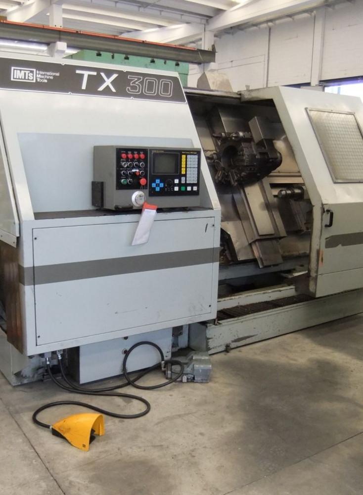

Je ne porte pas au sait graal toute machine à commande numérique et ne dis pas toujours que c’est magique, c’est super ! Il existe aussi (mais c’est heureusement très rare !) des cas de machines CN merdiques, comme ici
(Vous y trouverez un exemple d’un authentique tour numer(d)ique !)
