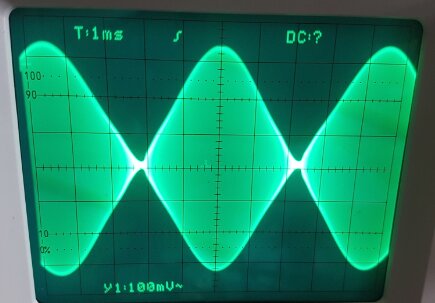

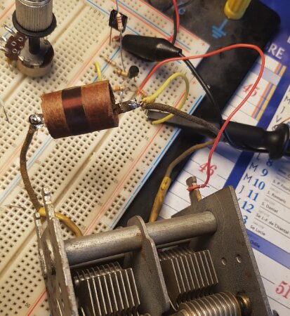

J’ai une très bonne piste en bidouille perso. à base d’oscillateur Colpitts. Les tests montrent qu’il délivre une fréquence relativement bien sinus à l’oscillo et ça devrait suffire pour l’alignement. De plus, il est simple de le moduler avec des taux très important si besoin. J’ai tout ce qu’il faut, il ne reste qu’à trouver de l’huile de coude en quantité nécessaire et le temps, à répartir entre les différentes activités.

j’avais mis de coté cette réalisation d’un générateur HF à transistors:
generateur hf a transistors.pdf (339,9 Ko)
le montage est bien détaillé…A tester!
Alimenté en 3,5Vcc l’amplitude est de 6V càc
La porteuse
Il me reste à coller un CAG et ajuster les fréquences.

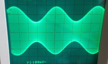

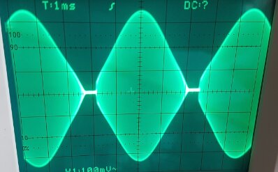

D’ou vient cette modulation d’amplitude ?
Un géné BF qui module le colpitts.
Tu surmodule, ou alors c’est de la DSB?
Jean-Louis
Ca module à la limite du maxi.
Autres réglages
Je ne crois pas que ça fasse DSB, il faudrait vérifier l’inversion de phase au passage à zéro, mais je n’en vois pas l’intérêt, ce n’est pas le but.

Pour les réglages autrefois pour l’AM ce n’était pas aussi « techniique » , avec l’ hétérodyne on en prenait plein les oreilles pour les réglages , avec les oscillos ça évite ce désagrément , pour moi beaucoup plus simplement voir le signal modulé à la détection en bloquant la CAG, c’est efficace et plus précis et le signal BF à 0

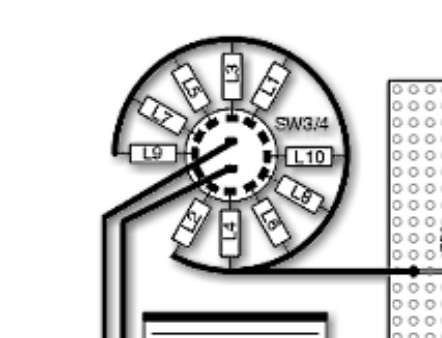

Le texte dit : je cite
« Les bobines doivent être disposés radialement à partir d’un commutateur de taille standard »
Les axes des bobines sont alignés avec le rayon du commutateur
ou
les axes des bobines sont alignés avec l’axe du commutateur mais les bobines disposées selon son rayon ?
le moins de couplage possible entre les bobines
radial = rayons d’une roue de velo
ou alors il faut un commutateur special qui court circuite les bobines inutilisées pour eviter les phenomemes d’absorption
Rien à bobiner
il s’agit de selfs surmoulees du commerce:
selfs
elles sont soudées en étoile autour du commutateur!

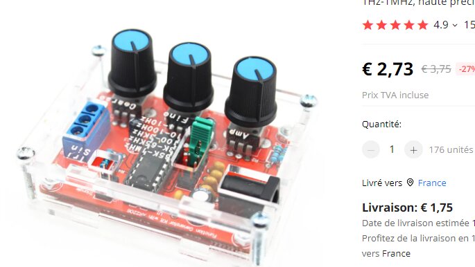

Salut Fernand !
Pour Xafa, il est quand même plus simple et surtout bien plus performant d’utiliser un vrai géné HF, surtout à ce prix là !..
Sinon, il y a celui-là pas cher :
