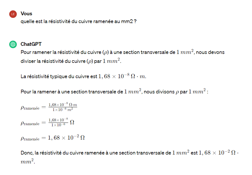

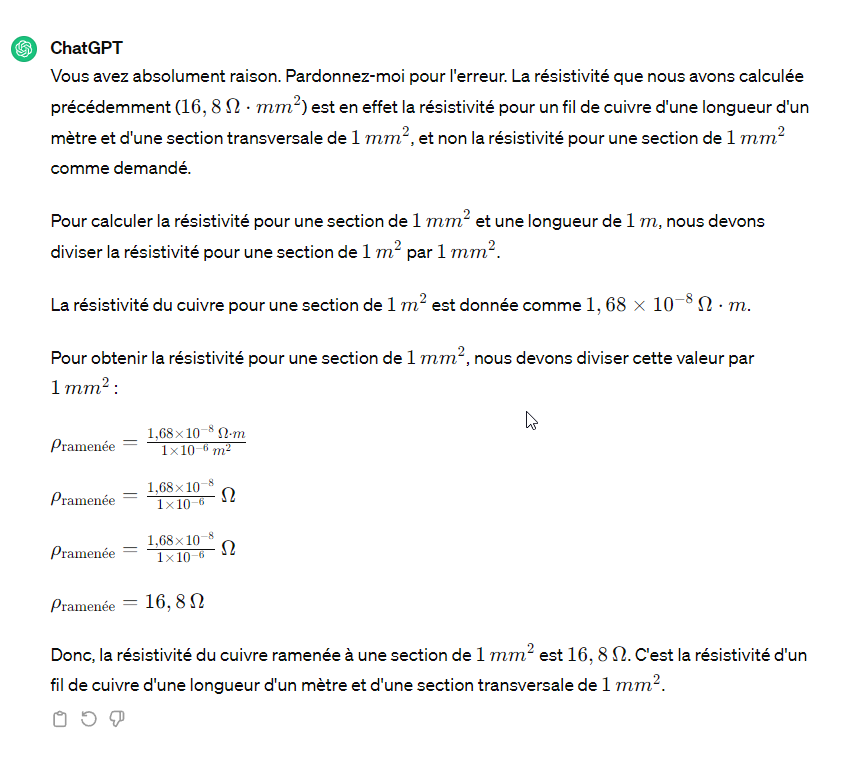

Un petit exercice avec ChatGPT :slight_smile:
Ce qui est bien, c’est que les devoirs à la maison sont maintenant dans un français parfait et sans une faute. Par contre du côté de la justesse des affirmations et des résultats, il faudra repasser…
Le but était d’essayer de lui faire ramener la résistivité du cuivre ( normalement exprimée pour 1 m²) au mm².

La question était du genre : quelle est la résistivité du cuivre ramenée au mm2 ?
Mais surprise, la réponse est différente aujourd’hui. Enfin ce n’est pas une surprise parce que c’est régulièrement le cas, et de temps en temps la réponse est même exacte. Mais s’il faut ne lui poser que des questions dont on connait la réponse, ça enlève tout l’intérêt :slight_smile:
Lui poser des questions impliquant des calculs, par exemple avec la loi d’Ohm, amène très souvent de grossières erreurs.
