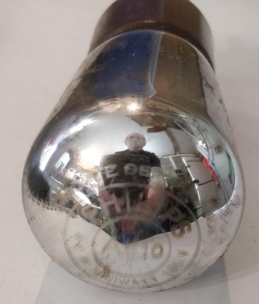

Quelques curiosités trouvées sur une brocante. Identification lampes
Je confirme : c’est bien un chauffage direct. Les filaments sont en forme de ruban plat, et font bien l’aller-retour bas-haut-bas.
Avec 4V, les filaments sont de couleur rouge-orangé. Courant 2.5A.
Sous 2V et 2.5V, le courant est d’environ 2A. Pas d’incandescance visible dans une pièce éclairée.
Je n’ai pas d’expérience en lampes à chauffage direct. Le filament doit-il être incandescant ?

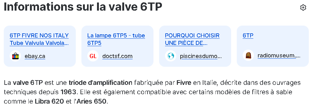

Parmi mes lampes identifiées, mais plus ou moins inconnues sur le web, il y a une 6TP. Seul RM a de maigres informations. J’ai donc demandé à Qwant, et l’IA m’a répondu :
Seul le fabricant est vrai. C’est une pentode d’après RM et aussi d’après le nombre de broches (6 + téton).
Et je vois mal cette lampe utilisée comme filtre à sable !

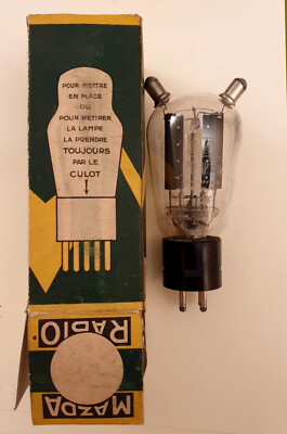

Et, pour le cas de la lampe PH BP100 en particulier, je dirais que c’est, somme toutes, qu’une valve genre 83 « bodybuildée » et doté de cornes ! Comme la 807 n’est qu’une 6L6G « bodybuildée » et doté de corne !

Si on regarde de plus près, ce n’est pas n’importe quoi. Ici, l’IA (que je n’utilise pas, mais qui est affichée par défaut) a dû trouver des accessoires de filtres de piscine portant la référence 6TP. Peut-être des valves hydrauliques ?
Et l’IA compile ce qu’elle a trouvé sans vérifier si cette référence commune correspond au même objet.

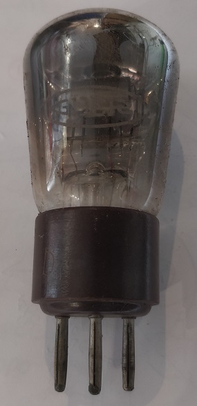

Pour en revenir aux lampes, il y en a une autre qui résiste. Une Philips Miniwatt avec 4 broches, et une embase en bakélite marron. La référence est plus ou moins effacée. Je trouve que ça ressemble à AH10. La lampe AH10 est référencée dans le GL sans aucune autre information.
Sinon, A410, A210, …
Bon, c’est probablement une A410. le deuxième caractère ressemble plus à un 4 qu’à un H. Triode à chauffage direct.
Le brochage du chauffage est compatible A410 ou A210.
A410 à 100 %.

J’ai donc ajouté la photo dans le GL, la forme du bulbe étant nettement différente.
