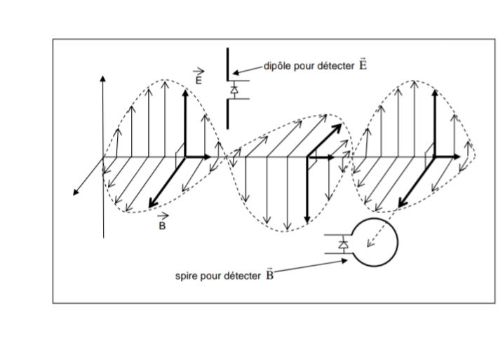

PS: pour expliquer l’orientation du cadre…

Pour la propagation d’un petit émetteur on est en champ proche et cela complique tout : un cadre émet ou reçoit principalement un champ magnétique, un fouet un champ électrique : il faut en être conscient pour dépasser une propagation de 50 cm : utiliser un cadre simultanément en émission-réception ou utiliser un fouet simultanément en émission-réception, les résultats en hybride sont catastrophiques.
En pratique, la solution cadre sur cadre (à air ou sur ferrite) m’a toujours donné de bien meilleurs résultats mais, en puissance, on est vite limité par la saturation avec la ferrite.

Donc cadre pour B (champ magnétique)…
