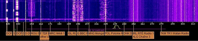

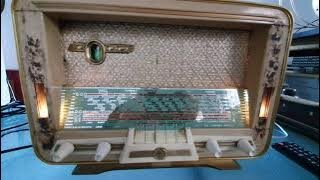

Cette après midi je capte une émission en GO avec un cadre antenne capte et un Réela Ouragan clavier avant l’ancienne fréquence de RTL entre 220 et 234 Khz, quelle serait cette station ?
La semaine dernière dans les mêmes horaires je recevais Alger mais qui était situé après RTL mais rien de cette radio aujourd’hui.

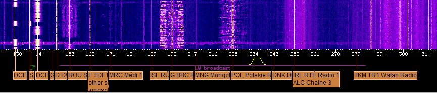

Sur http://websdr.ewi.utwente.nl:8901/
Merci, donc la fréquence serait 225Khz et la radio polonaise.
Après vérification je reçois aussi Alger en lange française.

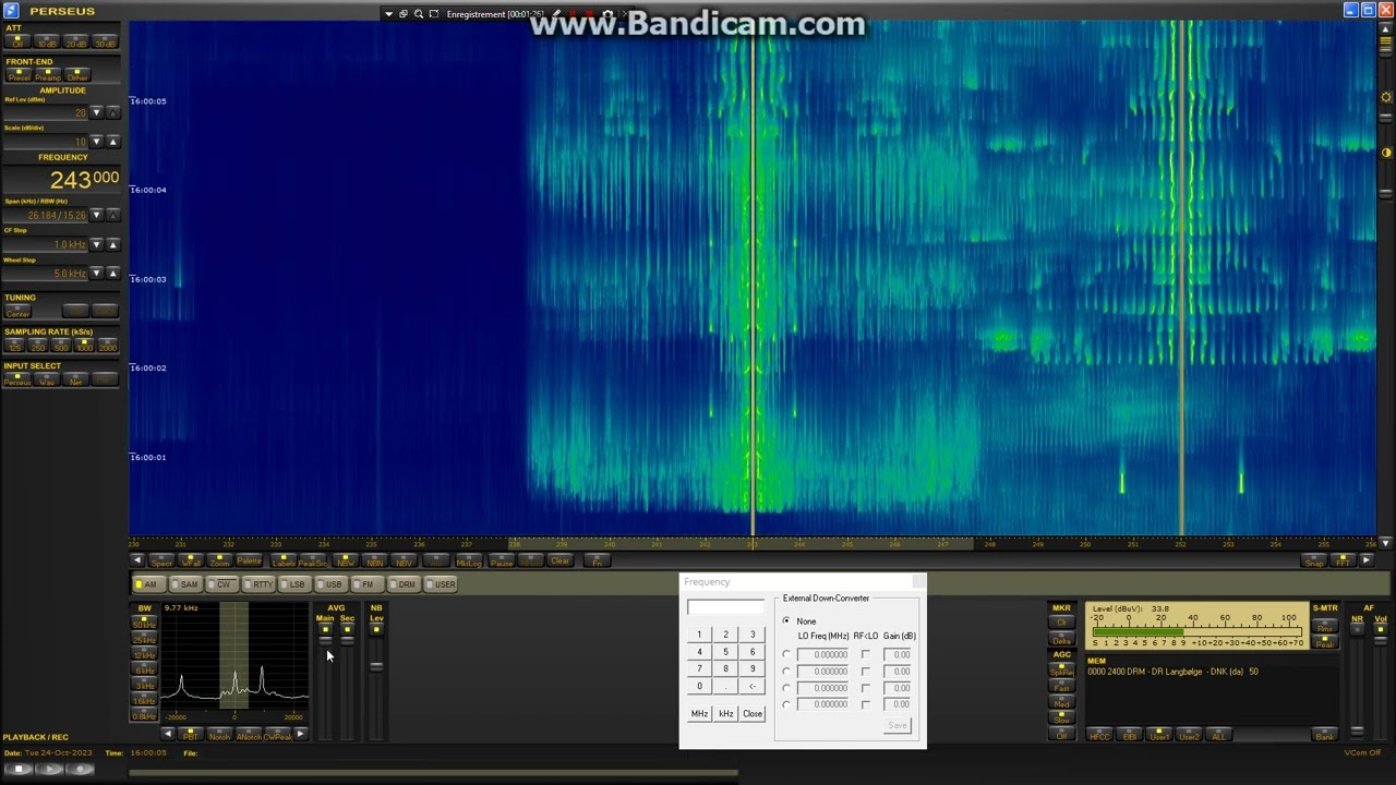

Il y a aussi le 243Khz qui est actif pendant de courtes périodes
https://shortwaveschedule.com/index.php?freq=243
En effet, le Danemark est toujours actif jusqu’au 31 décembre.

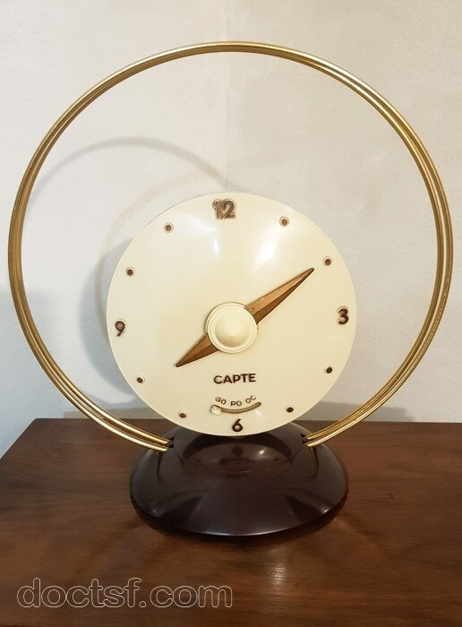

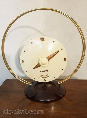

C’est étonnant, pour ma part étant pourtant à Cherbourg je capte Radio Pologne 225Khz et Radio Alger 252Khz et tout ça avec un Reela et un cadre antenne Capte que je viens de restaurer.
Par contre j’ai un autre cadre de la même marque mais légèrement différent, le choix de la gamme se fait sur le haut mais l’électronique est identique même lampe et l’alimentation est commune aux deux cadres et celle-ci ne reçoit que très très faiblement.
