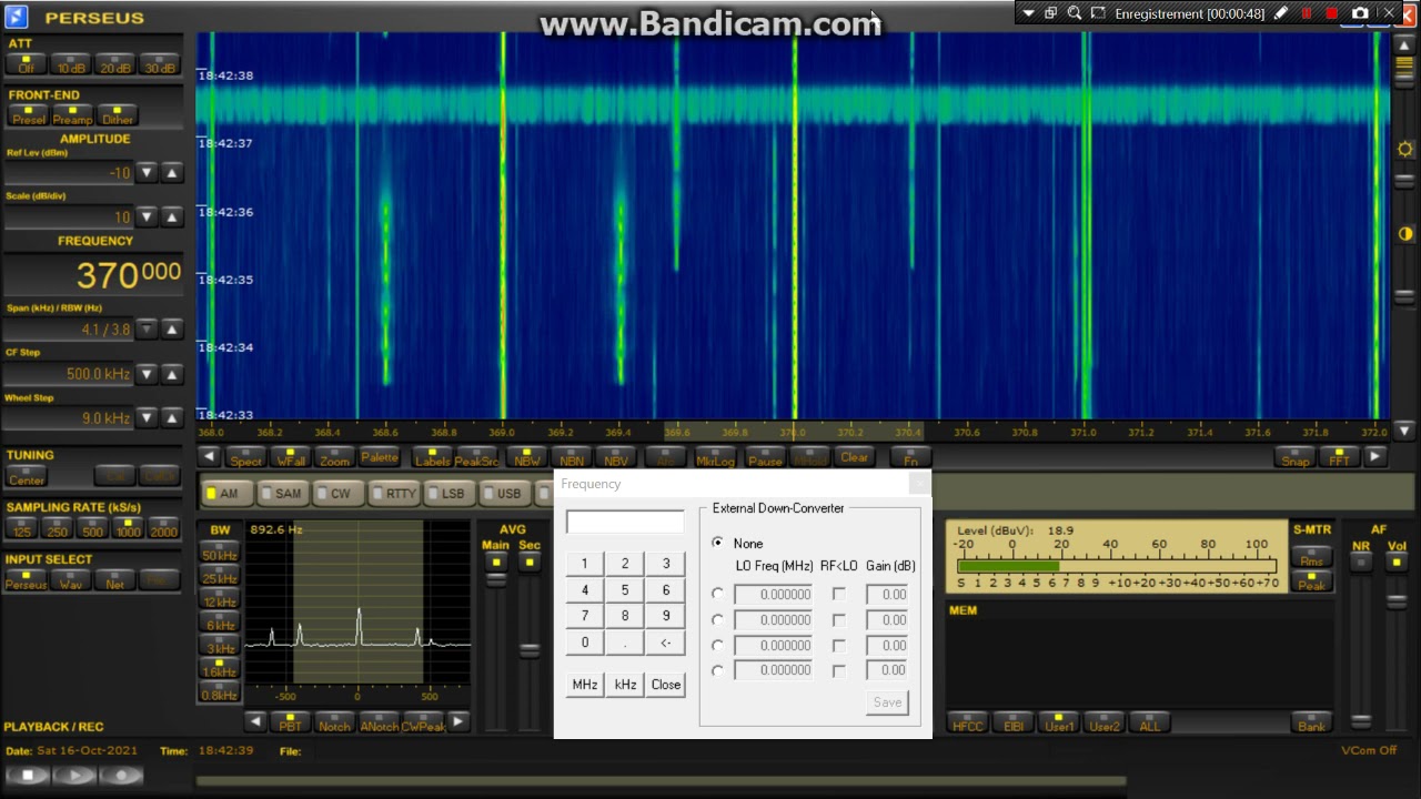

A la demande générale, voici la balise NDB de Besançon, reçue dans le Bas Berry à 330 kms :
On voit bien la porteuse sur 370 et la modulation sur 369,6 et 370,4
On peut même voir les points et les traits du code Morse !
