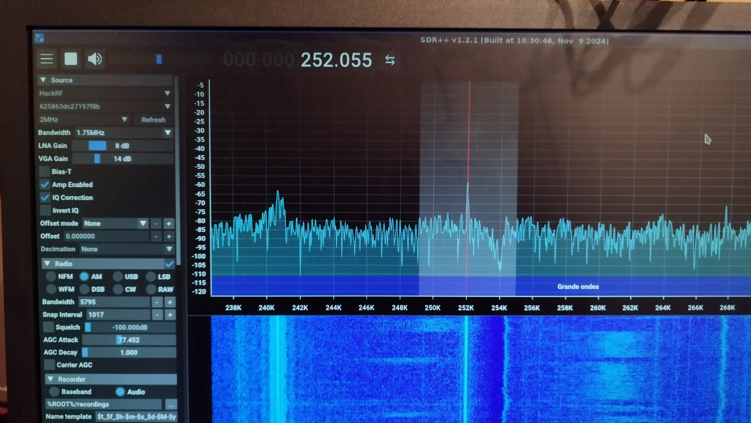

Alger au centre de l’écran, et la Pologne sur la raie plus à gauche.
Vu la faible taille de ces whip, le résultat est toujours étonnant sur ces fréquences basses.
