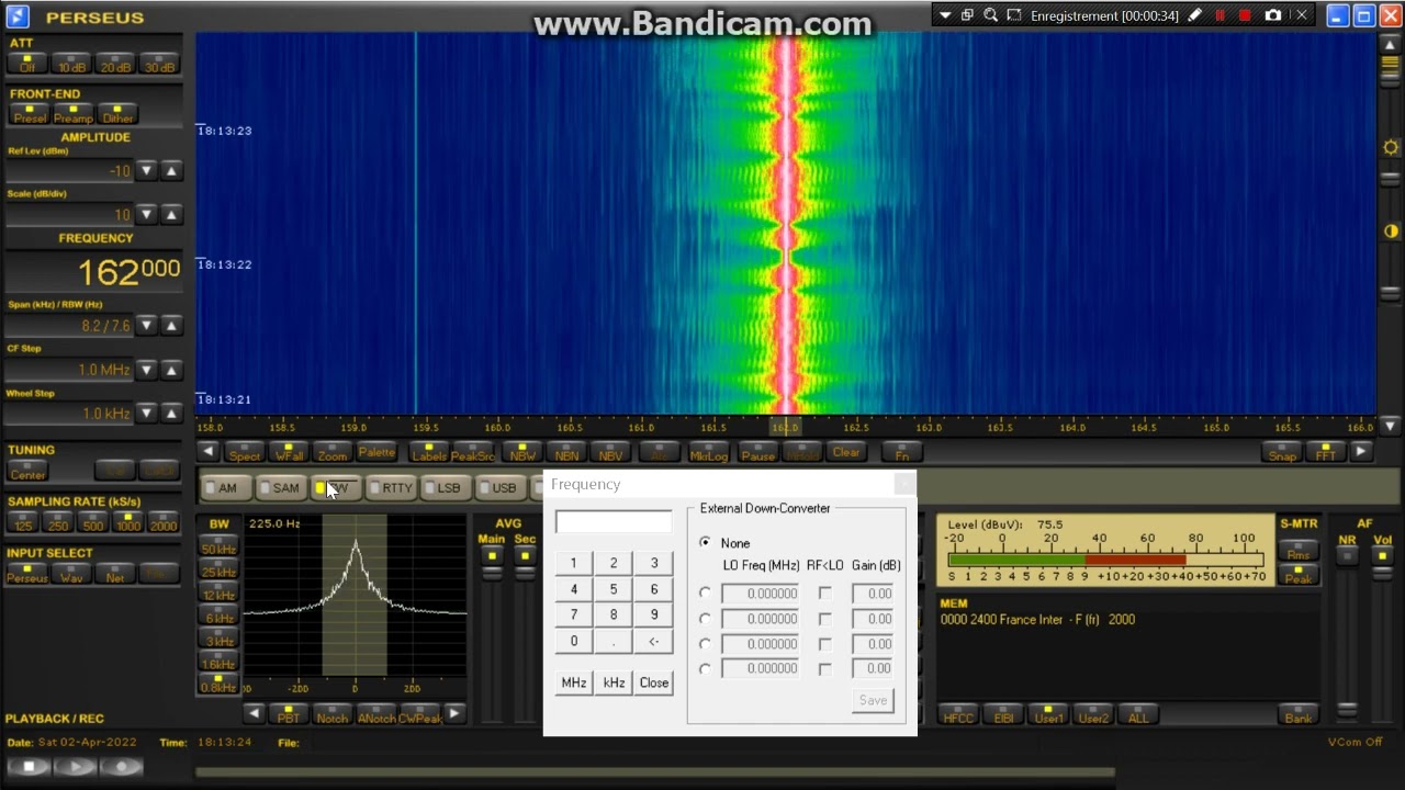

c’est d’autant plus audible que la porteuse a 162KHz est sans aucune modulation
elle copie donc parfaitement la modulation de RTL

Sur le SDR de Twente, on observe un effet mais le signal sur 162 kHz est vraiment trés stable pour des phénomènes ionosphériques,
ça peut être aussi de l’intermodulation.

Ici, à 60 km d’Allouis, pas d’effet Luxembourg vu la réception à 59 + 40 dB !!
Aucune trace de modulation en mode AM.
Mais on voit bien la modulation de phase sur le waterfall et on l’entend en mode CW à partir de 22 secondes.

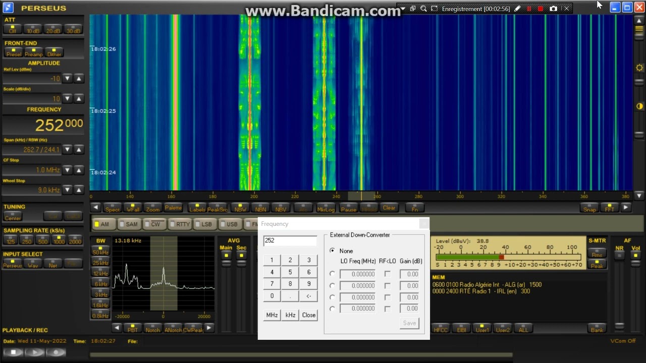

Surprise ! Après des mois de silence, Alger chaîne 3 est de retour sur 252 KHz avec RTÊ Radio 1 en arrière plan. Il est difficile de comprendre que sur la bande GO pratiquement déserte, deux stations puissantes trouvent le moyen d’émettre sur la même fréquence. Evidemment, chacune tient à rester sur sa fréquence historique en espérant que ce soit l’autre qui dégage …
Effectivement on entend très bien l’Irlande sur ton enregistrement.
Une nuit où j’étais à Paris, je pouvais écouter alternativement Alger ou l’Irlande, seulement en tournant le poste d’un quart de tour (effet directif), et ceci sans interférence. D’où l’intérêt d’un cadre ferrite directif.

Sauf quand les deux stations sont diamétralement opposées par rapport au récepteur, ce qui est mon cas entre l’Irlande et l’Algérie ! Il faudrait avoir un cadre unidirectionnel !
C’est ça ! Genre immense parabole :smile:
simplement un cadre et une antenne fouet judicieusement couples pour obtenir un diagramme de sensibilite du cadre en forme de cadioide
Encore plus simple : une Beverage de 400 mètres ou plus !
