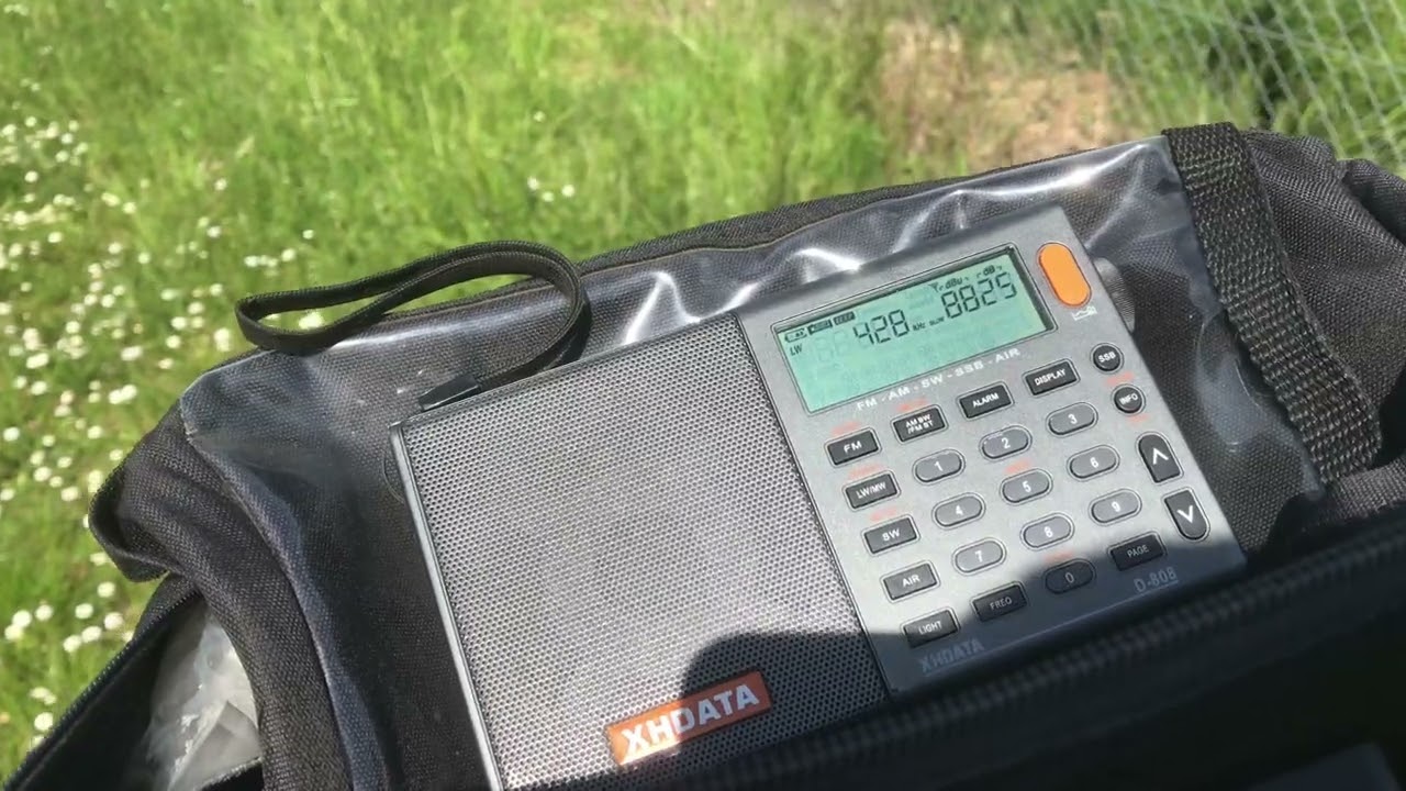

A la demande générale des amateurs de NDB et de colza :wink:, voici la balise CTX 428 KHz sise à La Champenoise près de chez moi. Un simple tube vertical haubané avec un gros isolateur à la base :
Bonjour Jean-Luc,
entendu la balise aussi, mais moi je fais du DX!!! 60km à vol d’oiseau :rofl:
